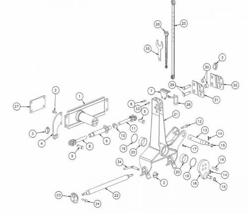

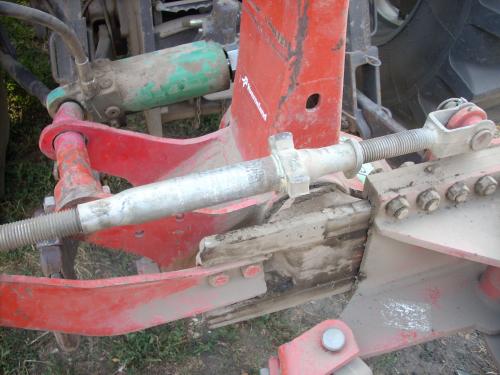

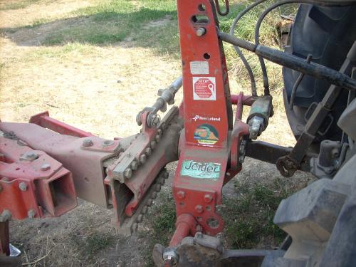

#238 JoseyT
2009-07-29 18:21:05
Válasz #235. hozzászólásra
akkor most már láthatod, hogy mi a hiba.
hidraulika munkahenger alsó tengely (13) csere, ennek a tengelynek a felfogató konzoljainak cseréje.
#237 jólaci
2009-07-29 18:21:05
Válasz #236. hozzászólásra
A munkahenger felfogatása szerinted nem gyenge?
#236 JoseyT
2009-07-29 18:17:44
Válasz #234. hozzászólásra
Robbantott ábrás KV VD eke 3 pont felfüggesztésKverneland
#234 JoseyT
2009-07-29 18:13:43
Válasz #218. hozzászólásra
Szemből igy kellene, h kinézzen a Kverneland ekéd.Kverneland

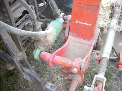

#230 jólaci
2009-07-29 17:31:14
Válasz #229. hozzászólásra
Munkahenger fix,a tartóval együtt mozog.

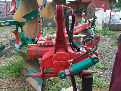

#228 jólaci
2009-07-29 17:27:19
Válasz #226. hozzászólásra
Szóval,mikor leteszem az ekét,húzza az első fej magával a munkahengert.Kíváncsi vagyok,ha van valakinek ilyen tipus,mi a véleménye erről a részéről.

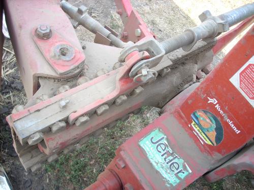

#225 jólaci
2009-07-29 17:24:19
Ha felemelve oda vissza meghintáztatom az ekét,a munkahengert ami tartja 2 laposvas,az igen igen hajlik.Szóval a munkahenger felfogatás nem fix.

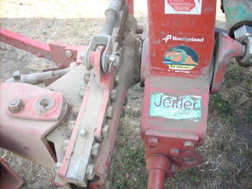

#222 jólaci
2009-07-29 17:17:42
Az első 2 képen látszik a hiba.(szerintem)
#220 Jani X
2009-07-29 17:15:36
Ja, csak nem ezt a tengely kell forgatni a vízszintállításhoz?
#219 Jani X
2009-07-29 17:13:10
Ennek a tengelynek ilyen görbének kell lennie?
#218 jólaci
2009-07-29 17:10:54
Nem levegős a rendszer,én gyanítom mi a baja,csak csudálom,hogy egy neves ekegyár ilyet tervez.
