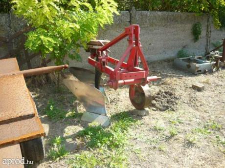

Biztos, hogy lehet. Az ekefejek osztása 950 mm. A fejek fogását lehet állítani a gerendára felfogató lemezen lévő csavar átcsavarozásával 4 furatnak kell lenni. A z tengellyel pedig hozzáállítani, hogy egyenesen fusson az eke és akkor már a fogás is kisebb lesz, vagy nagyobb.
Itt a köv. kérdés csak nektek..... senki másnak......
Ha van 1 kuhn ekém amin nem nyíró van hanem szakitó.....
Ha a 8.8 as helyett 10.9est rakok az mennyi kilóval szakadhat emehhez képest?
Válasz #2900. hozzászólásra akkor valamit véteni kell neki . Egyébként a Fortschritt eke nehéz húzásuak közé tartozik?én a fejeket egy 5 fejesről szedtem le és építettem rá erre a fajta vázra
Persze, ha nem jó akkor feszülni fog. Azért mondtam ha lazítasz rajta és többet fog fogni akkor nem jó a Z tengely. Mert az ha jól áll akkor ki lehet lazítani az oldalsó lakatokat és akkor is egyenesen megy az eke, azonos fogással.
Ennek egyébként így kell működni 1 fejes TZ4K ekén is. Azon is van ilyen állítási lehetőség, mármint a gyárin. Sőt a lovasokon is volt.
Válasz #2898. hozzászólásra igaziból csak 2 fejes a lakat feszülést majd valahogy lefigyelem ha meg állok szántás közben akkor elvileg meg tudom nézni?
Úgy kéne állítani a szöget, hogy az ekenád támaszkodjon a barázda oldalára és jó legyen a fogás. Mind3 fej egyformán fogjon. Na akkor könnyen fogja húzni a gép.
Nekem egyik oldalsó lakat sem feszül.

Válasz #2841. hozzászólásra Üdv! A beállításokról az eke "váz" párhuzamos a talajjal hosszában is , keresztben is amire én gondolok hiba , hogy mintha nagyon neki feszülnének az ekefejek az ekenádnak és így egy kicsit keresztben jár ez mondjuk "Z" tengellyel lehetne kompenzálni?mert ezen az ekén ilyen nincs.
Hali!
A vogel noot L950-s ágyekén lehet állítani a fogásszélességet ha igen hogyan? Vagy azon nem fix a fejek?
Válasz #2899. hozzászólásra
Válasz #2897. hozzászólásra
