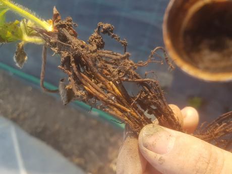

Válasz bujdi05 #11537. hozzászólásáraSzia.
Rendben, már rajta vagyunk, hogy minél előbb megoldjuk a problémát, köszönjük szépen
Válasz csuti0 #11540. hozzászólásáraszia,és mivel kezeltétek hatásosan eddig a fuzáriumot?

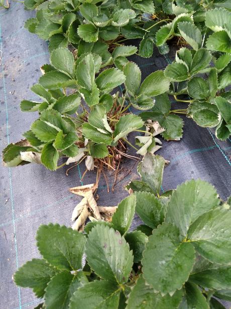

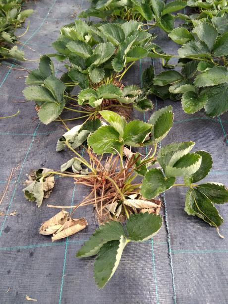

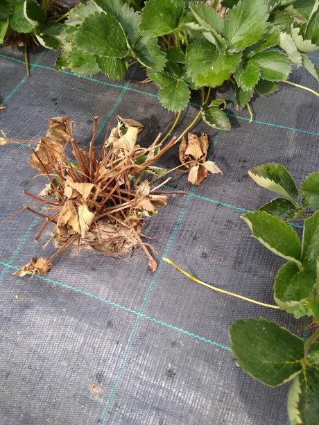

Válasz elekpeti #11539. hozzászólásáraSzia!
Sok minden lehet,kiégést tenném az utolsó helyre,mivel ha nem öntözöd eléggé akkor mind mutatná a tüneteket. Ha kiszeded és megnézed a gyökerét és el van rágva az lehet pajor. Ha nincs rágás,akkor fuzárium,vagy más bakteriális eredetű fertőzés.
Üdv.:Csuti
Válasz elekpeti #11538. hozzászólásáraVagy csak kiégett a forróságban?!! Öntözni nem tudok kellő mennyiségben.
Sziasztok! Ezt mi okozhatja? Egyre több helyen szárad el. Ha gyökérzetét rágja vmi, mit tudok vele kezdeni?

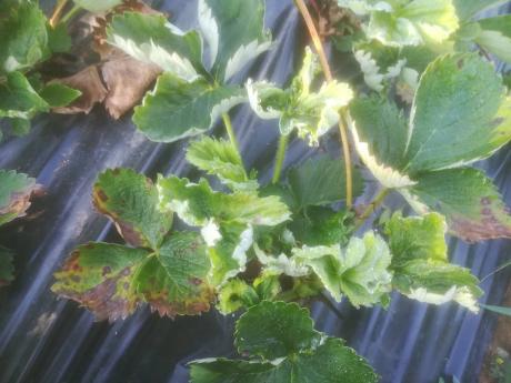

Válasz gyongyi14 #11533. hozzászólásáraSzia!
Ez miféle palánta? Szerintem már kiültetéskor is beteg lehetett,mivel az "öreg" leveleken diplokarponos levélfoltosság látszik. Fiatal leveleken lisztharmat jelei mutatkoznak,sőt a zsugorodás atka is lehet.
Megelőző jelleggel nem kell permetezni,sőt akár rá is lehet bízni a növény immunrendszerére! Szomszédom is így van az almafáival 5 éve valaki azt mondta neki "nem kell azokat permetelni,kialakul a védekezés a fákban és teremnek" nos azóta nem szedett almát,sőt pusztult is ki neki pár!
Üdv.:Csuti

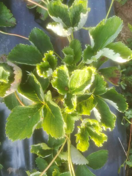

Szerintetek mi baja lehet az eprünknek, amiért ilyen lett a levele?

Válasz csuti0 #11521. hozzászólásáraIgen jól látod... Hát egy új helyről próbáltam palántát rendelni de nem vált be kb 30-40% él. Elég ideges is vagyok. Szerecsere sikerult szerezni még tápkockás palántát.Kb 2 hetet voltak a földbe nem hiszem hogy én ronthattam el valamit. Vizet naponta kapot meg radifarmot ültetés után. Te szerinted már a palánta volt rossz vagy én is el ronthattam valamit? Ja es magyar frigó palánta.

Válasz urbanszki13 #11519. hozzászólásáraSzia!
Én egy "ászka bogarat vélek látni a képen,de ha ő az ő nem károsítja a növényt,egyszerűen azért van ott mert kedveli a nedves helyeket.
Amúgy mi van evvel a palántával? Igencsak gyatra a kinézete.
Üdv.:Csuti
