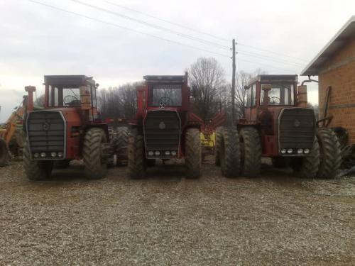

#347 wyctor77
2011-03-04 07:03:16
na reggeltet...ez nem ez a hazai gépcsodasmile laugh

Válasz #345. hozzászólásra
Ez nem ZÖLD sárga smile scared.
