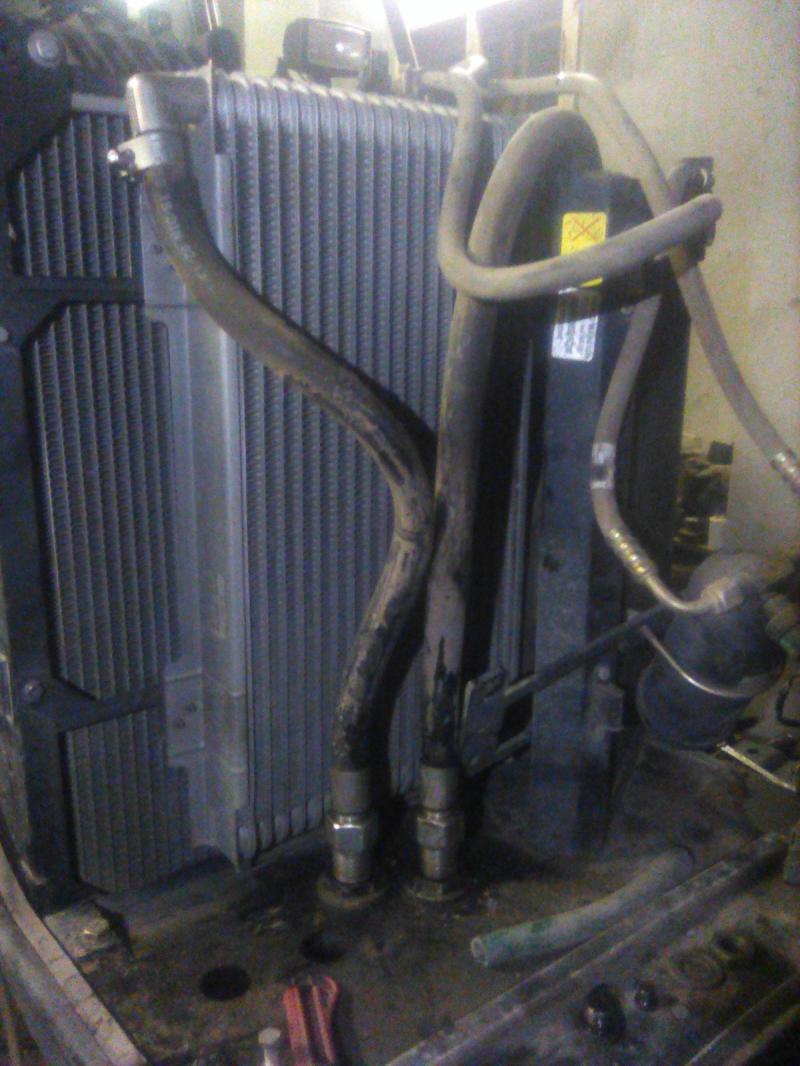

Válasz Hús Futár #24618. hozzászólásáraÚj Olajszűrő autón tud olyant,hogy nincs olajnyomás. Nem enged át elèg olajat. Vagy,semmit. smile sweatdroplámpa világit. De,ha ez gázolajszűrö,lehet èszre sem venni,mèg nincs meg akasztva a motor.

Válasz Hús Futár #24622. hozzászólásáraMaga a gyertya ha felmelegszik kinyit, ha lehül becsuk. Ha előjön ismét a probléma, most is azt mondom ott a gond.

Válasz mtz1221 #24619. hozzászólásáraAz izzítás része nem tudom hogy működik mert a szűrő házról meg fel elég nafta indítás után locsolja szét ha nincs benne a cső . Hol zár el az izzítás ha jár a motor ?

Kész a traktor működik és megy mint a villám . A legszebb az egészben hogy nem találtam semmit de ahogy eltakarítottam a szűrőházakat és az alkatrészeket és összeraktam jó lett minden .

Válasz Hús Futár #24616. hozzászólásáraDe akkor meg csak az izzító gyertya lesz, vagy az indítókulcs szét van belül menve (ha azzal izzítasz), és időnként kinyitja a gyertyát. Előszörre is azt mondtam kösd ki a fenébe a gyergyát pár napra. Egy 10x1 es rézcső darab kell hozzá, anyájával eggyütt.

Válasz Gumóka #24617. hozzászólásáraDonaldson szűrővel soha nem volt még gondom de kevetkező az a gyári lesz . Itt is vannak ilyen beledugós gumigyűrűs csatlakozások ha semmi nem lesz jó akkor azokat ledobom és esztergáltatok hozzá csővégeket

Válasz Hús Futár #24616. hozzászólásáraSzemélyautónál jártam így olcsóbb üzemanyagszűrővel, levegősödött, dadogva indult, meg össze-vissza járt.
Kicseréltem egy minőségire, azóta jó.
Traktornál meg a rézalátétnél az átereszcsavarnál szívott falsot, kifele nem jött gázolaj, de azt is kerestem vagy fél napig, mire fülre meghallottam.

Válasz mtz1221 #24614. hozzászólásáraJó az AC és minden cső tiszta . Jelenleg úgy van összekötve hogy minden cső be van kötve rendszerben meg az AC is benne van csak a szűrő házak vannak levéve . És így működik 4 perc nyél gázon és nem volt egy pillanatnyi dadogás vagy füstölés sem .

Válasz mtz1221 #24614. hozzászólásáraBasszus fúj már bele s porlasztóktól a tartályba menő csőbe, hogy nincs e bedugulva. 1x úgy jártam, akkor felakatt a nyomástól az acben a szelepek, és akkor is 0ssze vissza járt olyankor.smile cursing
