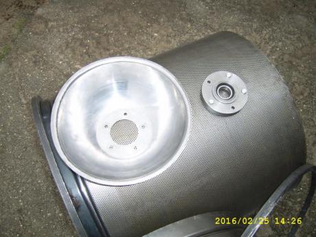

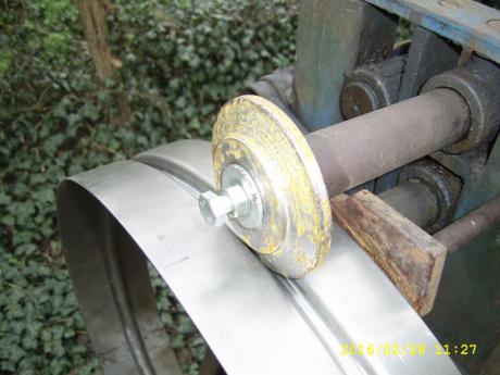

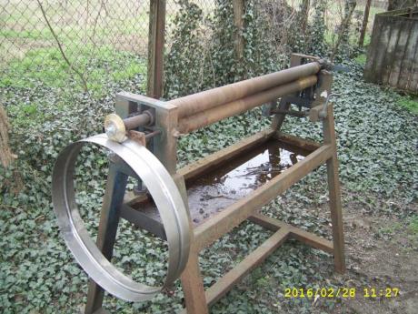

#12226 medikus
2022-03-09 21:53:31
Válasz 44claasgarantos #12225. hozzászólásáraEgyszerűbb ha veszel egy 106-ét!Nem egyszerű megcsinálni!Sablont kell hozzá gyártani!Legnehezebb része,a peremen lévő két tömítő karika legyártása!Egymásban forognak,és az U profilt,karikára kell hajtani! Ezt még a lakatos sem vállalta!Én kidolgoztam rá egy megoldást,így sikerült megoldani!Az 524 méretarányos másolata!

#12224 medikus
2022-03-09 21:33:18
Válasz 44claasgarantos #12222. hozzászólására Ez alapján már neked könnyű lesz!smile lol
#12222 44claasgarantos
2022-03-09 21:15:18
Keresem az a 14 es kolegát aki maga gyártót forgó dobót a hütő elé

#12219 medikus
2022-01-01 20:38:08
Válasz lorant90 #12218. hozzászólásáraBe néztem,ezen a kicsi,távoli képen!smile sweatdrop
#12218 lorant90
2022-01-01 20:32:10
Válasz medikus #12217. hozzászólásáraMi van itt szetvagva? Kivettem a tengelyt mer megette a csapagy ha mar kint a tengely kiguritottam a dobot , fel lecelem, es kilemezelem a tartaly aljat , mindenhez is hozzaferni .
#12217 medikus
2022-01-01 19:56:25
Válasz lorant90 #12216. hozzászólásáraEzt így kell szétvágni?
smile sweatdropsmile sweatdropsmile sweatdrop
#12216 lorant90
2022-01-01 13:23:01
Ha mar ilyen 14 C fok meleg van akkor essunk neki .
