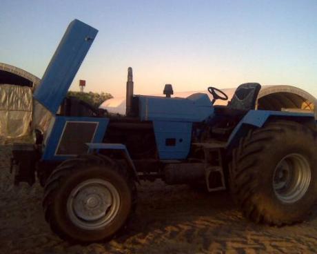

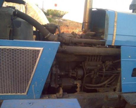

Vagány.
A motorról van képed közeli?
#793 Jockó
2009-06-01 10:16:14
Az nincs mert a tárcsát úgy szoktam kölcsön kérni és mostanába nem tárcsáztam
#792 Paldoo.
2009-05-26 22:40:40
Válasz #790. hozzászólásra
Igenjó!
Vlm. tárcsázós nincs?
Vagy ilyen kiszabadítós?

Belefér toldás nélkül a hardi kivan véve a sztár lendkerékre rávan csavarozva a zt kuplung ,a motorra csináltam egy másik harangot és összevan csavarozva a motor a váltóval mint egy mtz-n .2 éve gyilkolom nincs vele baj 3 méteres tárcsát ,4 fejes ekét huzza , sok talajmunkát nem végzek velen . Jobban elakadt járművekhez szoktak hivni huzásban elég veszett a fordulat miatt .
#774 rsándor
2009-05-25 22:16:51
A vázát toldani kellett a 6-os motorhoz vagy belefért a gyáriba? kipróbáltad már munka közben mit bir vagy csak most lett kész?

Kép.
Kicsit félelmetes lehet vele 40felett pengetni fülke nélkül!
