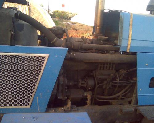

#795 rsándor
2009-06-10 21:46:35
A 323-as fülke tetejében lévö szellöztetöböl kijön egy pár vezeték, az mit müködtetne? mert az enyémbe nincs kötve sehová.

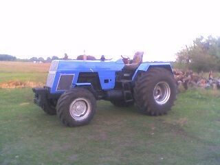

#775 Jockó
2009-05-26 12:40:07

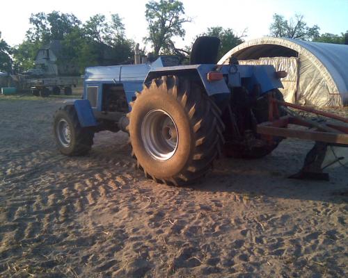

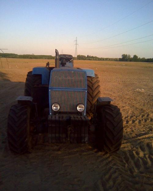

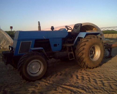

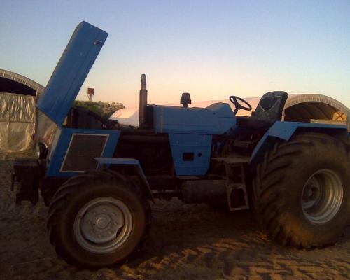

Belefér toldás nélkül a hardi kivan véve a sztár lendkerékre rávan csavarozva a zt kuplung ,a motorra csináltam egy másik harangot és összevan csavarozva a motor a váltóval mint egy mtz-n .2 éve gyilkolom nincs vele baj 3 méteres tárcsát ,4 fejes ekét huzza , sok talajmunkát nem végzek velen . Jobban elakadt járművekhez szoktak hivni huzásban elég veszett a fordulat miatt .

A vázát toldani kellett a 6-os motorhoz vagy belefért a gyáriba? kipróbáltad már munka közben mit bir vagy csak most lett kész?

2009-05-24 23:17:04
Válasz #772. hozzászólásra
Kép.
Kicsit félelmetes lehet vele 40felett pengetni fülke nélkül!
