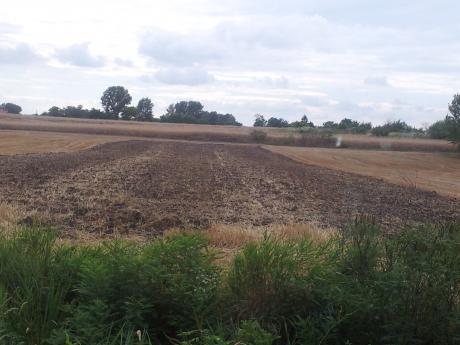

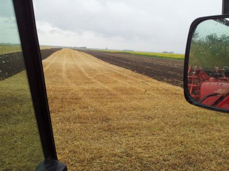

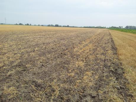

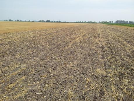

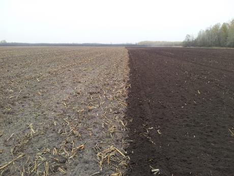

Ezek lemaradtak tegnap még. Első kép laza talajon esőben csináltam 20 cm szárnyak nélkül.
Második réti kötött árterület tavaly napraforgó árvakelést arattunk rajta, mély művelve nem volt. Beállítás ugyanaz mint elsőnél. Közepét kedden huztuk meg eső előtt a két széle meg eső után lett csinálva.
Harmadik a második képen levő tábla folytatása a csatorna túlpartján, tavaly pihentetve volt. kb 60 mázsás búzát vágtunk rajta olyan 30 cm-es tarlóval.

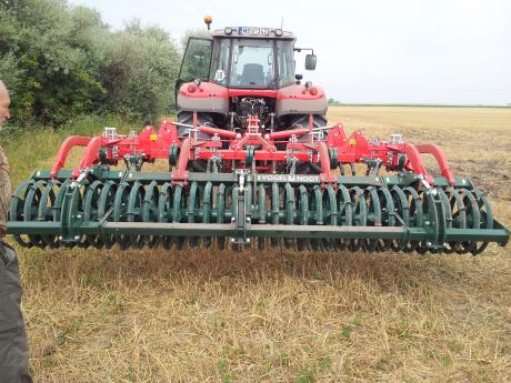

VN jobb szerintünk nálunk. Kihangsúlyozva a nálunk!!!!!!!!!!!!!!!
Ugyanis a Terrapack II hengeren a körmök jobban hajtják a hengert a laza posza homokba.
Sejtettük hogy sok lesz a 4 méter, de az is lett. De mivel nem volt kisebb igy elhoztuk. Hát emelkedőn majdnem hanyatt esett a 100q-ás traki vele.
15-18 cm-en szárnyakkal vittek 8-10 km/h között 8 liter átlagfogyival homokon.
Kipróbáltuk csak a közepével (9 db kapa) full mélység (35-37 cm) szárnnyal, olyan 5 km/h-val még tudta húzni.Csak hogy mit bir a gép.
Szárnyak nélkül 4 méter max mélység 6 km/h olyan 13 literrel ment.
Kötött réti talajon 4méterbe szárnyak nélkül olyan 20-25 cm-en elhuzta 8 km/h-val 11 literrel. Ott volt neki csak igazán szép munkája. Sajnos kimosott az eső, nem érkeztem képet csinálni, de nem maradt müveletlen terület még szárnyak nélkül sem.
Marha szépen hömpölyög az anyag a kapák között, szinte bugyog, pulzál, nehéz leírni de betyáros egy szerkezet.
Ha van kérdés válaszolok szívesen.

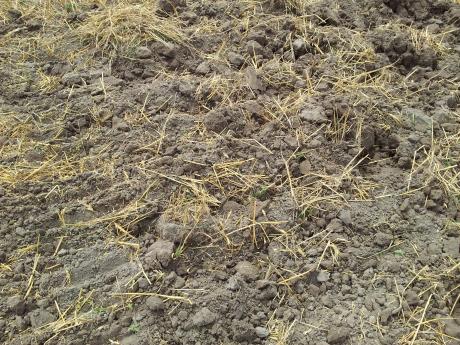

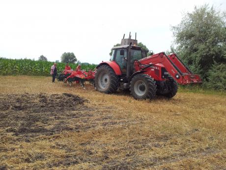

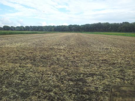

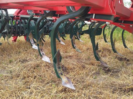

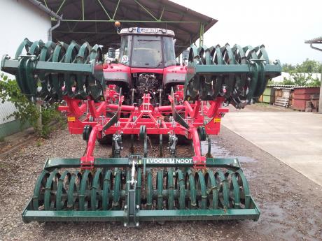

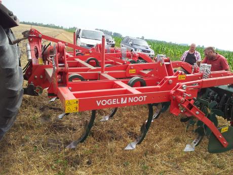

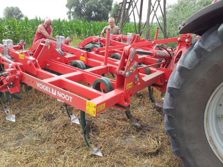

Pöpec. :D Minden földtipuson, minden permutációban huztuk. Nagyon szép a munkája.

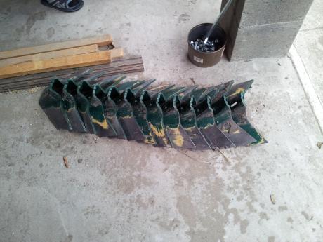

Egy kis VN demózás. Végre ki sikerült próbálni és összemérni a Karat-tal.
