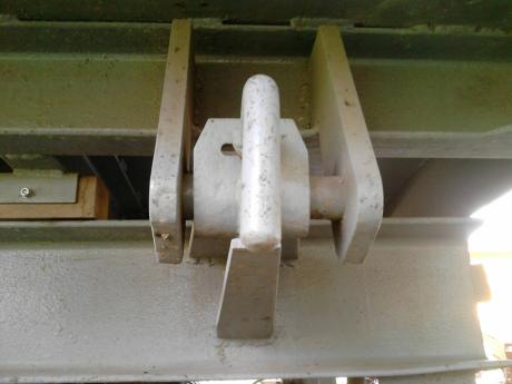

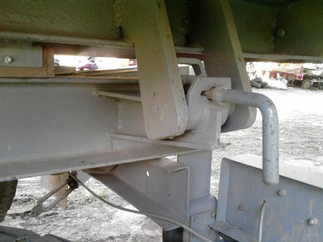

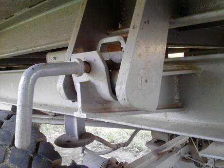

#667 CNHS
2012-08-09 22:36:19
Válasz #665. hozzászólásra
Kicsit nyissá rajta.
Alakul ez meg kell vele dolgozni, ha jol meg akarod csinálni.
Én is megcsináltam a harmadik pontot egy kicsit erősítettem is rajta, rakok fel képet hátha segít valamit a felheggesztésben.
#666 Szeni
2012-08-09 22:29:17
Én biztosan nem tenném be így,mivel ez az anyagminőség nem igen közelíti meg az eredetit,ezért szerintem meg kellene erősíteni.Azt pedig úgy csinálnám,h. a két szélére a külső íven végig hegesztenék egy 10X5-ös laposvasat élben.

#664 Zsolti20
2012-08-09 21:12:20
Hali!
Ma sikerült lehajtani két billenő fület szerintetek jól sikerült vagy jó lesz így?
