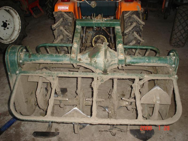

A fogszám csak az áttételt befolyásolja. A 41-es fogszámú a "normál" lassabb áttételű tányérkerék. A 37-es a gyorsabb áttétel. Ide az ásógéphez a 41-es lassabb, nagyobb nyomatékkal rendelkező áttétel a jobb.
A fogak számától függetlenül nem fekszik fel több fog. A kúpkeréknek is más a fogszáma, nem csak a tényérkeréknek. Erősségben különbség nincs köztük. Max az lehet különbség, hogy az egyik még eredeti ruszki a másik meg silány utángyártott ukrán. Volt ilyenem, az ukrán tányérkerékkel az utca végéig nem jutottunk el.
Amúgy tényleg, a zsiguli híd is el tudná szerintem vinni ezt a 14 lovas kategóriát. Nincsenek akkora erők. Ráadásul még lefelé a függőleges lánchajtás is lassítja áttétellel. Ahogy nézegetem úgy 100-200-as percenkénti fordulattal dolgozik. Mindegyik áttétel lassít rajta. Egyszerre csak 1-2 kapa dolgozik.
Gond akkor lehet ha valamit megtalál az ember a földben. De oda meg érdemes egy nyírócsavart berakni a hajtásba, vagy kuplungos kardánnal dolgozni.
Szerintem a zsuk híd is bőven elég erős az ásógéphez.Ha a zsuk 50-60 lóerős motorját kibírta akkor nem valószínű,hogy a 14-20 lóerős kis traktorok szétcsavarják.A bolygóművet meg úgyis le kell hegeszteni.Aki látta már kis traktor váltóját,kardán kihajtását belűről,az láthatta,hogy abban sem vannak nagyobb fogaskerekek és vastagabb tengelyek.Szerintem egy lada híd is elég erős lenne hozzá.
Válasz #4057. hozzászólásra csak uaz hidathasznál hozzá mert az sokkal erősebb de abban is van 2fajta az egyik tányérkereke 37fogas ez erősebb mert tőbb fog érintkezik a másik 41fogas a tányékereke a difi hoszú életének a tika a jó kihézagólás .
A Zukal sem lesz semmi baj szerintem. Amúgy a bolygómű ha jól emlékszem csereszabatos az UAZ és a Zuk között.
Egyetlen titka van, ki kell frankón hézagolni a kúp és tányérkereket. Akkor örök életű lesz.
Mindemellett el lehet készíteni házilag is. Nekem épp most készül egy UAZ hídból. Nem egy bonyolult szerkezet. Ráadásul pár forintot lehet spórolni.

Átgondolom,ami nem annyira tetszik az általam választottban az az,hogy Zsuk híd van alatta.Egy ismerősöm azt mondta nem bírja annyira a fogaskerék az igénybevételt.Szerinte az UAZ a jobb.
Ez az ásógép igen ügyes találmány.Én is nézegettem már de elég borsos az ára.Én zömében kis kerteket művelgetek és azzal kevesebb lenne az elmaradott terület mint az ekével.Ráadásul barázda sem éktelenkedne a kert közepén vagy szélén.
Lehet kicsit drágább de hidd el ami volt nekem 130-as 2 évig nem volt semmi baja. Utánna nagyobbra cseréltem és ami most van 150-es azt is az öreggel csináltattam és 4 éve dolgozik semmi bajjal.
Az öreg nem spórolja ki az anyagot, ha egyszer fog valamit az ásógép 50 centin és megtekeredik a váz akkor ki lehet vinni MÉH-telepre.

Fifi az ym1610d megvan még?A kombinátort a Yanmar bírja?Egy képet majd csinálhatnál ha ráérsz.Munka közben lenne a legjobb.

Válasz #4027. hozzászólásra én azért csináltam gyegébre a késtartot hogy ne a lehajtást baltáza szét a késtartó mégigy is olcsobb ha sürüben is cserélem!!

Nyírócsapos a függesztés a késtartó tuskóban van kettő 8 as 5,6-os csavar.elvileg egyik elszállt most,lehet h nem kéne kettő.

Nem járnál jobban egy megfelelő nyírócsappal? Olcsóbb! És ha nem terheled túl nagyon gyakran, akkor esetleg megéri időnként egy csapot cserélni....
Mintha valaki gyártana kuplung kiegészítőt kardánra.
