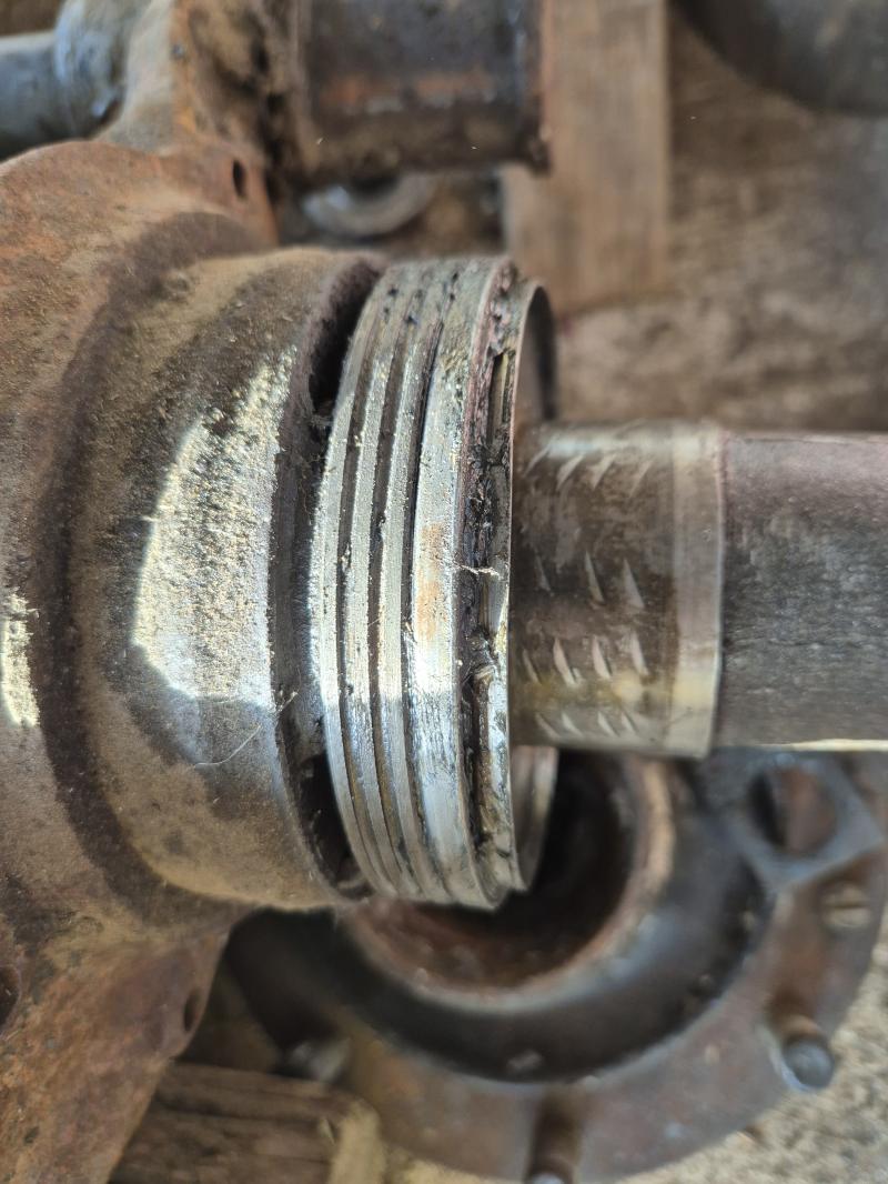

2025-09-07 10:29:02
Válasz Mtz 550E #1106. hozzászólásáraA lényeg, hogy a terelőlenez felfekvése alatt nemlehet semmi!
Tökèletesen feküdjön fel.
Az agy nemszorulhat, és nem is lóghat!
Összerakod, az anyát betonra meghúzod, visszalzítassz negyedet vagy fél fordulatot.
Megkoppintod az agyat és nemlóghat de szorulni se szorulhat! (Persze lessz egy természetes ellenállása!)
Ha kezded használni az elsőnap után nézdmeg nem-e lóg.
És nem melegedhet.
Utána lehet évtizedekig nemlesszvele bajod.

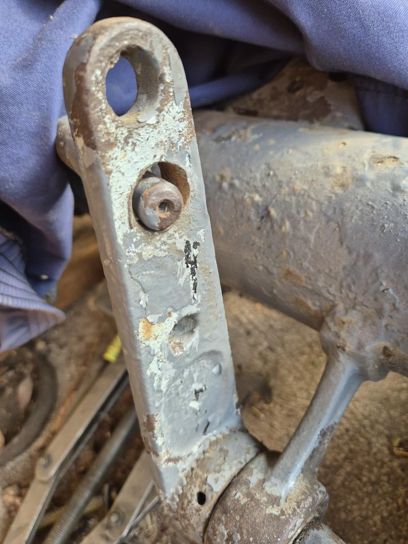

#1099 rtamas1976
2025-08-31 22:41:32
Válasz Mtz 550E #1098. hozzászólásáraA hámfa vége szokott elkopni.
Én a kart nembántanám, elnetörjön utána!
Cseréld fel őket, bal jobbra, jobb balra.
#1098 Mtz 550E
2025-08-31 20:30:25
Válasz R Sándor #1096. hozzászólásáraA fékkar az is öntvény vagy fellehet hegeszteni és újra fúrni a lyukat rajta mert eléggé kikopott már!
Meg a kerékagy ahogy felmegy a belső csapágyra ott a zsírterelő lemez után arra kell még valami vagy az így van gyárilag?

#1095 Mtz 550E
2025-08-29 22:00:57
Válasz R Sándor #1092. hozzászólásáraSikerült ma kifúrni még egész türhetőn ment 5ös 6os 8as furó kivitte teljesen!
Kár volt tegnap annyira melegíteni meg ütni! De mindig tanúl az ember! Köszönöm szépen a segítséget mindenkinek!
Csapágy megfordúlás ellen mit szoktatok csinálni ha esetleg olyan hiba is közbe szólna?
A külső csapágy a koronás anya felől azt kézzel simán felmegy a helyére!

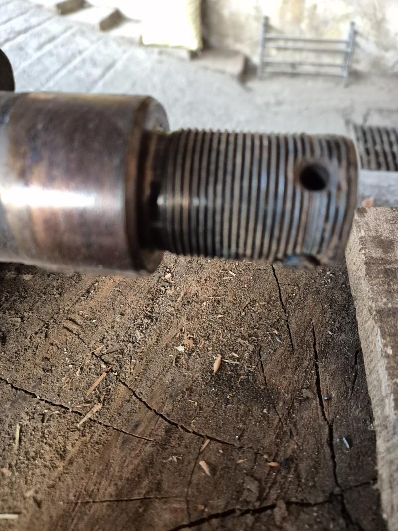

#1092 R Sándor
2025-08-28 22:10:08
Válasz Mtz 550E #1091. hozzászólásáraKis fordulaton ,sok spray. Az is elég ha belefursz egy 4 es vagy 5 ős furatot, már lehet meg lazul annyira hogy ki tudod ütni.

#1090 R Sándor
2025-08-28 21:39:43
Válasz .Richard. #1089. hozzászólásáraGyárilag 2 fúrat van a tengelyen ,egy függőleges, és egy vízszintes. Szerintem nem bír el tobbet. Nem tudom miért nem furja ki,A kukorica asztal törő hengerek ből is kifurtam,pedig ahhoz alig lehet hozzáférni!!!
#1089 .Richard.
2025-08-28 21:12:54
Válasz Mtz 550E #1087. hozzászólásáraMièrt nem köszörülöd le a menet aljáig,mindkèt felèn a stiffet,hogy ki ne álljon. ? Aztán pörög rajta az anya. Aztán kitalálsz egy másik biztositást. Fursz új likat,ha elfèr,vagy lemezbiztositást raksz rá.

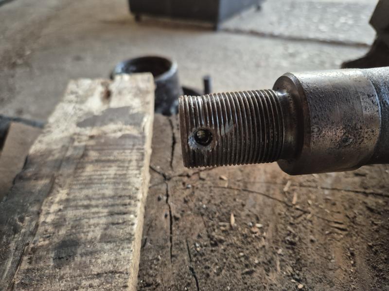

#1080 rtamas1976
2025-08-27 22:01:26
Válasz Mtz 550E #1079. hozzászólásáraHa hasított csőstift akkor kizárt hogy kifúrd.
Csak eltöröd a fúrót.
Kiütőkészleted van?

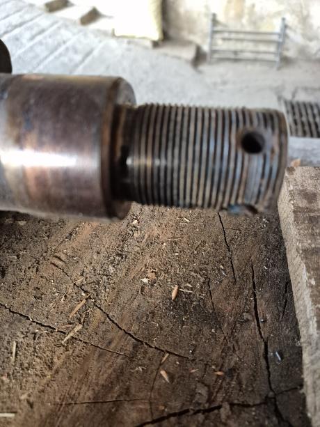

#1078 rtamas1976
2025-08-27 21:49:55
Válasz Mtz 550E #1077. hozzászólásáraA belsőt üsd először, a 2egyszerre nemfog kijönni!
#1077 Mtz 550E
2025-08-27 21:32:16
Válasz rtamas1976 #1075. hozzászólásáraMég az előző gazdája rakta bele duplán van benne a csőstift!
Ha kijön én is sasszeget rakok bele!
#1076 R Sándor
2025-08-27 21:27:40
Válasz Mtz 550E #1074. hozzászólásáraAkkor támassz alá és vegyél elő egy nagyobb kalapácsot, azzal majd kijönsmile wink. Anya biztos van a habinál, kisvárdába.

#1074 Mtz 550E
2025-08-27 21:16:38
Válasz fexco #1073. hozzászólásáraTengely szintbe letöredezett az anya nehezen lejött! De a tengelyből a csőstift akárhogy ütöm nem akar kijönni!
Kifúrni esetleg a fúró vinné?
#1072 Mtz 550E
2025-08-27 20:16:44
Hali!
Tengelyvég anyánál a csőstift sehogy nem akar kijönni valami megoldást tudnátok rá?
Meg a tengelyvég anya 36x2 valaki rendelt már ilyet esetleg? Köszönöm!
