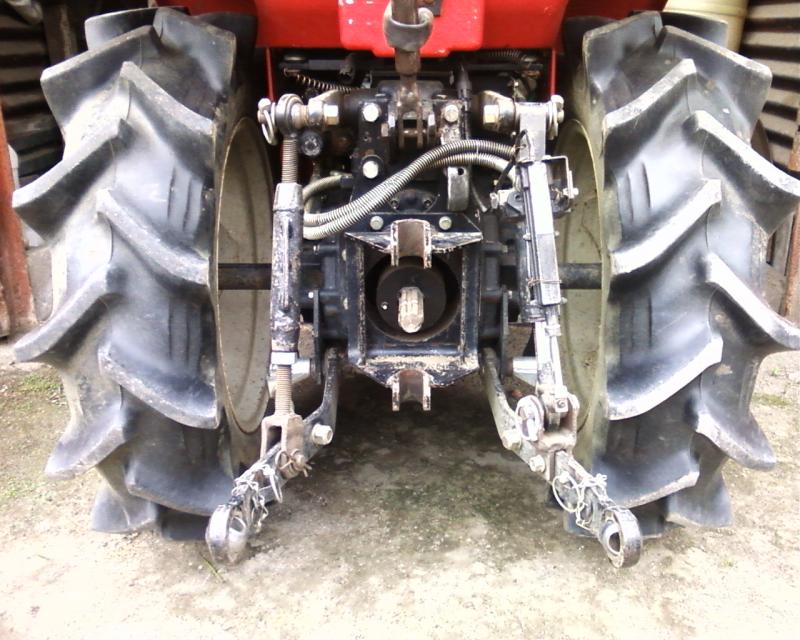

Tudom forgatni. De sebességváltásnál ameddig forog a zúzó akkor recseg a váltó. Viszont a szabadonfutó használatával nem recseg, lehet váltani akkor is ha forog még a zúzó.
Válasz #4000. hozzászólásra
Szia BT !
A tegépeden ha nincs bekapcsolva a katdán kihalytás tudod a tengelyt forgatni? Mert az enyémen lehet. Elméletileg a kor a traki tudja a szabadun futást produkálni?
Válasz #3998. hozzászólásra
Jól emlékszel, és az én Mitsumon is így van. Vannak régebbi kistrakik mint a Kubota 6000, ott a kardán az óramutató járásával ellentétesen-balra forog (úgy tudom), ott a szabadonfutót a zúzóra kell tenni.
Válasz #3997. hozzászólásra
Két késes vagy négy késes?
Válasz #3996. hozzászólásra
A kihajtás nem vált fordulatot amikor a váltót váltod mind egy,hogy előre vagy hátra mész a traktorral.Az nem tudom viszont,hogy más traktorok ilyenek e.Az én traktoromon biztos,hogy ha előre megyek,ha hátra,a kihajtás fordulata ugyan arra történik,óramutató járásával megegyező irány,ha nem emlékszem rosszul persze.

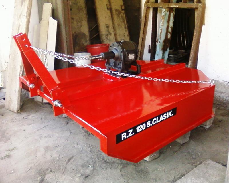

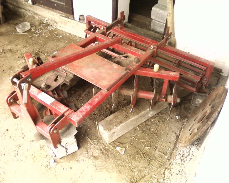

ELADÓK!
-új, egyszer használt 120cm szárzúzó, bivalyerős 1:2 hajtómü (nem kínai!), elég neki 540 -es kardánfordulat
-2db Bridgestone 8,3-20 újszerü gumi, 5-6cm -es minta, "NEM REPEDEZETT" !!!
-gyári magyar rögtörős kistárcsa 120cm (de állítható 90cm vagy 150cm is)
Akit érdekel telefonáljon vagy írjon az e-mail címemre! A telefonszámom és az e-mail cím az adatlapomon található.

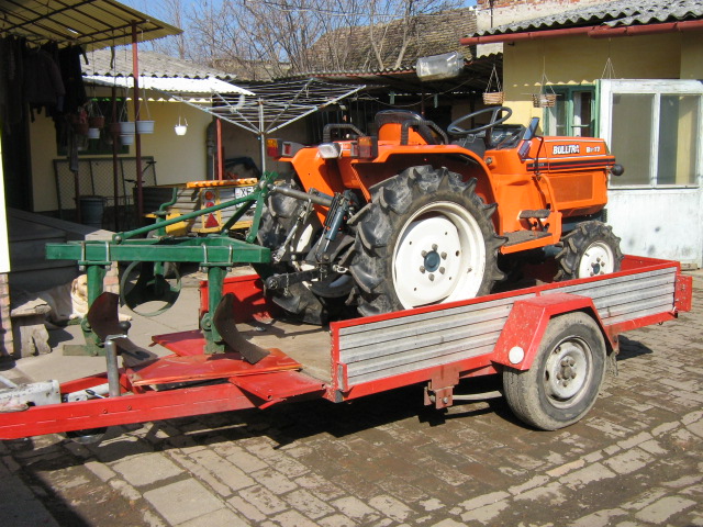

Szia Balu.
Gondolkozok ,hogy kéne csinálni egy futót mert az enyém picike, csak még nem találtam ki hogy mekkorát. Jó lenne valami méret mert saját kút főből ha csinálom hajlamos vagyok túlzásokba esni. Egyébként meg volt a sorközművelőnek a teszt üzeme.Ez az oldalra ki rakom a kabát nem igazán szupi ötlet volt a részemről.
Válasz #3976. hozzászólásra
Szia Misi!
Ez egy bérelt tréler volt,nekem nincsen csak utifutim.
Válasz #3977. hozzászólásra
Én is ezt mondtam még tegnapelőtt.
Válasz #3975. hozzászólásra
Nem, nem!
A 20" a felni átmérőjét mutatja. A kerék külső átmérője a szélességgel együtt változik
Válasz #3966. hozzászólásra
Szia Balu Körbe fényképeznéd a trénered , és a méreteit is elküldenéd. Te csináltad vagy vetted? Ja és mivel húzod?
