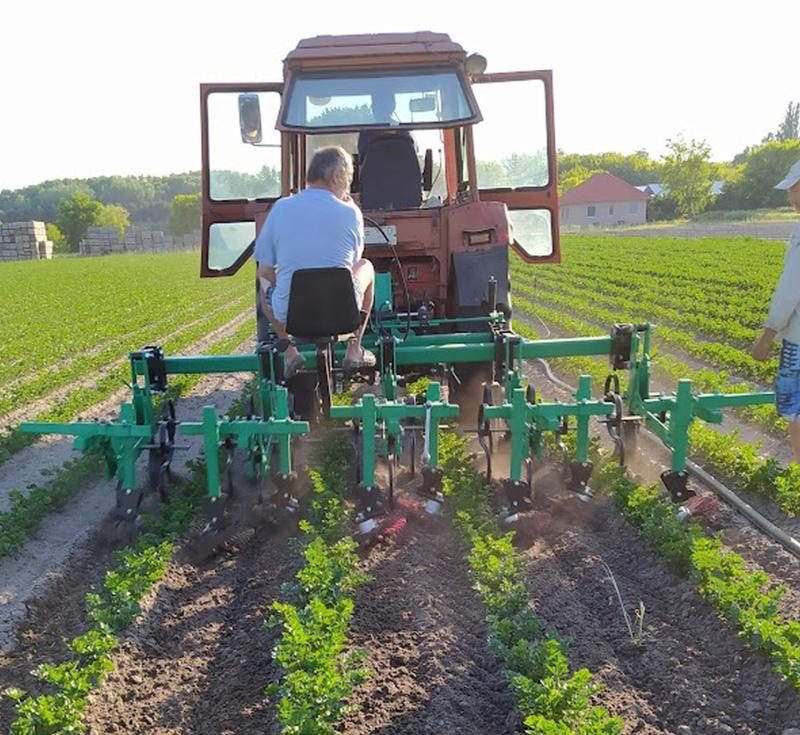

Válasz rtamas1976 #7961. hozzászólásáraEzek nyomkodják és lassítják a csöveket a fosztóhengere/n. Csak ebből is van 10 fajta keménységű legalább, minden gyártó más anyagból süti őket.

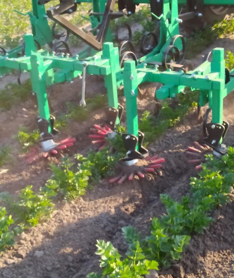

Válasz Sanyiii70 #7949. hozzászólásáraNem is figyeltem őket eddig, de én mérget vettem volna rá hogy a kocsikon van a csillagkerék, hogy egyenletes beállítást lehessen adni nekik.
Válasz Radocz #7946. hozzászólásáraAz a lényege, hogy nem a sorközből vágja ki a kicsi gyomokat mint a kultivátor kapák, hanem a sorból forgatja ki azokat.
De ha a kultúrnövény még túl kicsi, vagy nem jól van beállítva vagy túl kemény az ujjaskerék anyaga, akkor kiverheti, vagy megsértheti az állományt is.

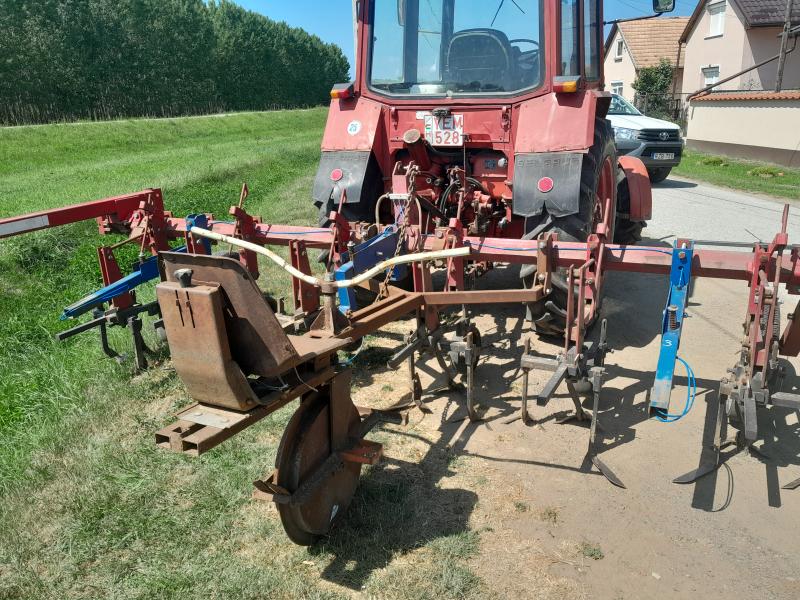

Válasz mtz1221 #7944. hozzászólásáraez az alkatrész nem föld munkák és sorápolásra van kitalálva , a növényeket sértheti a nem megfelelő keménységi értéke miatt.
Válasz MTZ1221.3 #7940. hozzászólásáraMindig elfelejtettem felhívni a haveromat ez ügyben, de most beszéltem vele. Nekem volt kontaktom a gumiipari céghez, de végül a gyártatást ő intézte.
Viszont már talált olyan ujjaskereket ami azonos műanyagból van mint a gyári, (nem gumiból) és az eredetinek töredékébe kerül.
Most gyártott magának és eladásra több kultivátort ilyen adapterekkel.
Megírom a telefonszámom levélben és hívj fel, ha érdekelnek a részletek.
Válasz Sanyiii70 #7937. hozzászólásáraKérlek a sorközművelősben írsz erről az ujjas kerék gyártásról? Milyen gumiból? Mi volt a sablon? Milyen erősségű?
Lehet következő körben a bio vállalásokat tennék, aztán most lenne jó kísérletezni. Persze 3-5cm-es alapművelésbe, jó lenne tudni, hogy működik ez. Szigorúan szántóföldi ipari növényekkel foglalkoznék csak, a kertészet nem opció.
Köszönöm előre is!

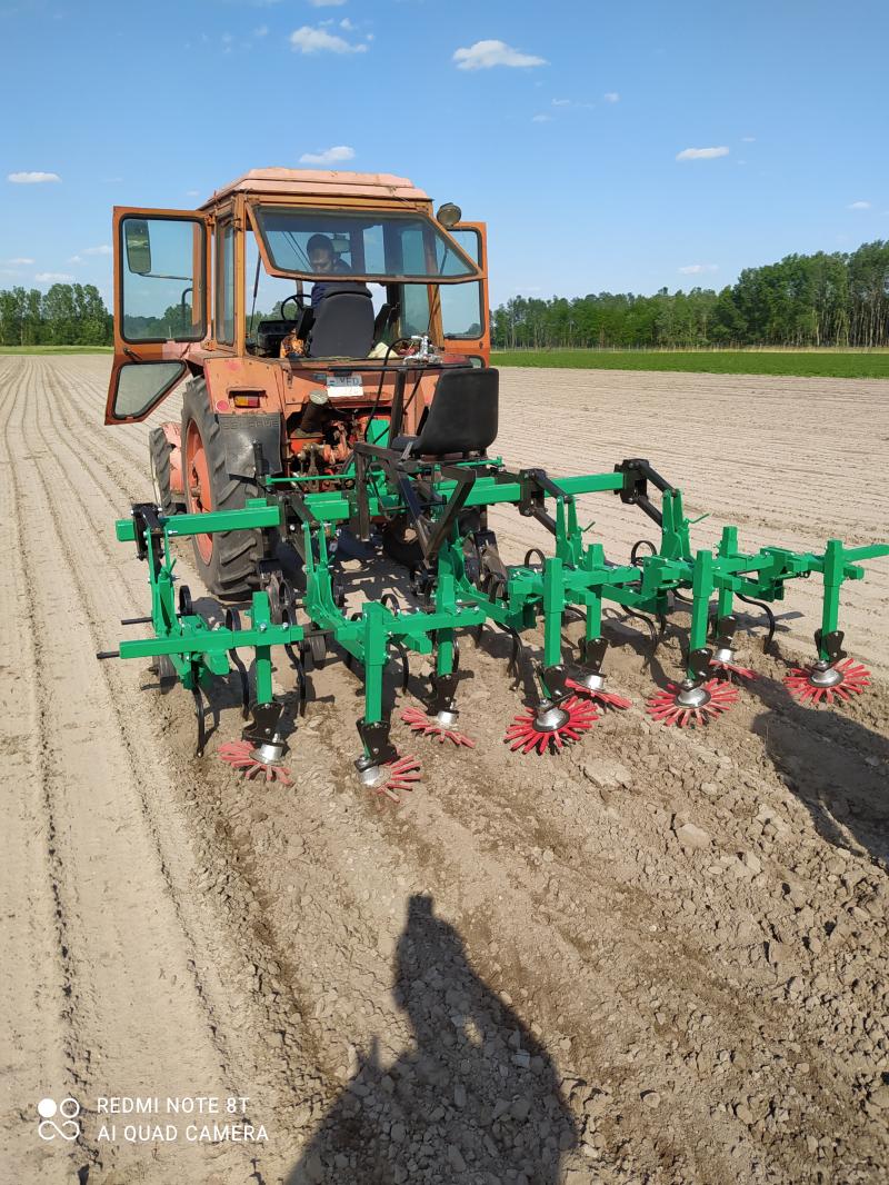

Válasz rtamas1976 #7960. hozzászólásáraa fingerhacke ( ujjas kapát ), vagy a kultivátort? igen
Válasz mtz1221 #7944. hozzászólásáraCsőtörőnek a lapufosztója?
Válasz Agroporta #7959. hozzászólásáraForgalmazod?
Vagy honnanlehet beszerezni?
Válasz Radocz #7957. hozzászólásáraOtt azért használják, mert kicsi az állomány. A töltögetés letemetné.
DE NEM MUSZÁJ HASZNÁLNI.
AKI TÖLTÖGETNI AKAR, AZ CSINÁLJA.
Én 5 éve használom, pedig van töltögetőm is a kultivátoromhoz.
Válasz Sanyiii70 #7956. hozzászólásáraSzerinted a két videó milyen sor távolságon dolgozik?
Válasz Radocz #7955. hozzászólásáraGondolod, hogy ha töltögetéssel meg lehetne oldani, akkor használna valaki ilyet?
Hány centi a krumpli sortávolsága?
Próbáld meg 25 cm-es sortávú hagymánál és sárgarépánál, vagy a videón látható fejlettségű növénynél!
Válasz Sanyiii70 #7954. hozzászólásáraA burgonyát legalább 3 szor töltöttük.
A tengerit, annyiszor, hogy a talaj repedések megszűnjenek.
Nekem kellett a föld végén visszafordítani a lovat, mert eltévedt volna a sorban.
Válasz Radocz #7952. hozzászólásáraTöltögetésre nem mindig tudsz rátölteni.
Felváltva használom.
Már 5 éve.
Válasz ND #7948. hozzászólásáraÉn nem így látom.
Akkor a telefon a hibás !
Majd megnézem élőben, ha meghív Tamás !
Válasz Sanyiii70 #7949. hozzászólásáraUgyanezt el lehet érni toltogető kapával is.
Akinél én rendeltem a műanyagot nem így mutatta, mint a videón van.
Moderálási elveink miatt törölve: 2026-02-18 15:03:16
Válasz Radocz #7946. hozzászólásáranem, ez a sorját is "bekapálja".
A csillag kilökdösi a földet meg a gyenge gyomot a sorból
Válasz Sanyiii70 #7942. hozzászólásáraKöszönöm!
Kereslek majd.
Válasz Agroporta #7945. hozzászólásáraEz pont annyit tud, mint a kultivator?
Csak kevesebb lesz a fogyasztás?
Vagy mi értelme van a meglévőt lecserélni?
Ezzel a beállítással, még nem is tud sekély művelést?
ÉS EBBŐL ? VAN MINDEN FÉLE GUMIBÓL.
