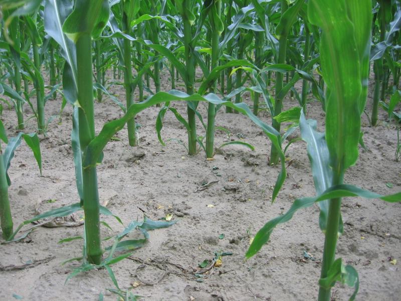

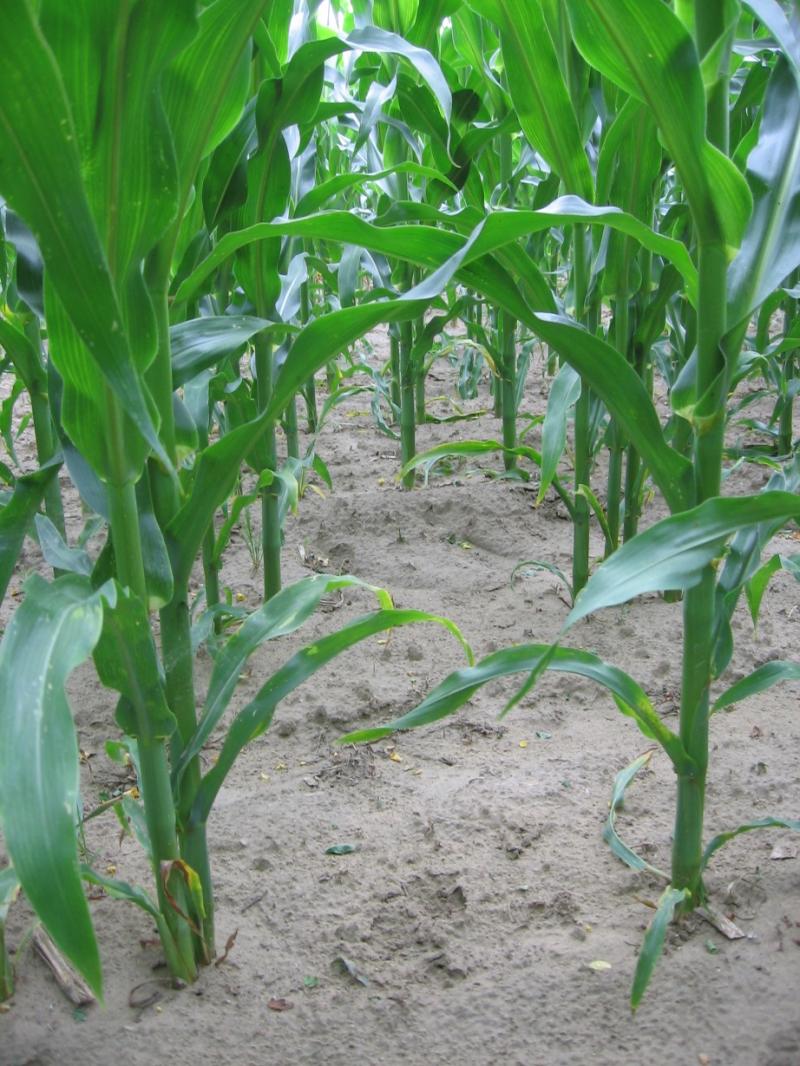

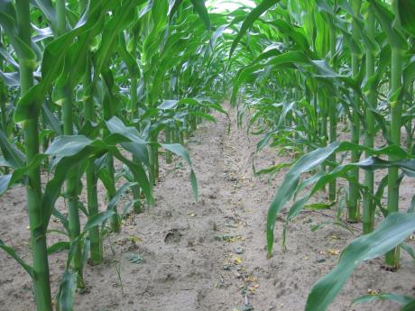

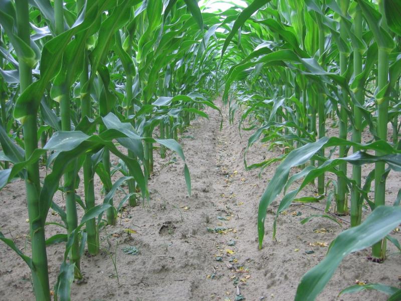

koszi skacok, de ez a szer erdeme, nem az enyem. acat keves volt benn, de ugy adtam, hogy: PG full dozis + 0,6 DMA (vetes utan 3 hettel lett szotva), a tarack pedig volt rendesen, de seperte gyonyoruen, pedig Nitro nem is ment, (nem volt keznel) kukaccsosz ajanlotta, hogy az megjobban meggyorsitja.
igy nezet ki mikor fujtuk:
Válasz #3349. hozzászólásra
Tarack-al, és acattal szemben mit tud?
Hány leveles korban fújtad?
Am nagyon szép...kuki is, meg a gyomirtás is
Üdv, ez gyönyörű volt. Tiszta föld,egészséges növények,nagyon jó képek.
