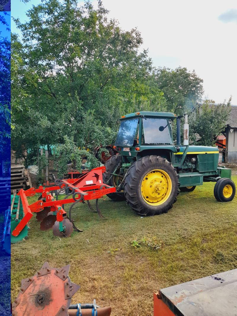

#7779 jabilman1
2026-04-14 22:22:43
Szeretném eladni a grubert.
Agro-masz 2015 ös.
330 as. 130 ló viszi[kep1][kep1]
#7778 jabilman1
2026-04-14 22:21:56
Agro-masz 2015 ös.
330 as. 130 ló visziGruber.Gruber.
