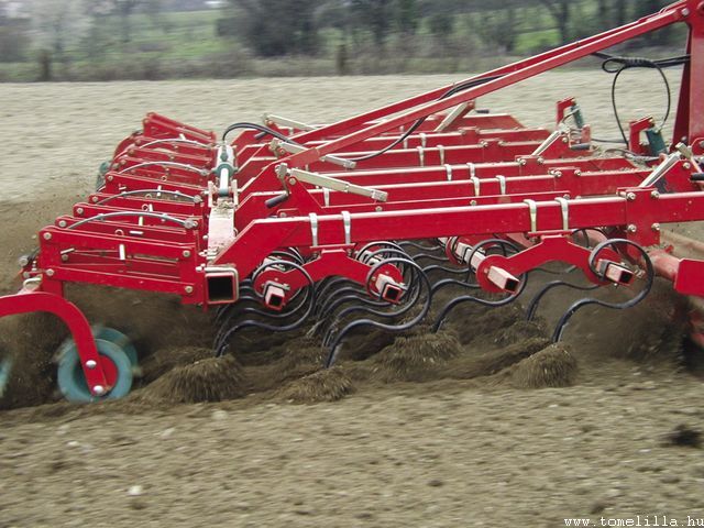

azt hittem hogy ez a te kombinátorod.

Kverneland TLG kompaktoron a rugóskapák szelvénye fokozatosan állitható

Azért azóta fejlődtek a rugókapás gépek :-)))
A skandi rendszerűek a nedves talajokra vannak kifejlesztve ( kapa forma, és állithatóság.

Nekem is fogasos kombinátor van,és az iskolai tanulmányaim szerint jobb a fogasos,mert annak a foga i fixek,és egyenletesen szalad a talajba.Ellenben,a rugókapák,apró mozgást végeznek (rugóerő miatt)munka közben a fogak,ezért a nedves talajt összenyomják.

ez nem az . amúgy ez egy gyenge lebutított fixvázas
szerencsére nálunk nem ilyen van
a 2es az összecsukhatót jelenti a végén
