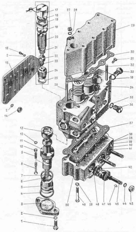

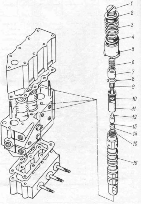

2011-06-08 17:13:55
Valaki nem tudja, hogy hol újitanak fel vezértömböt?
Egy Püspökladányi volt itt hirdetve, de nem találom.
