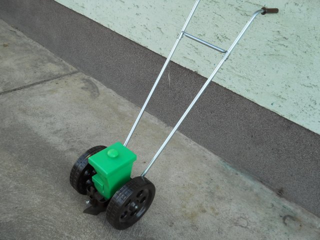

Szombaton ha az idöis ugyakarja akkor végre kiprobálom élesbe.
Kis masina idöjárási okok miatt még nem vethetö be :(
Radar vöröshagymát akarok vetni elsönek csak nem tudom mi lenne az optimális magszint!

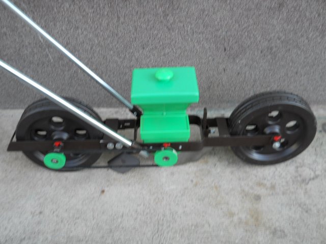

Én már nem tudok rajta állítani mert összerozsdállik a csavar.
Magszintet a sublerral menyire szoktátok állitani a kanálhoz képest?

Mi is ezt a fajtát használjuk.mi 2-t vettük 10-12 éve.Azóta remekül működik.Nagy szemű magokat nem annyira jó vetni mert eltömődik.Szép egyenletesen vet.
mag kihagyás menyire jellemzö?

Én most vásároltam egy K2 -t nem rég Nagyon segitökész a gyártó bármilyen kérdésben a szobába csinálom a proba vetést énis . már alig várom hogy élesbe vessek vele .

Én már kb 10 éve használom ennek a kis vetőeszköznek azt a változatát ahol a két kerék a tartály oldalán van. Csuda jó ügyes kis szerkezet. Én a kezdetektől fogva akác magot vetek vele erdészeti csemetekertbe. Kb 3 cm mélyre vetek jól elmunkált talajmarózott földbe. Készítettem rá egy olyan nyomjelölőt amelynek segítségével a mellette következő sort jelölöm ki. Egymagam egy jó erős nap alatt alatt 15 kg akácmagot szoktam elvetni EGYENLETESEN. Enélkül az egyenletes vetés LEHETETLEN lenne. Annak idején a szobában csináltam próbavetést méterenként 70-75 db magot vetek. Azóta több kollégának ajánlottam és mindenki vett egyet.
