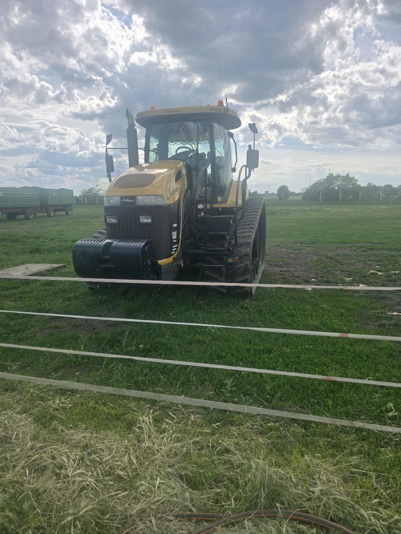

Sziasztok van egy 765B elado ha valakit érdekelhet 5000 óra körül vettem most 7500
Új hevederek szinte tavaly előtt vagy hogy cseréltem
Vettem egy 865C-t így nem azért adom el hanem mert már az utódja itt van :D
