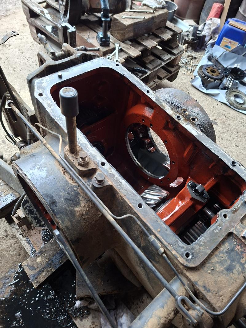

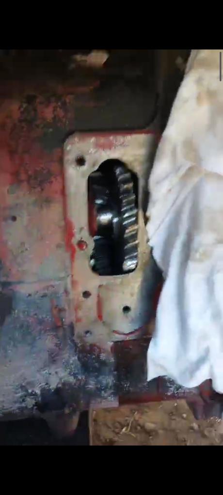

#12030 gabika82
2026-06-01 07:02:04
Sziasztok Zetor 9540 nél elment a szivatyúkat meg hajtó fogaskerék ből kiestek a tűgörgők az lenne a kérdésem a vàltó és a kuplunghàz között simàn szétudom húzni?

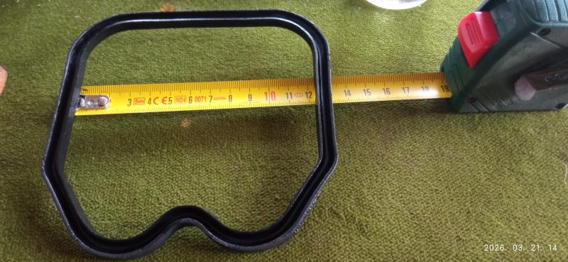

#12026 Gumóka
2026-03-21 15:16:59
Válasz mtz1221 #12025. hozzászólásáraA régieké szerintem ilyen, talán az 5611.
De sose volt zetorom, láttam csak, lehet.
Az UN rakodó zetor motorja is hengerenkénti szelepfedeles volt, talán onnan emlékszem, még kezdő kisiparos voltam, akkor fűztünk egy olyan motort.
#12025 mtz1221
2026-03-21 14:55:47

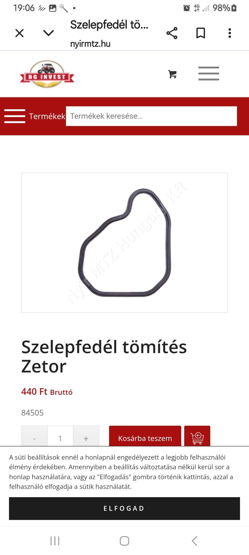

Valamelyik zetor motornak ilyen e a szelepfedél pakolása ?

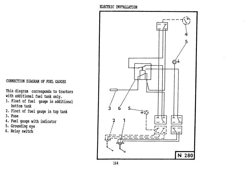

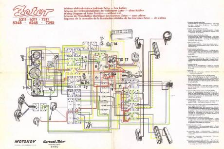

Zetor 52..-72.. kapcsolási rajz
#12022 Rabó001
2026-02-27 08:37:47
Sziasztok! Zetor 52xx/62xx/72xx sorozathoz kapcsolási rajzot tudna feltenni valaki? Felteszem egyforma nekik. Köszönöm.

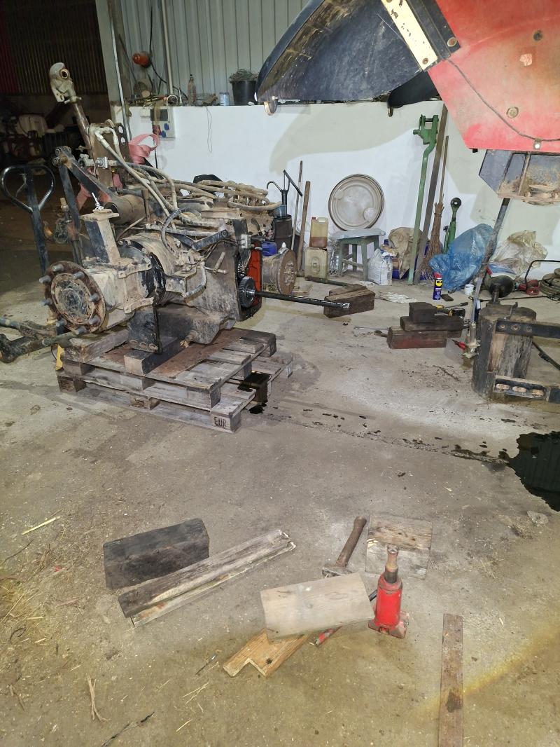

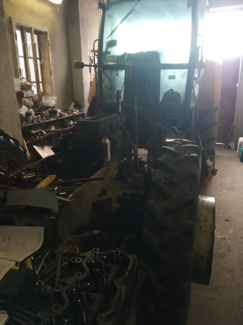

#12021 mg_ attila_
2026-02-15 22:55:52
Válasz Hús Futár #12020. hozzászólásáraIgen már bepakoltuk meg sikerült jól kihézagolni.
Úgy, hogy lehet össze pakolni indul a legózás.

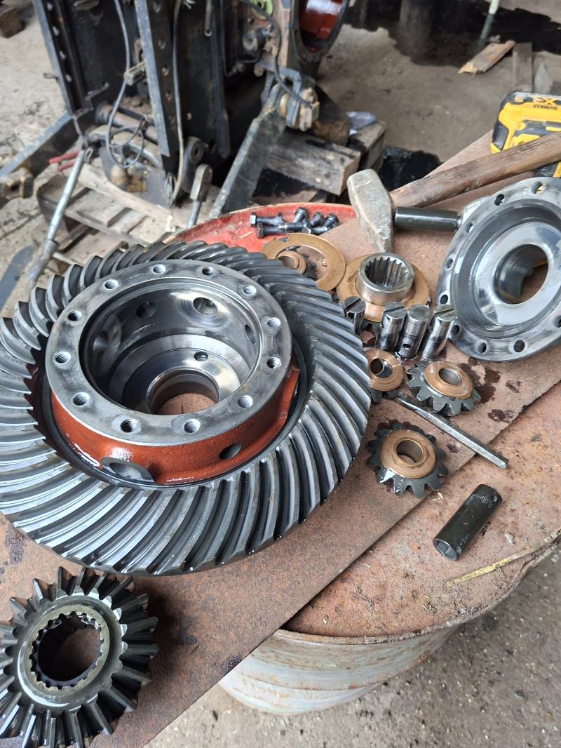

#12019 mg_ attila_
2026-02-15 14:46:12
Szevasztok. A héten mi se unatkoztunk, reparáljuk a verdát.

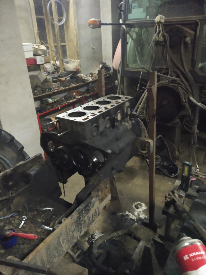

Válasz Sk Laci #12015. hozzászólásáraDe volt rendesen de meg volt kopva és jobbnak láttam megcsináltatni .

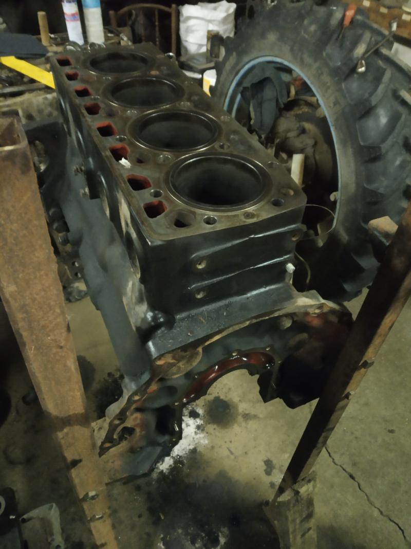

#12015 Sk Laci
2026-02-15 09:55:38
Válasz Hús Futár #12011. hozzászólásáraNem volt elég az olajnyomás, hogy a főtengelyt is köszörülni kell?
Vagy érdes volt valamelyik csapágynál?

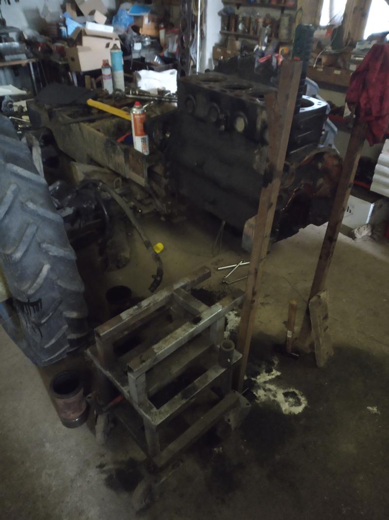

#12014 Hús Futár
2026-02-14 22:42:55

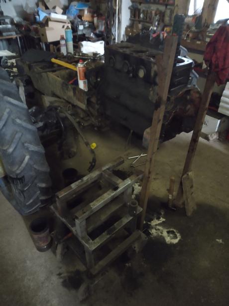

Válasz mtz1221 #12013. hozzászólásáratöbbinek semmi baja és azonos irányban van csak málás azon a két hüvelyen .

Válasz Hús Futár #12008. hozzászólásáraSzerintem nem sttól mállott szét. Egyszerűen ilyen szar anyagokból van öszzerakva, örüljön a paraszt hogy 6000 órát is elmegy.smile cursing
#12012 Hús Futár
2026-02-14 22:26:20
Válasz tibcsi1 #12010. hozzászólásáraJól néz ki , Jó Szerencsét hozzá
#12011 Hús Futár
2026-02-14 22:24:42
Válasz Sk Laci #12009. hozzászólásárahüvely kivétel miatt kap új gyűrűket és a főtengely meg lesz köszörülve ezért kap úgy csapágyakat , szelepeket leszabályoztatom és szelepfészkeket is megigazítják .

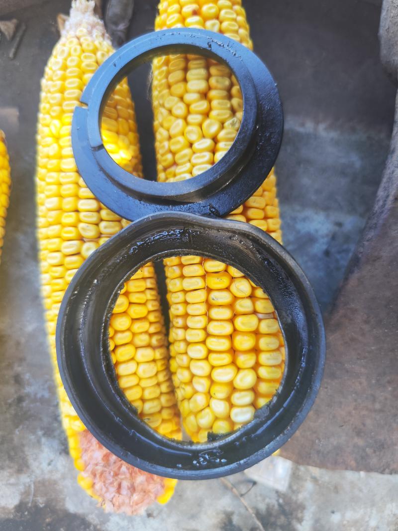

#12008 Hús Futár
2026-02-14 22:04:26

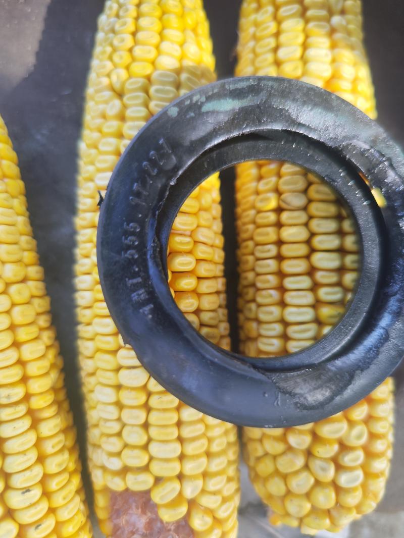

Válasz mtz1221 #12006. hozzászólásáraVettem bele gyárit aztán majd figyelünk rá ne álljon le hirtelen melegen a motor .

#12006 mtz1221
2026-02-14 22:02:46
Válasz Hús Futár #12004. hozzászólásáraHidraulikus boltban vegyél O gyűrűt, ott van spéci hő és minden folyadék álló.

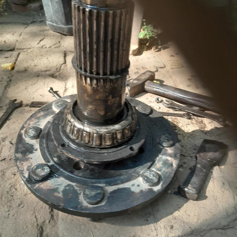

Válasz Hús Futár #12004. hozzászólásáraNekem az ősszön kinyilt a vízcsap egy kinövésnél.
Elment a fagyálló, akkor vettem észre mikor kezdte fogni a motort.
Nem állítottam le még fogta a motort.
Azóta még állbenne a fagyálló, de gondolom nemmúlik el nyomnélkül.
Azóta vagy 200órát belecsavartunk de nincs baj eddig!smile sweatdropsmile sweatdropsmile sweatdrop
#12004 Hús Futár
2026-02-14 21:46:59
Válasz rtamas1976 #12003. hozzászólásárajaja 2 hengernél sült meg a gumi gyűrű egyiknél mind kettő sajnos ahogy kezdtem kivenni a horonyból málott is szét 4-5 centi hosszan .

#12002 Hús Futár
2026-02-14 21:39:47
Sajnos múltkor igazam lett így jó hogy szét dobtam még szezon előtt .
1
2
3
4

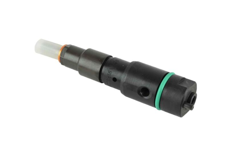

#11993 kajszi_71823
2026-02-12 22:18:22
Válasz SzocsA #11967. hozzászólásáraNem akartam hozzászólni, mert nem ismerjük egymást, viszont így látatlanban meg súgom neked, hogy az összes vele egykorú zetornak szaladgál az alapjárata. Ne foglalkozz vele, főleg ha csak hidegen csinálja, az ilyen. Majd ha 500-at fog fel-le járni a fordulat, majd akkor foglalkozol vele. Nézd át az adagolóban az olajszinteket, cseréld is le, ha mar foglalkozol vele, sokszor már ennyi is megoldja a problémát, feltéve , hogy a tömítettség még megfelelő.
Viszont azt nézd meg, hogy mi a porlasztó típusa. Adattáblan utolsó négy számjegynek 2446-nak kell lennie, elől egy nagy dúsító gombbal.
Előszeretettel cserélgették nálunk is, aztan ment a fejvakarás, hogy nem indul, meg nincs ereje stb.
Szerelése egyszerű, akár egy faék.
