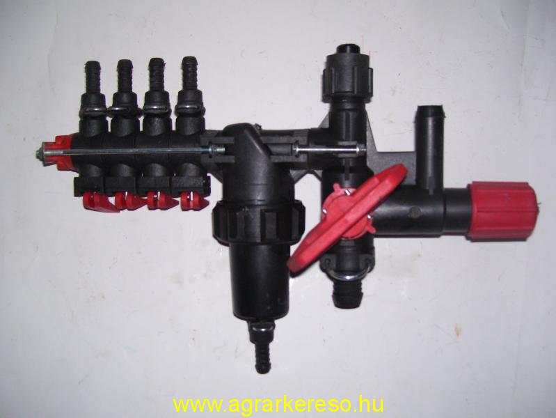

Ha ilyen kezelőegység van rajta akkor a piros karral lehet váltani hogy a keretre dolgozzon vagy vissza a tartályba, amikor nem permetez az ember, ezzel lehet kevertetni. A szakaszolók között van egy amivel a tartály tetejében, a szűrű közepén lévő fúvóka amivel vegyszert bemosatni, kannát öblíteni lehet(ez lehetőleg ne menjen munka közben mert nagyon leveszi a nyomást meg nincs is értelme onnantól hogy a vízszint alacsonyabb mint a szűrű alja), a szakaszolók és a piros kar között lévő egység a munka közbeni keverőé, abba is van szűrű a hollander lecsavarása után láthatóvá válik

Szerintem ez butaság.A piros fogantyú az felszívó.Vagyis azon keresztül feltudod tölteni a tartályt.

Nekem is ilyen van,600-as.A negyedik kapcsolo az arra szolgál, hogy mikor két szakaszt kapcsolsz le, azt ki kell nyitni, hogy a rendszerben ne legyen tulnyomás ! Tehát mikor csak egy szakasz van nyitva. A vegyszerkeverö az a nagy piros fogantyús csap. Azt vízszintes állásba kell elforgatni, olyankor kever!!

Nekünk 800/15 ös van , azon 5 szakasz van + 1 ami a vegyszerbemosó/kannamosó ami a szűrő közepén van.A keverés az nem kapcsolható az állandó a tartály alján két oldalról 1-1 fúvókával. De ahány féle permetező annyi megoldás, kezelési nincs hozzá ?

a vegyszerbekeverő ,valószinű a tartályszűrőbe megy a cső a poros anyagot azzal mosatod be

#224 Antesz
2012-05-28 19:14:10
Hali.
Lengyel permetezőn a szakaszolónál van még egy kapcsoló az mire szolgál?
Balról nézve az első balszárny,
második gépalja
harmadik jobb szárny
de a negyedik mire szolgál?

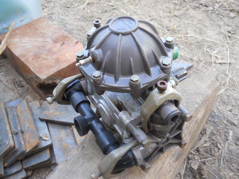

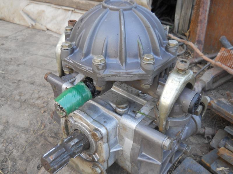

#190 bukócsöves-50
2012-05-23 23:11:51
ez ami nekem van az van ráírva a szivattyúra , hogy HARDI és egyből a kardánra kell ráhúzni szerintem nem mai darab 2-3éve vettem 10000ft-ért úgy hogy a keretben ment a víz de azt megette a permetlé és feszt eldugult legalábbis ezt mondta az ember felraktam kardán indít és persze nem működik
most szedtem szét életemben először ilyen szivattyút elképzelésem se volt , hogy milyenek ezek de nem nagy durranás egy lada ACpumpa csak nagyobb ja a baj az volt hogy hiányzott a szelepekből a "szeleptányér" azt pótoltam és láss csodát
#189 vigabt
2012-05-23 22:59:09
Nem hiába 130.000 lenne csak az olasz szivattyú rá!
#188 vigabt
2012-05-23 22:53:51
Osztrákból hoztuk a legtöbb gépet annak idelyén ,de amit ott kiszórtak 10-15 évesen ,mi még 20 évet használtuk. ez a szomorú! Olasz szivattyú volt a régin 500 literes tartállyal semmi komoly baja nem volt,kicsit ketyegett a szivattyúja, és 30 év után kettétört a hajtókar benne. ha a felét kibírja a lengyel már jó.!!!
