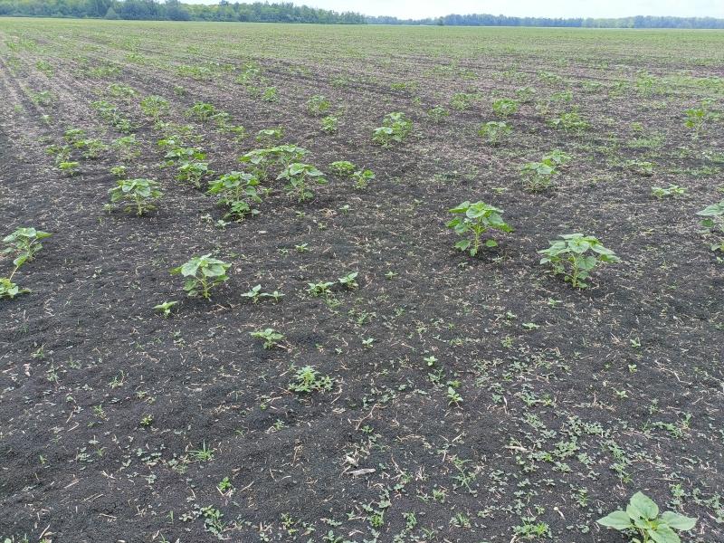

Válasz VMisi #10482. hozzászólásáraToltam, de kevés volt rá az eső. Valamint a kicsiket ugyanúgy lezabálták a nyulak és őzek.

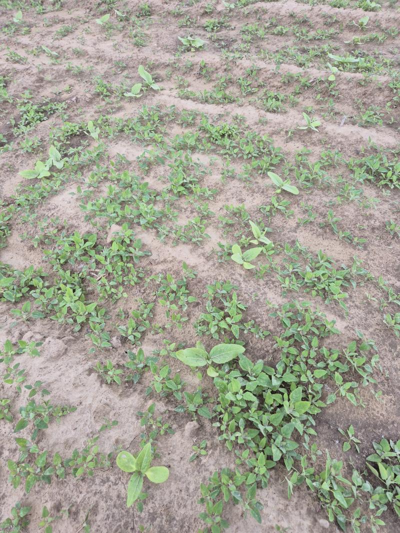

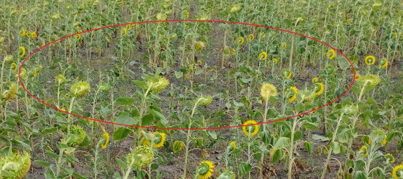

Azért vannak még benne virágzó példányok, azokat már mindet én vetettem kézi vetőgéppel

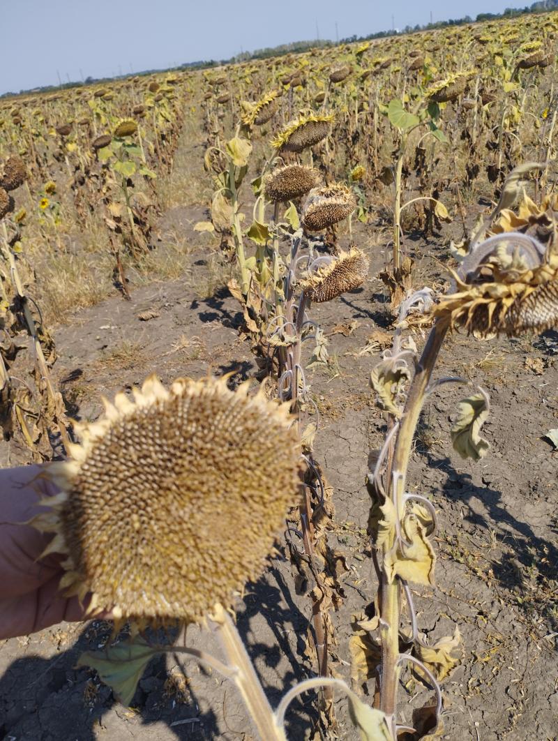

pl ez is egy frissebb kártétel, 2 hete még nem volt itt ez a folt. Most pedig teljesen lerágva kör alakban.
Ha van eső, akkor magas. Idén 170cm körüli a sureli, tavaly 140cm körül volt, tavaly előtt meg 220cm körül.
Tavaly és idén a sorközeket nem takarja semmi, 2 éve pedig nem lehetett látni hol a sora. Ennyit jelent az eső.

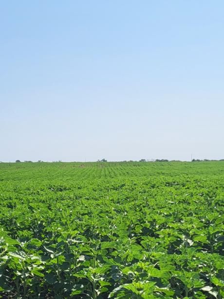

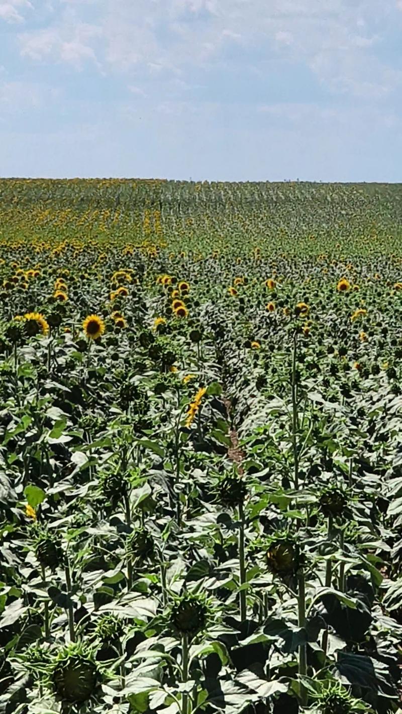

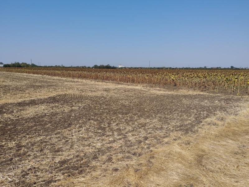

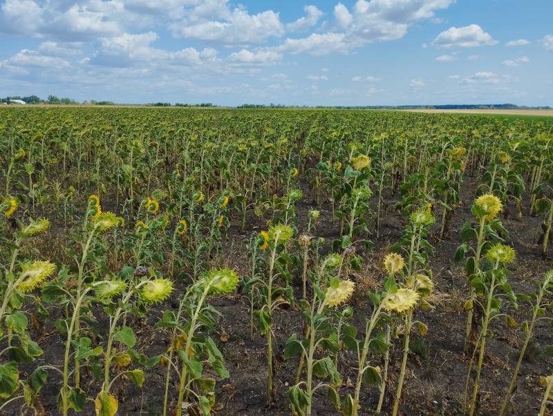

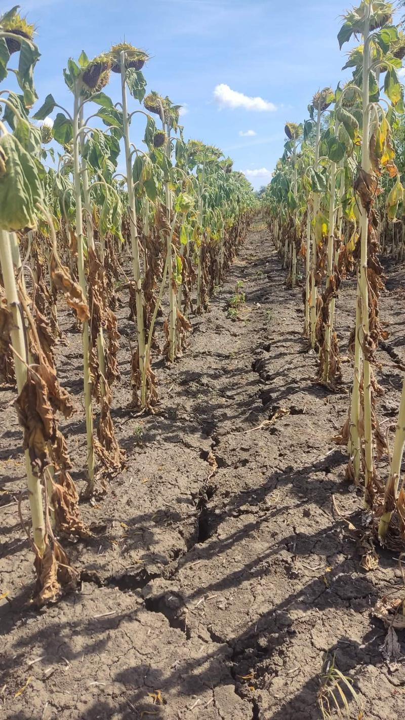

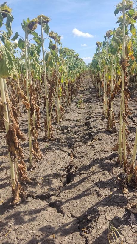

Válasz Gatti #10521. hozzászólásáraMai fotó még nagy része igy néz ki.Hogymitől azt nem tudom

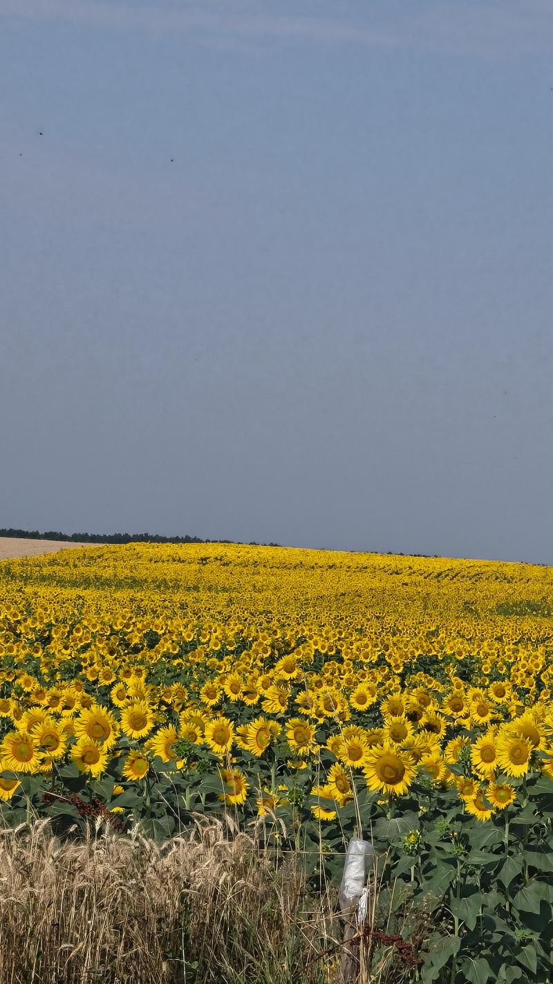

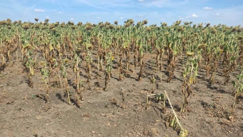

Május elején vetett. Szolnok megye. Nemtudom hogy bírja még mindig. Réti mélyebb fekvésű talaj

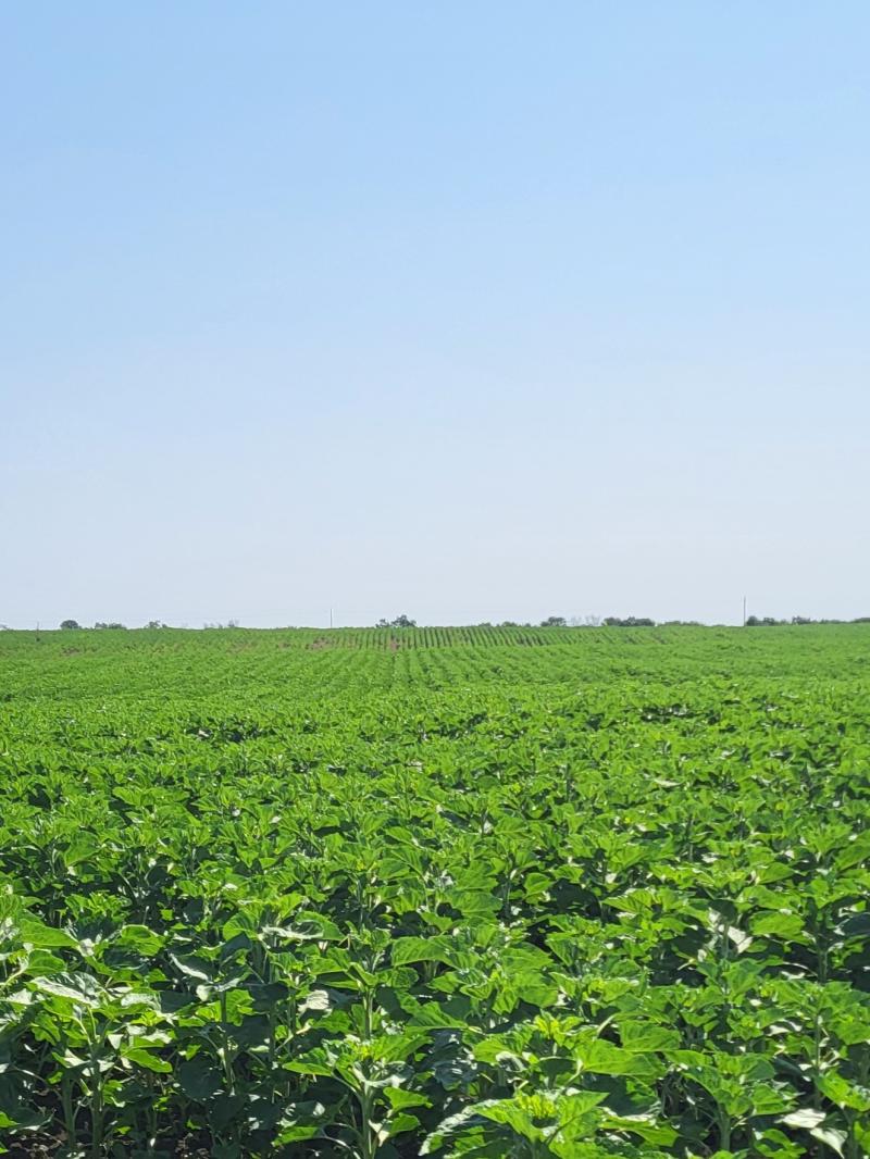

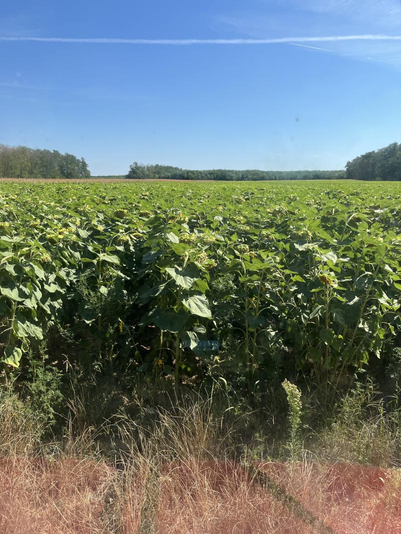

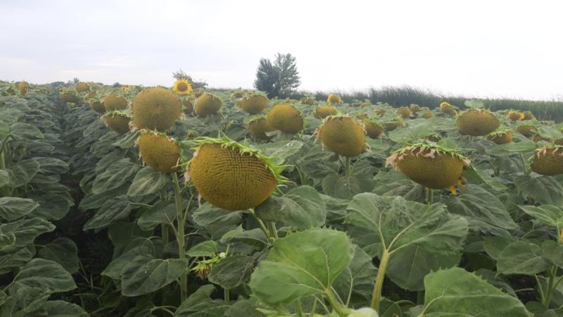

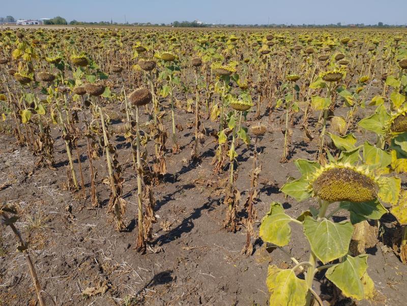

Válasz MrPoke #10520. hozzászólásáraEz meg a szomszédé. Sűrűbb de ott még jobban elszáradt és kisebbek a fejek.
Válasz Gatti #10518. hozzászólásáraEz viszont már baj :(

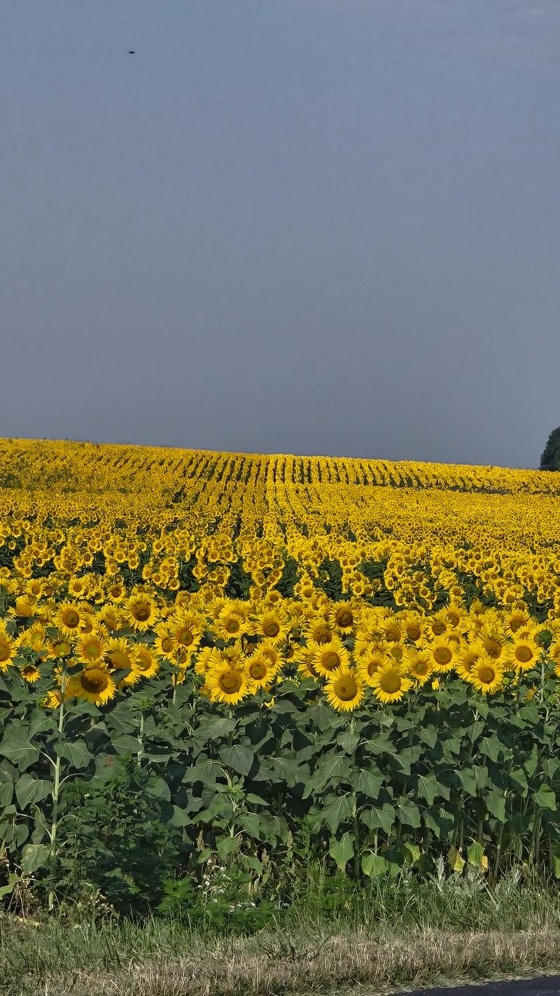

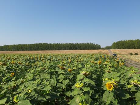

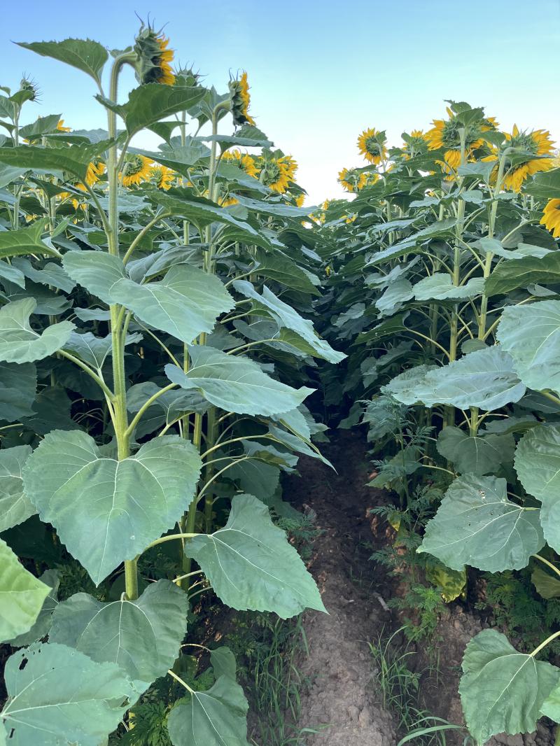

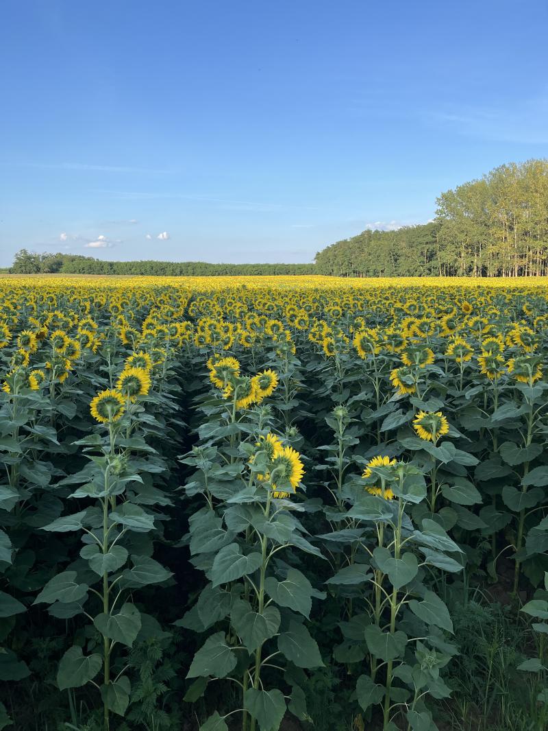

Sureli mai napon

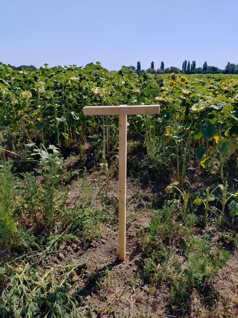

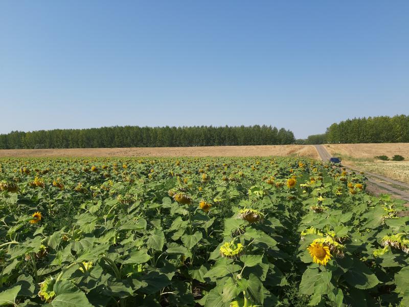

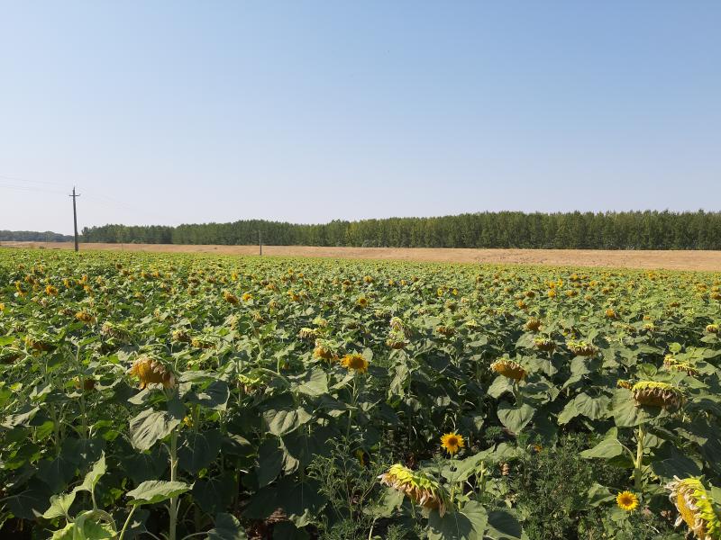

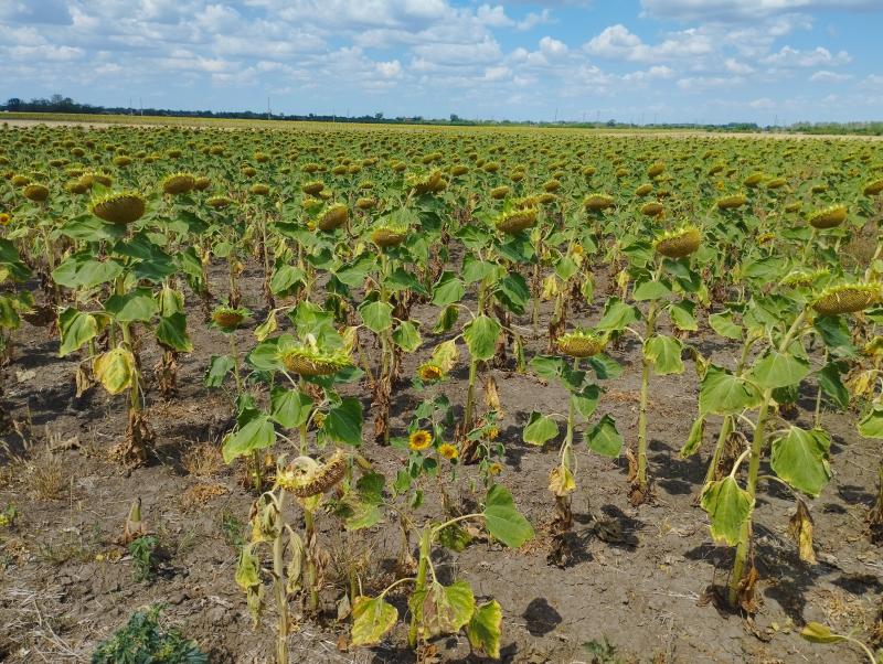

Mai fotó két különböző fajta két különböző teknologia.

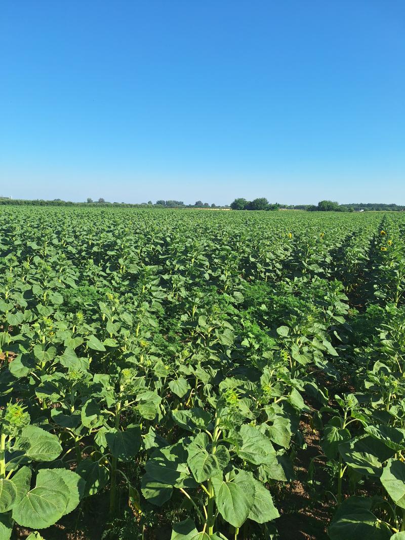

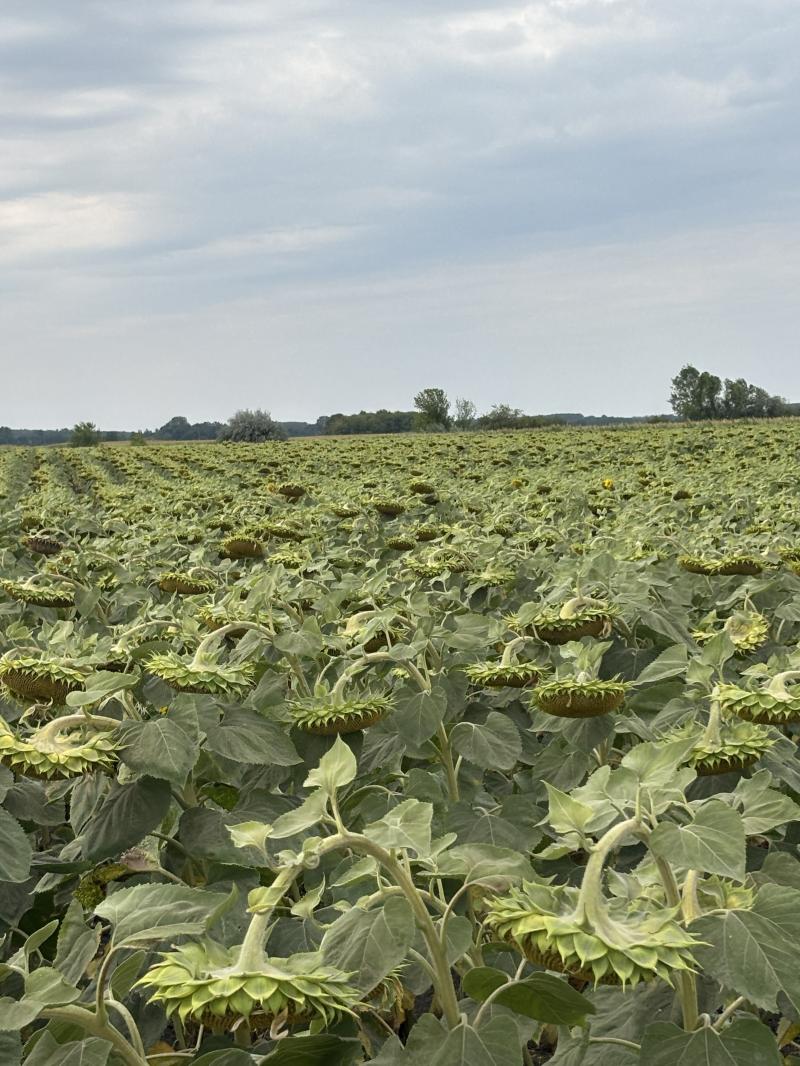

PIO LE168
10 AK, vetéstől 87 mm

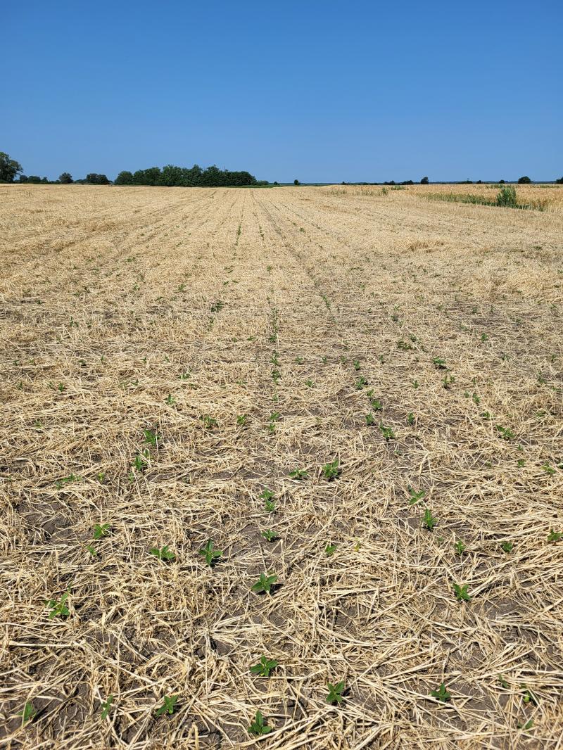

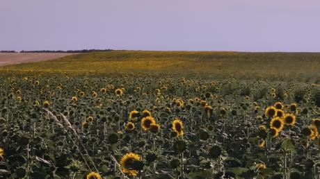

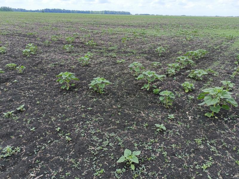

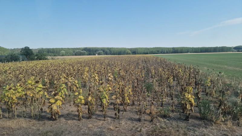

Jelenleg ilyen, esőt jó régen kapott. Sajnos a vadak miatt nagyon gyatra a tőszám.

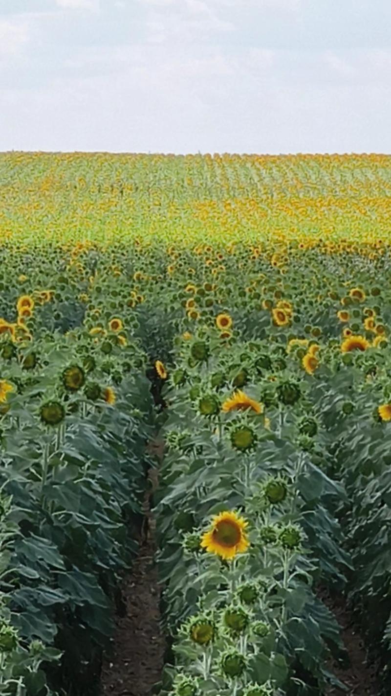

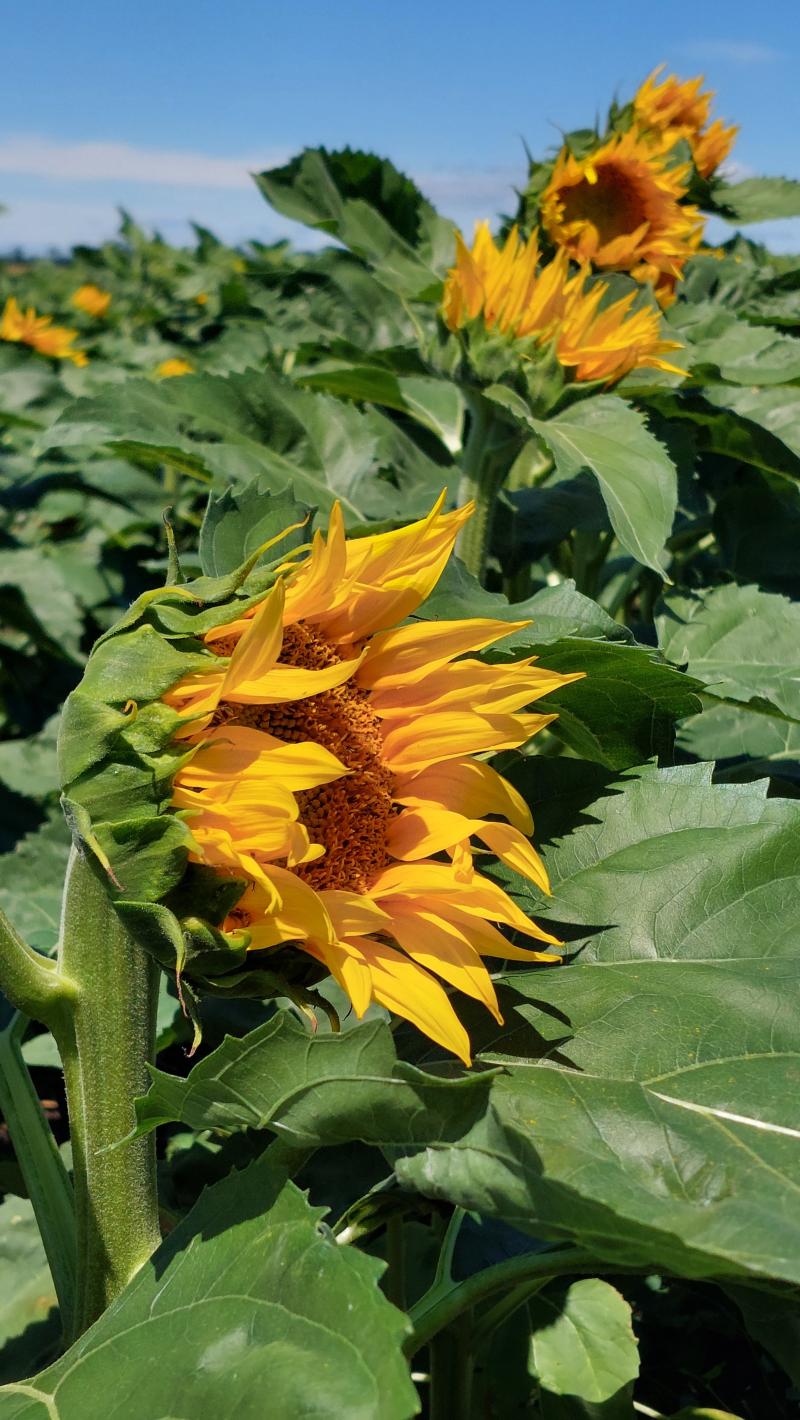

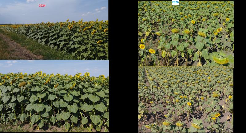

Ugyanaz a föld, ugyan az a vetőmag, ugyan az a talajmunka és elővetemény. Csak a csapadék mennyiség más....
