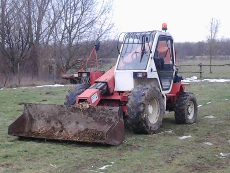

A mienk több mint 10 éve van itt, már akkor is rossz volt az üzemóra-számláló, mikor idekerült. Amire nem árt odafigyelni, az a hűtő, és a gémen belül vannak műanyag koptatók, azokat nézd meg. Szerintem a motorral sok bajod nem lesz, az bírja, a hidrosztatika kényesebb.

7 éve volt az előző tulajnál, de elmondása szerint(!!!) nem cserélt benn semmit az olajokon kívül. Az ablaktörlőn, meg néhány elektromos vackon kívül minden műkszik rajt, de majd meglátjuk.

Hajtja a hátulját is, de ki is lehet kapcsolni neki. 3 napja van meg, de már trágyázott, meg bálát is pakolászott, de a bálatüskét holnap viszem ccináltatni, mert gyárilag egy 10milis lemezbe voltak belefogatva a tüskék, és állandóan meglazultak, és csak 2 rövid tüske volt benn. Most négyet rakok bele, hogy szaporán lehessen vele gyűjteni a bálákat.

Igen, azok a koptatók kicsit féloldalasan vannak kopva, de egyébként rendben.

Az a Manitou a Maniscopic!
