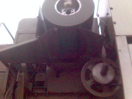

Válasz kori01 #7443. hozzászólásáraÚgy látom megint kóstolgatsz!!!! Úgy gyártottam le,hogy van esztergám!Kettő,illetve 3 duplex lánckerék kell hozzá.egyik az Mfka asztal szárzúzó tengelyén van!!Annak a furatát kell növelni.A másik,annak a spanoló kereke.A harmadik lánckerék Az E280 silózó lánckereke volt,az 3 soros,egyik sort leesztergáltam róla,és a tengelyméretet szintén bővítettem.Ékpályát csináltattam bele! A lánc 3/4-es duplex!

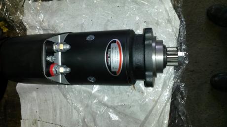

Röviden a történet: 106-ost vettem akku és önindító nélkül. Az én önindítómmal nem indult, steigerről leszerelte a tulaj, azzal pöccre. Hazahoztam a 106-t, majd visszavittem az önindítót és az akksikat.
az a kérdés, hogy az önindítómon 11 fogú fogaskerék van és ha netán 9 fogú kell rá akkor előfordulhat, hogy behúzáskor megfeszült és ezért nem pörgeti.
Válasz kovkos68 #7412. hozzászólásáraKépről elég újszerű.Akku hány éves? Mekkora?Testkötéseket meg kellene vizsgálni.Mindent megtapogatni.Ami meleg indítózás után,közben,ott kontakt hiba van.
Válasz kori01 #7408. hozzászólásáraEnyém 12-voltos volt,de azért még ilyen időben illik beindulnia.Sőt minusz 4-5 fokban sem volt bajom vele.Ha jó a motor,még ha lassan hajtja is,be kell indulnia.
Válasz kovkos68 #7405. hozzászólásáraHa 12 voltos a felújitott,akkor javaslom a 24 voltosat.Tavasszal kb 20-25 fokban még két 55ah is beinditja,hidegben összel két 100ah kell.Át kell alakitani,de megéri...
Válasz jozef19 #7404. hozzászólásáraVan egy 11 fogú felújított önindítóm ami nem fordítja át a motort (kiszerelve működik)
Kölcsön önindító indította (Steiger), csak már visszavittem és visszaszerelték.
Arra gondoltam, hátha kevesebb fogszámú való rá, vagy a rosszabbik eset,- rossz az önindító.
Válasz domi 106 #7442. hozzászólásáraszerintem ő sehogyan
Válasz medikus #7440. hozzászólásáraDe hogy gyártottad le?
dobfordulat csökkentő kell rá.
Válasz domi 106 #7437. hozzászólásáraHirdetnek fordulat csökkentőt!!Vedd meg,úgy is kell minden évben!Én annó legyártottam!

Segitségre szorulok . Miért töri a kukoricát a dob? Nem tudom 1000 es fordulat alá venni a fordulatot talán azért?

Mondtam, hogy 9 fogas. Nem tudom mit nem lehetett érteni rajta. 11 fogas 4 hengeres csepel,ifa, kisdutra,..stb.
Köszönöm
Válasz kovkos68 #7419. hozzászólásáraAkkor a 11 fogú szerintem nem megy fel,illetve nem kap össze! De mint látható 9 fogas az eredeti!

Válasz medikus #7418. hozzászólásáraHa 9 fogú kellene rá és nekem 11 fogú van, akkor nagyobb a gördülőkör átmérő.
24 V-ra van kiépítve a rendszer.
Válasz kovkos68 #7416. hozzászólásáraA 9 fogas indító,fog átmérője kisebb mint a 11 fogas.Ez miatt nem feszülhet be,legfeljebb nem fut teljes fogmodulon!Ha az indító 24 voltos,akkor meg eleve 2 akku,plusz egy párhuzam kapcsoló is kell!
Válasz kovkos68 #7412. hozzászólásáraazt hittem ezekben a 250rába öninditója van.
Válasz medikus #7413. hozzászólására5,4 kW 24 V

szerintem mindegyik 24 voltos.
Válasz kovkos68 #7405. hozzászólásáraHogy lehet a felújított rossz!
Válasz Szeni #7402. hozzászólásáraTizes nem jó,páratlan 9 vagy 11...
Válasz kovkos68 #7400. hozzászólására9 fogas
Válasz kovkos68 #7400. hozzászólásáraTalán tizes, ha jól tévedek, de ha nem kapsz jobb infót, holnap meg tudom neked nézni.
