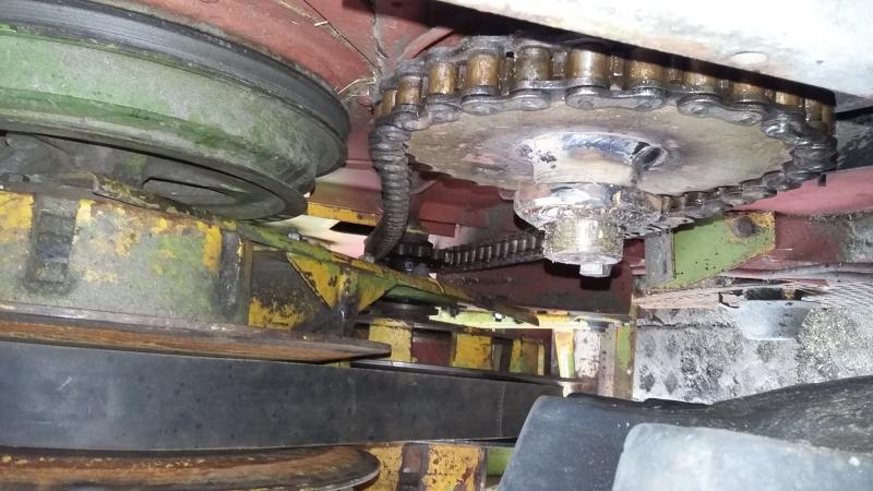

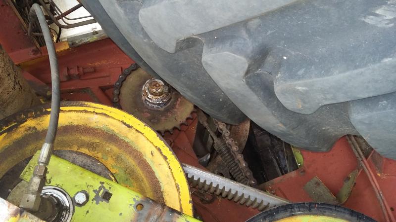

#7446 Kolláth
2015-11-09 06:59:44
Lassító. Saját munka.
#7445 medikus
2015-11-08 22:15:59
Válasz kori01 #7446. hozzászólásáraÉs ezt is én csináltam! Ha ez mond neked valamit!
#7443 medikus
2015-11-08 21:40:10
Válasz domi 106 #7442. hozzászólásáraMenj a 36 oldalra 5650 hsz re!!Ott láthatod!

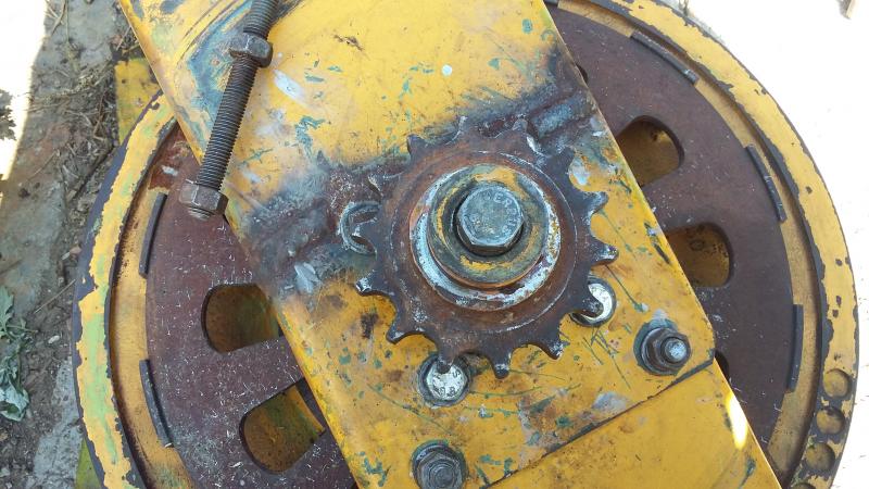

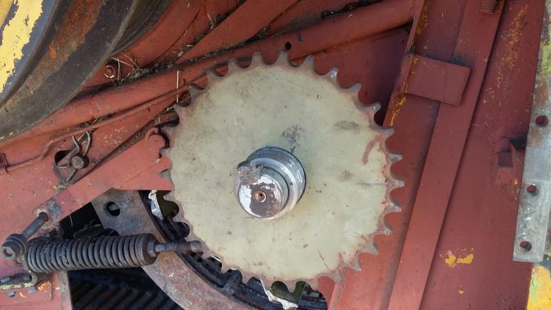

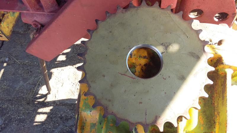

#7442 medikus
2015-11-08 21:35:06
Válasz kori01 #7443. hozzászólásáraÚgy látom megint kóstolgatsz!!!! Úgy gyártottam le,hogy van esztergám!Kettő,illetve 3 duplex lánckerék kell hozzá.egyik az Mfka asztal szárzúzó tengelyén van!!Annak a furatát kell növelni.A másik,annak a spanoló kereke.A harmadik lánckerék Az E280 silózó lánckereke volt,az 3 soros,egyik sort leesztergáltam róla,és a tengelyméretet szintén bővítettem.Ékpályát csináltattam bele! A lánc 3/4-es duplex!

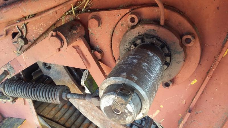

#7430 Tomi22
2015-11-08 20:17:08
Válasz domi 106 #7428. hozzászólásáraViccet félretéve nekem csinált egyszer olyat a gép hogy a cséplővariátor alsó részében levő rugótányér elkopott es kitoredeztek a fogai es így csak kifelé tudta tolni a tárcsát befele pedig nem ment mert befeszült ezért nem tudtam a dobfordulatot csökkenteni. A rugó cseréje megoldotta a problémát.

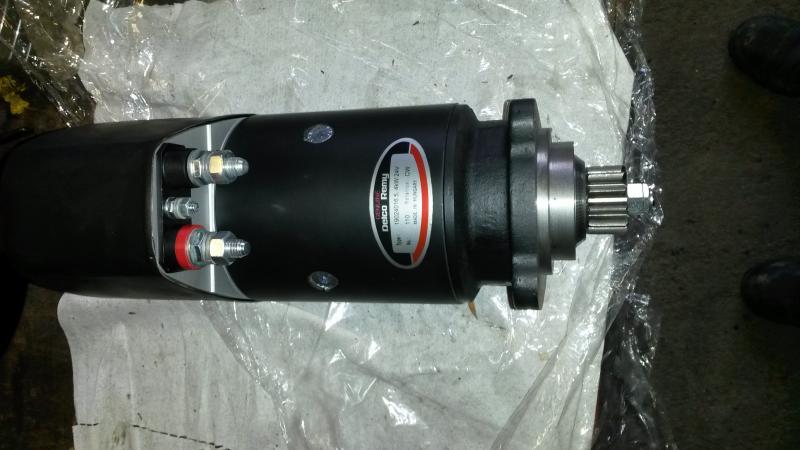

#7420 kovkos68
2015-10-23 21:02:18
Köszönöm
#7419 medikus
2015-10-23 20:08:58
Válasz kovkos68 #7419. hozzászólásáraAkkor a 11 fogú szerintem nem megy fel,illetve nem kap össze! De mint látható 9 fogas az eredeti!
#7417 kovkos68
2015-10-20 21:51:21
Válasz medikus #7418. hozzászólásáraHa 9 fogú kellene rá és nekem 11 fogú van, akkor nagyobb a gördülőkör átmérő.
24 V-ra van kiépítve a rendszer.
#7416 medikus
2015-10-20 21:10:11
Válasz kovkos68 #7416. hozzászólásáraA 9 fogas indító,fog átmérője kisebb mint a 11 fogas.Ez miatt nem feszülhet be,legfeljebb nem fut teljes fogmodulon!Ha az indító 24 voltos,akkor meg eleve 2 akku,plusz egy párhuzam kapcsoló is kell!
#7415 kori01
2015-10-20 20:58:02
Válasz kovkos68 #7412. hozzászólásáraazt hittem ezekben a 250rába öninditója van.
#7414 kovkos68
2015-10-20 20:57:35
Válasz medikus #7413. hozzászólására5,4 kW 24 V
Röviden a történet: 106-ost vettem akku és önindító nélkül. Az én önindítómmal nem indult, steigerről leszerelte a tulaj, azzal pöccre. Hazahoztam a 106-t, majd visszavittem az önindítót és az akksikat.
az a kérdés, hogy az önindítómon 11 fogú fogaskerék van és ha netán 9 fogú kell rá akkor előfordulhat, hogy behúzáskor megfeszült és ezért nem pörgeti.
#7413 jozef19
2015-10-20 20:47:05
Válasz medikus #7413. hozzászólásáraDVM-mel két mérés gyorsabb mint tapogatni...
#7412 jozef19
2015-10-20 20:42:07
Válasz kovkos68 #7410. hozzászólásáraEredetileg 12V Bosch van rajta,180Ah Deta betterie...
#7411 medikus
2015-10-20 20:35:48
Válasz kovkos68 #7412. hozzászólásáraKépről elég újszerű.Akku hány éves? Mekkora?Testkötéseket meg kellene vizsgálni.Mindent megtapogatni.Ami meleg indítózás után,közben,ott kontakt hiba van.
#7409 Mf-es
2015-10-20 20:28:27
Válasz kori01 #7408. hozzászólásáraNem mindegyik.A 12 V-os,évente többször lefüstölt.A 24V bírja évekig.Amúgy az önindító LE se egyforma.
#7407 medikus
2015-10-20 20:24:32
Válasz kori01 #7408. hozzászólásáraEnyém 12-voltos volt,de azért még ilyen időben illik beindulnia.Sőt minusz 4-5 fokban sem volt bajom vele.Ha jó a motor,még ha lassan hajtja is,be kell indulnia.
#7406 kori01
2015-10-20 20:15:07
szerintem mindegyik 24 voltos.
#7405 medikus
2015-10-20 20:09:00
Válasz kovkos68 #7405. hozzászólásáraHogy lehet a felújított rossz!
#7404 jozef19
2015-10-20 20:00:46
Válasz kovkos68 #7405. hozzászólásáraHa 12 voltos a felújitott,akkor javaslom a 24 voltosat.Tavasszal kb 20-25 fokban még két 55ah is beinditja,hidegben összel két 100ah kell.Át kell alakitani,de megéri...
#7403 kovkos68
2015-10-20 19:26:34
Válasz jozef19 #7404. hozzászólásáraVan egy 11 fogú felújított önindítóm ami nem fordítja át a motort (kiszerelve működik)
Kölcsön önindító indította (Steiger), csak már visszavittem és visszaszerelték.
Arra gondoltam, hátha kevesebb fogszámú való rá, vagy a rosszabbik eset,- rossz az önindító.
