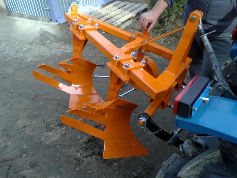

Válasz Virth Roland #26058. hozzászólásáraNagyjából vízszintes terepen szántás közben állj meg és nézd meg a traktort oldalról, hátulról. Amíg nem áll vízszintesen, párhuzamosan a traktorral nem kell azon gondolkodni, miért nem jó.
Itt egy régebbi kép, valahogy így kell kinéznie. Igaz én nem szenvedek sokat az állítgatással, felveszem az ekét, kicsit húzok a lakatokon, hogy csak kb. 5cm-t mozogjanak a vonólapok aztán kész. A többit menet közben kicsit korrigálom. Amíg nem lehet laza lakatokkal úgy szántani, hogy ne kelljen durván ellenkormányozni, addig valami geometria nagyon nem jó.
Válasz quonqreet #26051. hozzászólásáraNincs licitálás, 3 éve nem változtattam semmit.Nekem ez kedvtelés nem megélhetés. Nem vállalok mindent, csak ami nekem is tetszik.
Válasz Virth Roland #26055. hozzászólásáraIgazából ezt látni kellene,így nehéz tanácsot (segítséget)adni.
Szerintem valami nem jól lehet állítva,mi az ,hogy nyomatni kell a hátsó fejet,hogy tartsa a mélységet?
Eke váza szántáskor vízszintesen áll,mind két irányból?
Válasz Lacika... #26053. hozzászólásáraNekem is igy áll a kerék.de a hátsó fejet mindig lefele kell nyomatnom hogy tartsa a mélységet.más meg az elsö kerék mellé rakja a kereket.ez mitől van.traktor függö?
Válasz Virth Roland #26049. hozzászólásáraAz első fej a kerék belső sík vonalától mérve kb17-18cm fogásra van állítva.Nekem így működik jól.
Képen láthatod,hol van a kerék!(Ez még összeszereléskor készült de most is ott van)

Válasz Virth Roland #26008. hozzászólásáraNekem is réselt 2-es ekém van,nálam nem jelentkezett olyan gond,hogy a hátsó fej nem úgy forgatna mint az első.
Nem lehet,hogy kisebbet fog a hátsó fej,azért nem forgat úgy!

Válasz Lacika... #26067. hozzászólásáraKizártnak tartom, hogy a kerék olyan finoman szabályozza a mélységet, hogy +- 2 centi jelentős különbséget okozna.
http://abload.de/img/sz2zjkum.jpg
Válasz Bencsiki #26064. hozzászólásáraÍgy 21-23cm a mélység
Válasz Bencsiki #26064. hozzászólásáraMilyen más megoldásra gondolsz?
Tényleg hátulrol nézve a bal lakattal feszited az elsö fej fogását vagy a jobbot engeded annyira lazára és feszitve szántasz.
Te tudsz kettöben szántani igy vele.beállitom igy azt megprobálom.
Válasz Lacika... #26062. hozzászólásáraNem valószínű, hogy a köztes furat lenne a megoldás....
Eke témában még fontos(nak tartom): mivel úszóban dolgozunk, a lakatok olyan mélyre vannak (üresben) lógatva, amennyire csak lehet.
Válasz Virth Roland #26058. hozzászólásáraAlulról a másodikba!(majdnem teljes mélységen az eke)A legalsóba kicsit nehéz neki,lehet,hogy kell egy köztes furat rá.
Válasz Bencsiki #26059. hozzászólásáraMutatóba tettem fel ismét a képet(Rolandnak)
Válasz Kioti #26057. hozzászólására
Válasz Lacika... #26054. hozzászólásáraÉn semmi hibát nem látok benne....
Nem hátra fele dől.a kereked melyik lukban van?lehet hogy ezmiatt van a baj.2ben nen is megy a szántás nagyon megfogja a gépet.
Válasz Bencsiki #26050. hozzászólásáraNem értem a kérdésed?

Válasz Lacika... #26048. hozzászólásáraMi a baj ezzel?
Válasz Lacika... #26047. hozzászólásáraMegprobálom.az elsö fej mellet va a kereked teljesen?
Az is 20cm fog?

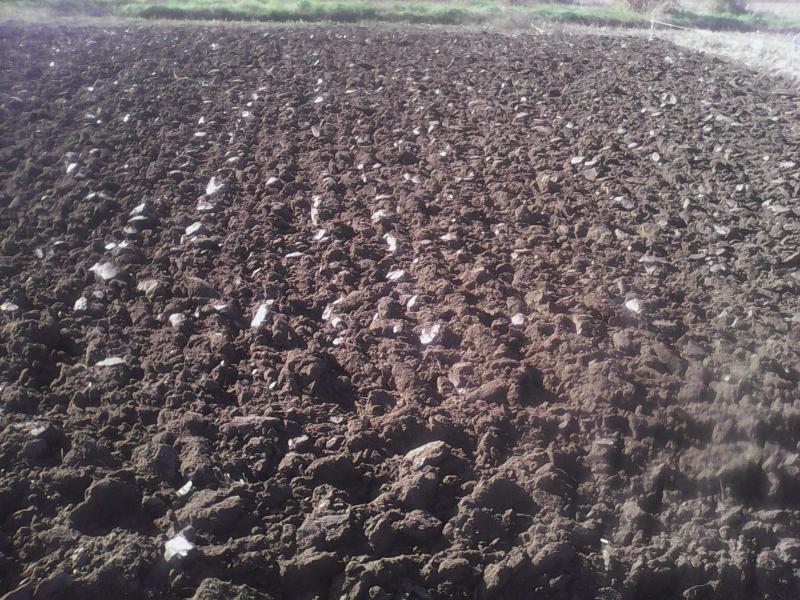

Válasz Virth Roland #26046. hozzászólásáraMúlt hétvégi szántásom(16Le Mitsubishi)
Válasz Virth Roland #26046. hozzászólásáraNem!
20cm a fogásszélessége.
Válasz Lacika... #26044. hozzászólásáraNálad hogy ál teljes szélességben fog a hátso fej?
Különben én is Somogyi vagyok!
