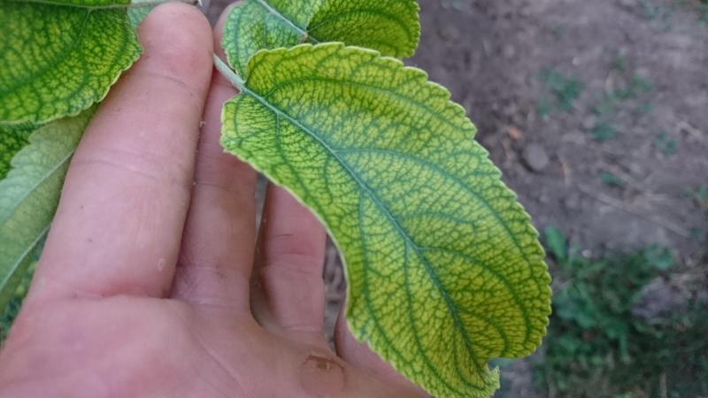

#13 Bán Zsolt
2021-08-22 12:32:59
Válasz pgabor36 #10. hozzászólásáraUgye eddig nem nem intenzíven használtad az ültetvényt.
Most a metszéssel több termés felé terelted a fákat és lehet ez hozta ki a hiányt.
#12 Mihály
2021-08-22 10:55:03
Válasz pgabor36 #10. hozzászólására "a 15-20 év alatt nem volt ilyen gondja a fáknak." s azon gondolkoztál hogy a jelenlegi időjárás is lehet, hogy befolyásolja a tápanyag felvételt s azért lett ilyen ? mert az sem lehetetlen én a helyedben adnék kalciumot előbb azután a többi tápanyagot ,mikró elemet mert ha az első hiányzik nem tudja hasznosítani ,felvenni a többit sem.smile bansmile cowboy

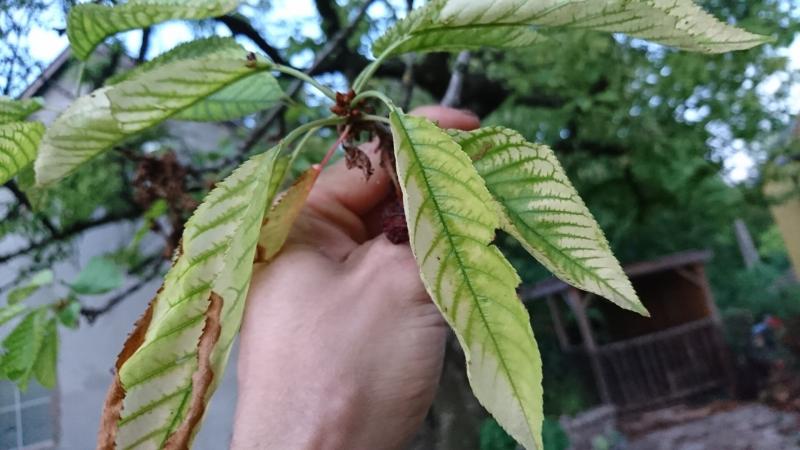

#11 Stella2
2021-08-22 10:13:42
Válasz pgabor36 #10. hozzászólásáraNekem tipikus vashianynak tunik. Lombtragyazassal még esetleg megprobalkozhatsz, bajt nem okozol vele. Osszel a talajt erdemes beontozni vaskeszitmennyel, gazdaboltban segitenek. Lehet kapni zsakos kiszerelest vasgálic neven, en ezt hasznalom. Vigyazz vele, tomenyen eget. Ha tudok barmit segiteni irj akar emilt is.

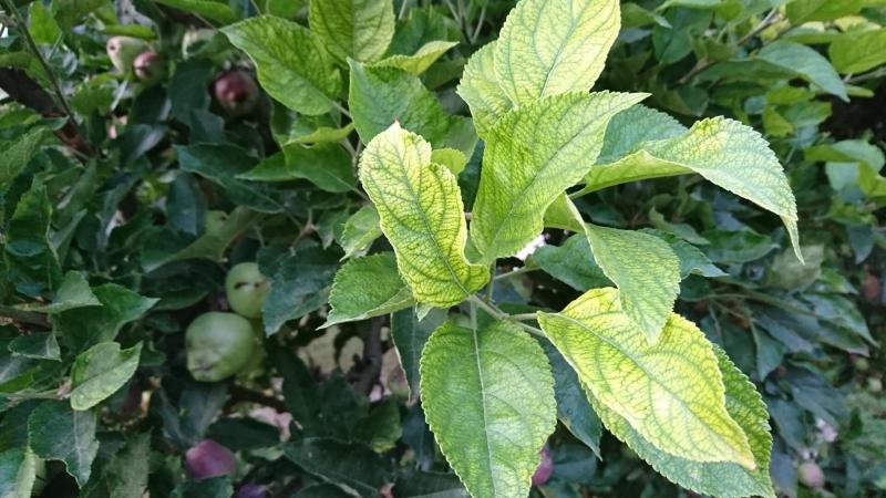

#10 pgabor36
2021-08-22 09:28:40
Folyt:
Aham, na megnéztem Gcastle (remélem jól írtam) nevű felhasználó által adott linket is, stimmelni látszik: Magnéziumhiány. A cikk fotóján is hasonló elszíneződés látható az almafa levelén Ez lehet!
Köszönöm! Csak érdekes, hogy eddig, a 15-20 év alatt nem volt ilyen gondja a fáknak. Lehet, hogy a korral is jár náluk, bár fogalmam sincs hány év számít öregkornak egy gyümölcsfánál.
Próbaként adni fogom ezt az anyagot, magnéziumot, aztán kiderül.
Gábor.

#6 $£€?!
2021-07-24 21:18:32
Válasz pgabor36 #1. hozzászólásáraSzia Gábor,
Nem gondolom, hogy szúnyogirtó lenne a kiváltó ok.
Magnézium hiányra utal.
Keserüsót javaslok. Üde, dús, egészséges lesz a lombozat és a többi elem, mint N, P és S is jobban hasznosul.
Nem árt egy talajvizsgálat. Az megmutatja melyik makro és mezo elemből van hiány. Ppt értékkel fogja jelölni, de a színskálán fogod látni miből van kevesebb.
Itt Mg és némi S hiányra gondolok.
Bokor alá 1 evőkanál, fa alá 2-3 evőkanál a lombkorona széltében elosztva szétszórva.
Vagy lombtrágyában keress magnézium és kéneset, azzal szórd meg.
Lehet, hogy nem elég meszes a talajod, az meg annyira nem kedvez a csonthéjasoknak.
#5 zs1009
2021-07-24 20:55:53
gyomirtó hatása is lehet
#4 Roland82
2021-07-22 07:49:03
Válasz pgabor36 #1. hozzászólásáraÜdv. Tavaly én is jártam így szilvával, kajszival és őszibarackkal, Vashiányra tippelek. Elkezdtem lombtrágyával permetezni, maximum dózissal. Kb 5-6 naponta. Amelyik fát időben elkezdtem permetezni az visszazöldült, de volt amelyik kiszáradt. Igaz ezek 2 éves fák voltam
#2 gcastle
2021-07-21 17:06:22
Válasz pgabor36 #1. hozzászólásáraHiánybetegségnek tűnik!
Ezt olvasd el, hátha ráismersz valamelyik leírásnál a problémádra!
#1 pgabor36
2021-07-07 21:50:05
LevélLevél2Levél3
Üdvözlök mindenkit, sziasztok!
Új vagyok itt, és nem tudom, a problémám már szerepelt-e itt korábban a fórumban. Bár feltételezem igen, én nem találtam. Ezért úgy gondoltam felteszem kérdésem, aztán remélhetőleg tudtok némi információval segíteni.
Kertes házban élek amely kertjében rengeteg gyümölcsfa található. Korábban sosem foglalkoztam velük, csak nőttek, én meg leszedtem a termésük, amennyi volt-volt. Két éve úgy gondoltuk, ha már itt ez a rengeteg fa, foglalkoznánk velük, így hát szépen az internetről összeszedett tudással meg is metszettük őket (amelynél javasolták), ill. elszáradtnak tűnt ágakat levágtuk, előző évben és idén is foglalkoztunk velük. Kaptak végre rendesen fényt is, rogyásig lettek terméssel, minden jónak tűnt, de! Idén nagyjából a teljes állományt érintő jelenségre lettünk figyelmesek, a leveleik szinte egyik napról a másikra
(Konkrétan most július elején) elkezdtek fakulni, szinte fehérré változni. Érinti az almát, cseresznyét, barackot is. Próbáltam fotót feltölteni, remélem sikerült, azon megtekinthetők a levelek különböző stádiumban, de azért le is írom a folyamatot:
A levelek első körben kissé világos zölddé-sárgássá és fakóvá kezdenek változni, aztán szinte kifehérednek, végül elszáradnak. Nagyon gyorsan történik, lényegében, mikor feltűnt, rá egy hétre már szinte fehérek is voltak a levelek. Egyes fákon a teljes fa lombozatát érinti, más fákon csak bizonyos részeket, úgy figyeltem meg, mintha az ágvégek felől indulna a jelenség. A cseresznye alulról nézve szinte hihetetlen, de fehér levelű. Sosem láttam még ilyet. Nincs a levélen por szerű anyag, sem tetű, pete, anyagában ezzé lesz a színe. Az egyik almafán a fél fa levelei szinte egyik napról a másikra kifakultak-kivilágosodtak és kezdenek fehéredni. Már arra gondoltunk, mifelénk szúnyogot ritkítanak füstölős autóval (épp a napokban is járt), és talán annak füstje okozza, hogy ilyen gyorsan ez történt a fákkal? Kíváncsiságból megnéztük más kertek fáit, és jellemzően nem, viszont elszórtan előfordult hasonló elszíneződés.
No, hát, ez itt a nagy probléma. Van-e valami ötletetek, tippetek, hogy mi a szösz lehet ez az egész?
Épp azt beszélgettük itthon, az ember egyszer akar odafigyelni ezekre a fákra, rendesebben gondozni őket, erre elpusztul itt mind? Kár volt hozzányúlni?
A barack is szépen hozta a termést régebben, volt hogy egész nap az volt a kajám amit a fáról szedtem. Erre most meg fogta magát az összes levél, és kifakult, összesett, a termés meg félig(sem) kifejlett állapotában ott szárad össze az ágakon. Hát... Ez is egy szakma, a fák gondozása. Sajnálom, ha kinyírtam őket, csak nem tudom hogy? :-(
Remélem, van valami ötletetek.
Gábor.
