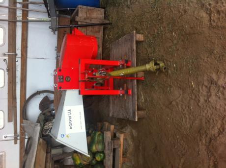

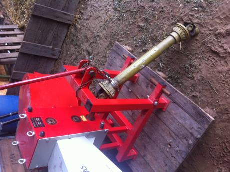

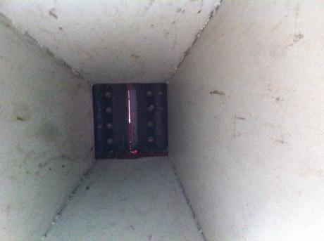

Profi gyári a gép,ami a képeken is látszik.Az állapota is,és hogy nem kis ipari. Lehet kis és nagy traktorra fel rakni,mi kis japánnal hajtattuk meg. 2x3 késes,szoritó kúpos a biztositása,hogy ne törjön semmi el.Zsákot lehet akasztani rá,hogy abba tegye az apritékot. Vettem hozzá tartalék késeket is,de azokat még ki sem csomagoltam.8 centist ir a könyve,mi puha fából egyszer kipróbáltuk a tizet,el vitte még a kis traki. Őrbottyánban,pest megye. Az ára pedig a gép plussz az új késekkel 330 eft. De a traktor is eladó,mert felszámolom a vállalkozásomat. Együtt 1,75 mft,csak a traki magában 1,6mft, remélem ezzel jó árat irtam. Krekó János
Válasz kreko_jani #1962. hozzászólásáraÜdv. Jani !!
Mit lehet tudni a gépről, kések száma állapota? Milyen átmérőju fa mehet bele ?
Helyileg hol található na és persze mennyi az irányár ?
