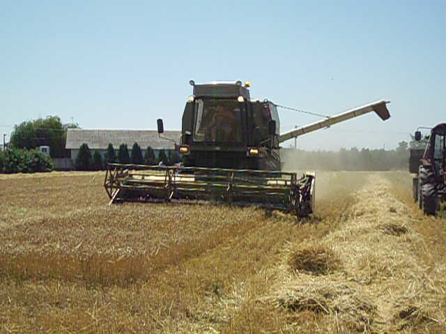

#223 röfik
2012-06-23 21:57:34
Válasz #221. hozzászólásra
Kösz.Még birok állitani össze.1000-1050 most a fordulat,adok neki hagy szoljon a darálosmile lolYutyubon van vidi tekintsétek meg hogy aratunk orosházán a csucstechnikával.smile devil
#222 röfik
2012-06-23 21:52:14
Válasz #219. hozzászólásra
Most pechemre kiszedtem vagyis besem lett szerelve.Idáig mindig bent volt de nem mozgattam és berakta a kosár és a lemez közti szegmenst.Hibába lett mozgatva nem hulott ki a csuva belöle.Mondom most nem rakom be,hát nem jött be.Annyira nem vészes de tisztább is lehetne.smile confused
#221 ARES-826
2012-06-23 21:50:43
Válasz #218. hozzászólásra
Húzd fentebb a kosarat és adj neki 1 kicsi dobfordulatot, akkor le fogja verni!!smile blinksmile blink

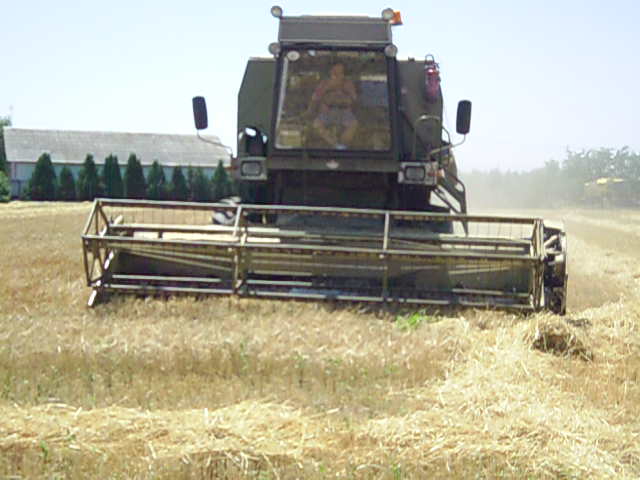

#219 .Man
2012-06-23 21:45:22
Toklászoló lemezekkel sem csinálja jobban?
#218 röfik
2012-06-23 21:43:58
Válasz #214. hozzászólásra
2-4t közt nem valami biztato.Nem lehet eléggé etetni a gépet.Nincs elég szalma.Ase tom hogy álitsam hogy tiszta legyen a mag.sSzutykosabb mint szokott lenni.Nem veri le eléggé a szálkát a kétsoros fajtárol,a hatsoros az jo volt.A jobb táblák még vizesek 15-16.Amit abbahagytam 16-os volt.smile whistling
#217 röfik
2012-06-23 21:36:31
Aratunk ezerrel.Csak nem jol adja.smile helpsmilie
