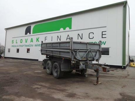

#184 Jack0311
2014-02-05 18:17:44
Van egy BSS-PS2 17 13 tipusú billencs pótkocsim eladó.
évjárat: 1991
önsúly: 4550 kg
össz: 17000 kg
Új forgózsámoly, felújított billenő munkahengerek,tömlőnélküli gumikkal szerelve, üzemképes állapotban.
Műszaki lejárt, forgalomból ideiglenesen kivonva, de a papírjai rendben vannak.
Kihasználatlanság miatt áron alul eladó, 7-800.000 Ft + áfa.
Fényképet holnap már tudok küldeni róla.
Ha esetleg tudtok valakit akit érdekelne.
Köszönöm a segítséget.
