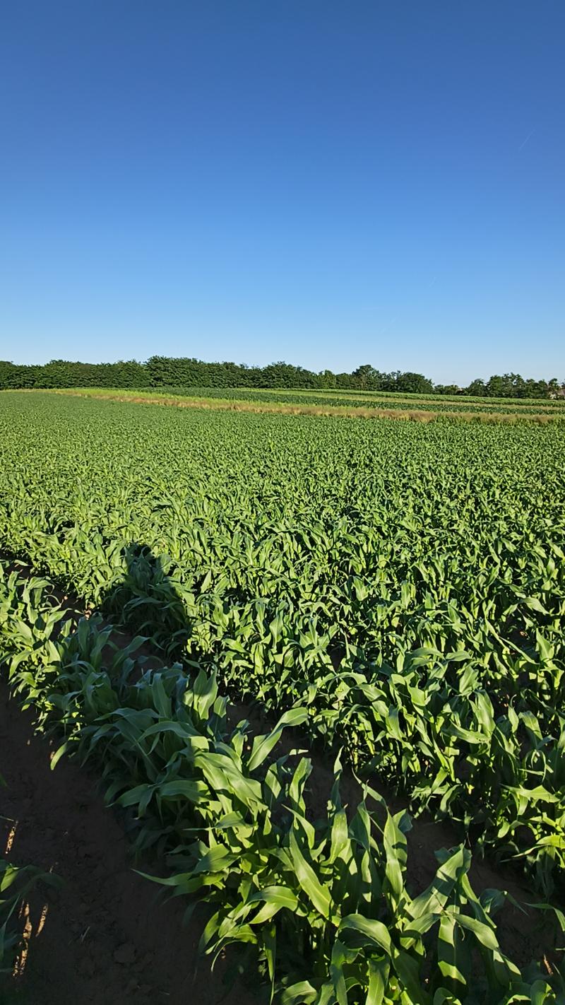

#929 HektárHarcos
2026-06-27 22:02:41
Igy áll most a cirok . Jó lenne neki is az esó. https://youtu.be/-34iUSj1xv4?is=Gs-T2Lgw_Fz9ZQtF

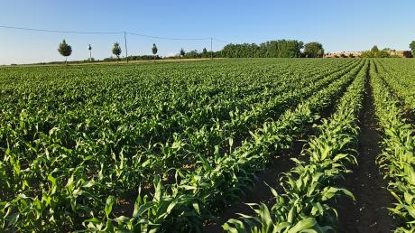

#928 HektárHarcos
2026-06-23 18:59:27
Lassan jön a buga . .

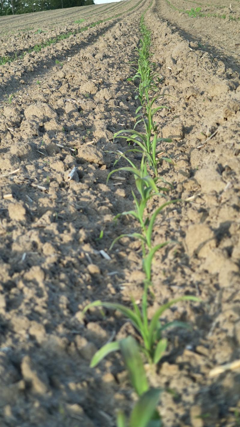

#890 HektárHarcos
2026-05-20 22:31:46

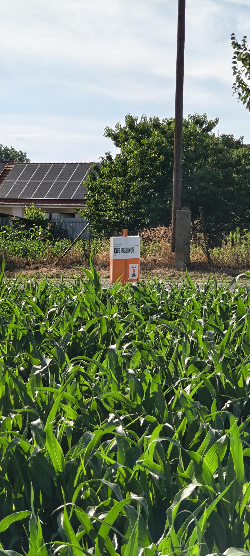

Alakul a cirok .

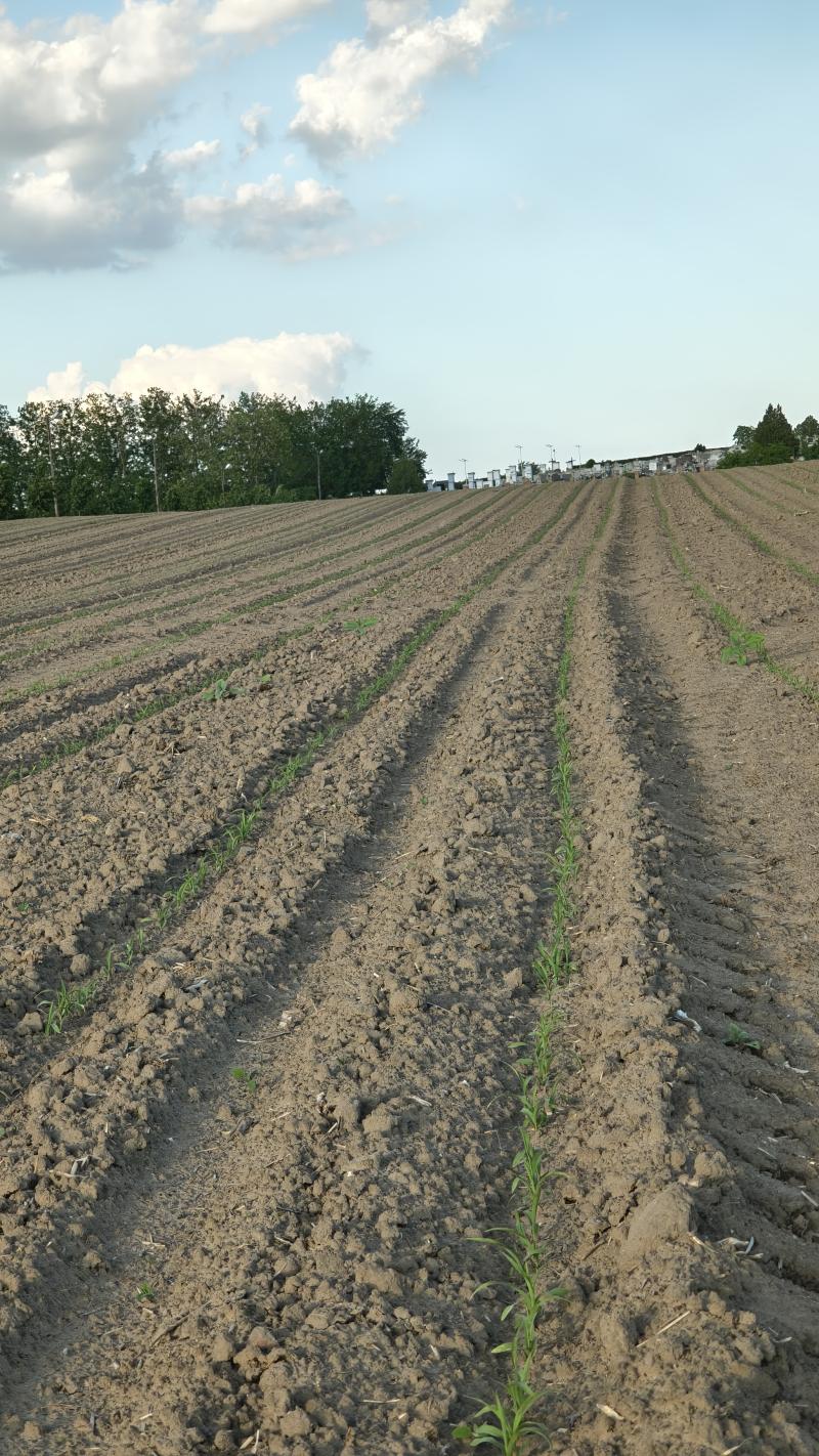

#884 HektárHarcos
2026-05-10 12:33:55
7 nap kellet és kint is a cirok . Ha most jön egy kicsi eső az még segítene.

Válasz pasztor1976 #882. hozzászólásáraÉn takarmány cirkot vetettem kws rubinus ezt talajtól fügően 230e től 350e /ha én 235ve vetettem

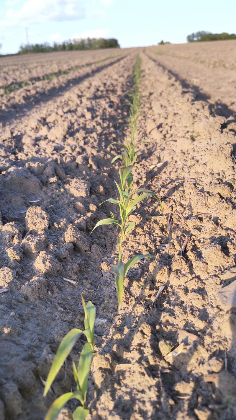

Vasárnap elvetettem a cirkót majd kiderul mikor kel ki . 75cm 240e.jótt ki a tőszám .
