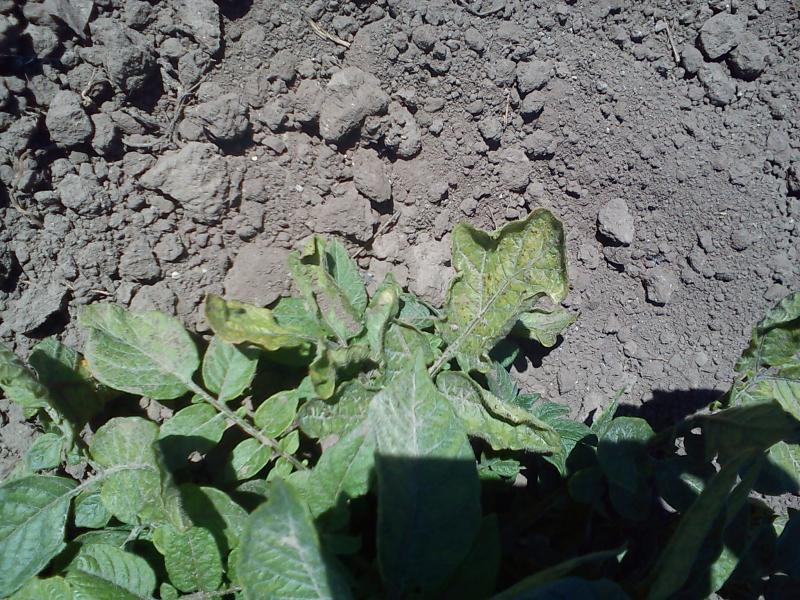

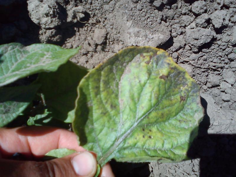

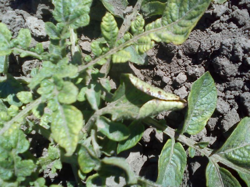

#6727 AGROKID
2014-05-11 10:23:50
Válasz #6726. hozzászólásra
Vagy túl sok mindent raktál bele egyszerre.
#6726 Sanyee
2014-05-11 10:15:33
Gyomirtó vagy a kén megégette.
De minek szórni a ként?
#6725 ZZ
2014-05-11 08:22:16
ez mi ez ?
már 2 alkalommal fújtam rézhidroxid, kénpor, dithane + lombtrágya keverékkel
