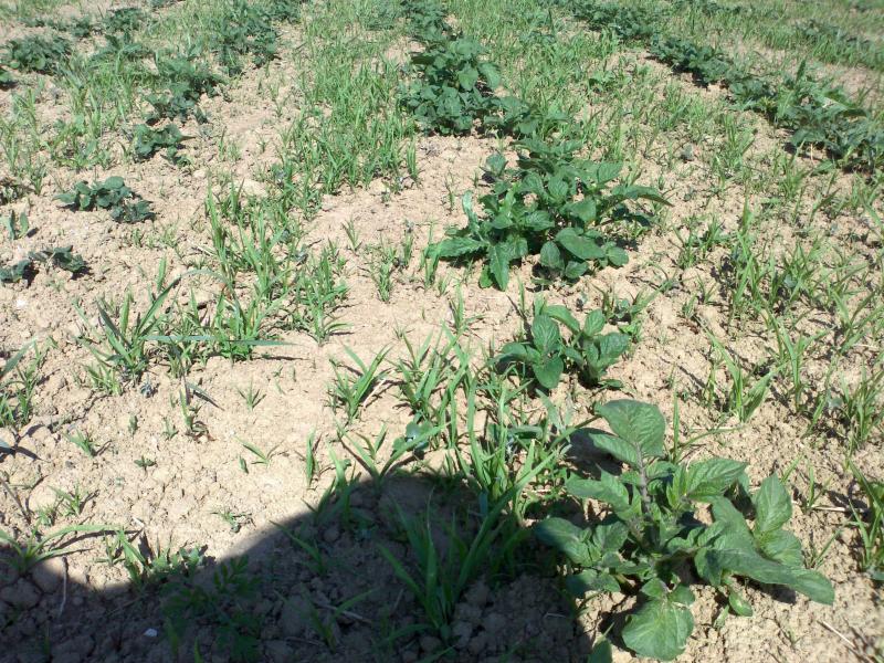

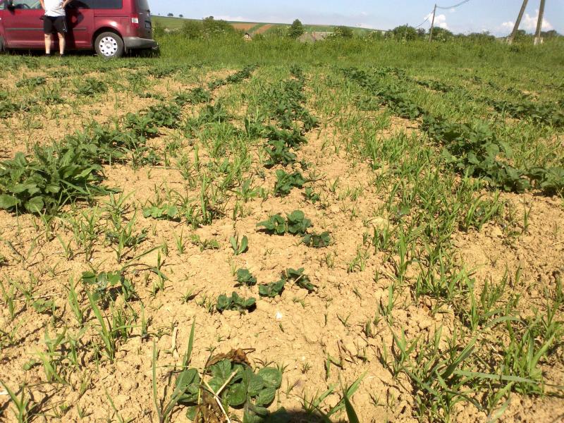

Ekézés a sorok közt , tövek közt kapa , aztán gyomirtó , legalábbis én így csinálnám.
#5533 Garfield
2012-05-21 18:18:11
Válasz #5533. hozzászólásra
TITUS 25 DF 50 G/HA

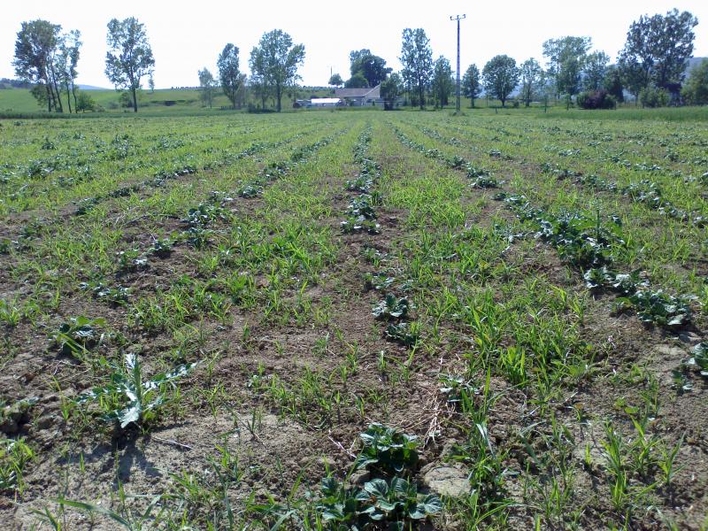

#5532 ermike
2012-05-21 18:17:02
Mit javasoltok a gyomok ellen????

Válasz #5530. hozzászólásra

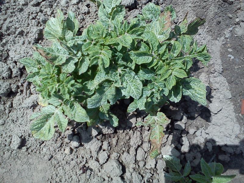

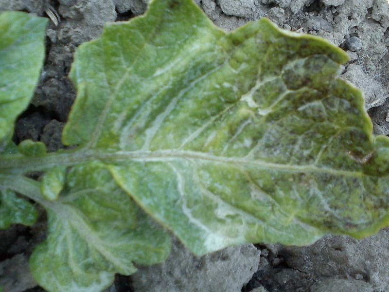

Fitoftora ellen védjed, de pl ezek a vírusok a gumóban is kárt tesznek azon kívül, hogy termés volumenét is jelentősen lecsökkentik. Semmit ne hagyjatok meg belőle vetőnek. Sőt ha elindul a tetű szezon, szerintem az egész be fog teljesen mozaikosodni az Y-tól. A szomszédoké is lefertőződik, amit majd jövőre visszaadnak neked, de ha rám hallgatsz, akkor nem nagyon bántja a keszthelyi krumplidat majd. Jövőre, meg majd a télen is a szomszédok átkozódnak. Máskor vegyél Riojat(Százszorszép), Balatoni rózsát, vagy más keszthelyi fajtát. Azok 5 évig is simán vethetők leromlás nélkül.

Így jobban mwegnézve, de nem sok időm van, ezért a teljesség és a ,,labor vizsgálat"smile lol igénye nélkül. Amit látok az A, X, Y, levélsodró,M víruska. Honnan sikeredett beszerezni ezt a tenyészetet?smile lol

Igazad van. Most hogy normálisan nézem tényleg nem az, de az is lehet, hogy valamelyik levélcsúcsban már az van és még mellé egy kis vírusok.

Megmondtam, hogy fitoftora...

Szerintem gomba lesz,hűvös nedves a klíma most igazi jó peronoszpórás idő van.Rosszabb esetben kialakulhat egy burgonyavész is.

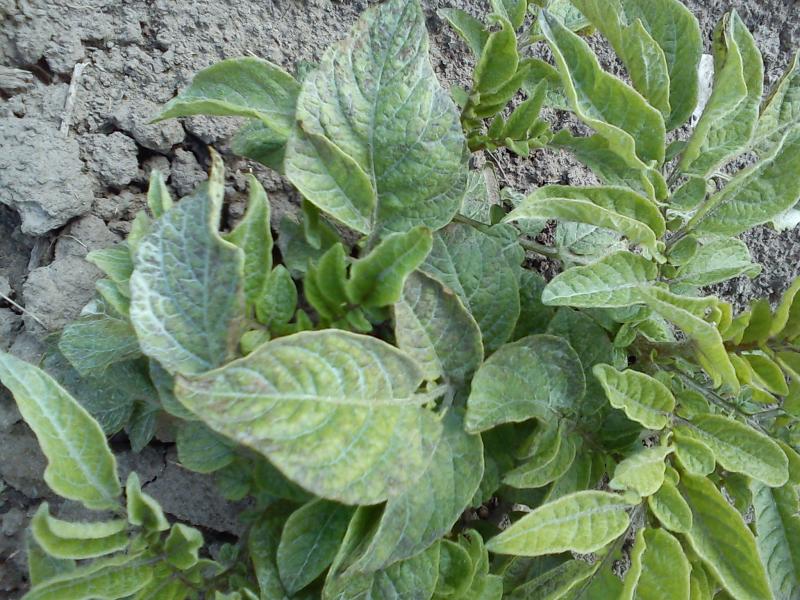

Lenz nevet rajtam, ha fitos akkor már nincs burgonyád,kérek friss képeket?
#5510 ZZ
2012-05-16 07:29:20
kb 5 napja / mikor még jó idő volt / leszórtam dithane gombaolővel + biofit lombtrágyával, de másnap jött a rosszidő, és gondolom ebben a hideg csapadékos időben ez a szórás még semmit sem használt
feltöltve még nincs, gyomírtózva sem volt

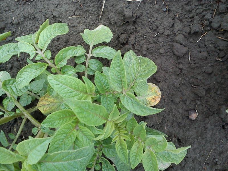

Nézd meg a kóros leveleket! A bal oldali felsőbb helyzetű, mint a jobboldali. A jobboldalin előrehaladottabb, mint a baloldalin és azért lett előbb beteg, mert tovább volt nedves a levél és közelebb van a vizes földhöz. Tehát a mikrolkima jobb az alsóbb részen a gombának, azért kapta meg hamarabb. A bal oldalon meg tipikus a kezdődő kép, az én 2009-ben készült képeimen meg egy sokkal előrehaladottabb és egy korábbi periodusban levő kórkép látható a leveleken. Na de ha nem permetezi meg,akkor úgyis kiderül, hogy mi volt.smile lolsmile lol
