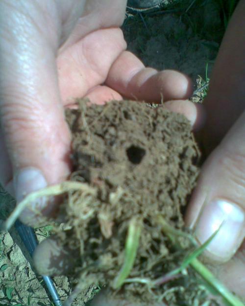

#260 Farkas István
2010-05-12 21:36:26
Milyen védekezési technológia a hatásos?
#259 Farkas István
2010-05-12 21:35:07
Válasz #254. hozzászólásra
Rendesen ki volt kelve és tavasztól kezdett intenzíven fogyni.Most máshol is lehet kisebb foltokat találni

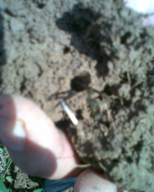

#256 kukaccsosz
2010-05-12 21:27:42
Válasz #252. hozzászólásra
Ez valószínűleg tényleg Zabrus T. (csócsároló) lehet. (gabona futrinka lárva).

#254 drenthe evo
2010-05-12 21:19:38
és előtte itt még volt búza , ki volt kelve csak eltűnt? Gyorsan fogyott ?
#253 Heccmaster
2010-05-12 21:19:34
Ez 1 Zabrus falka lesz talán.smile unsure

2010-05-12 19:51:55
Üdv mindenkinek!Egy szakirányú kérdésem lenne a növényvédősökhöz.Van a búza táblámban néhány folt búza nélkül.Kerestem drótférget de nem találtam.Egy olyan b.szálat találtam ami tőben el van rágva,de az összes többinek hült helye.Csak a pucér föld.A gyökerek alatt függőlegesen lefelé menő kb.5mm átmérőjű lyukak vannak ,és az egyikben egy fonnyadt búzaszál volt.A segítséget előre is köszönöm.
