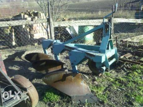

Talán ez?
Nem tudom,hogy ennyit megér-e.
Nem sokat tudni róla 100-at kérnek érte azt sem tudom milyen gyártmány.

Bocsi,hogy már ilyenkor zavarok de mi a véleményetek erről az ekéről-Mtz 80 után lenne, jó lenne hozzá?

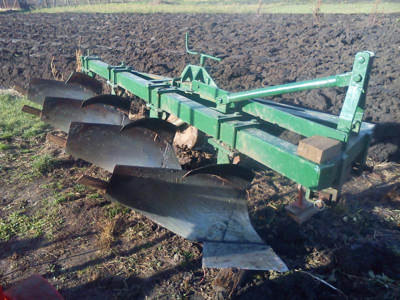

ez lesz a mostani ekém a másik elkelt

Alapban ennyi gyári negyvenes fejű.Lajta

Ez milyen eke?
Válasz #4663. hozzászólásra
Ez az az ekéd, amelyik eltölt szárral van? Vagy alapból is ennyi?

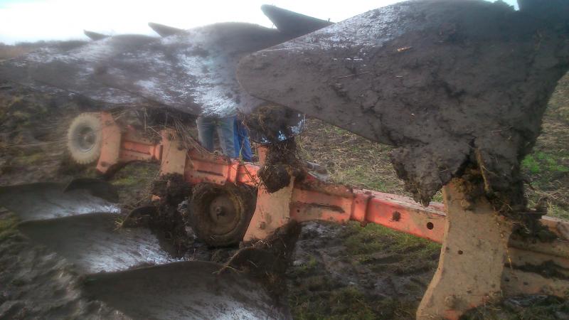

Válasz #4643. hozzászólásra
Egyetlen egy helyen tolult be olyan körülmények között, ahol nagy sár, szárzúzózatlan kukoricaföld volt, a mélységállító keréknél. Ha megnézed, hátrébb tettük a keret. Így a kerék a harmadik fej és a csórószlya betölult. Pár kerülés után a kerék előrébb lety húzva, így mostmár nem tolult.
Idegesítő még, hogy a kerék marhára veszi magára a sarat, de ezt a körülményeknek tudom be.
Megvagyok vele elégedve nagyon. Szépen forgatott, most így 18hektárt szántott ki. Van még egy kis munka hátra, de addig így marad. Jó lenne a kereket teljesen a hátsó fej után rakni.
honnan tudod hogy nem tolul neki csutkában?
szerintem akármit mond betolul neki,tudom nekem is ilyen volt de meg toldtuk felfelé hogy magasabb legyen és most már jó.
Válasz #4642. hozzászólásra
Szevasz egyet elárulhatnál ,hogy nem húzza össze neked a terlón a csutkát mikor ,ilyen közel van a beforgató a gerendához?A havernak három fejes van és nem használja csak kalászos tarlón, csutkában szopik vele!
