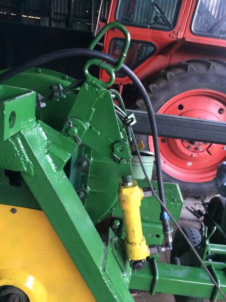

#3588 Zoli555
2025-02-22 20:53:54
Válasz S Robi #3587. hozzászólásáraKöszönöm, de én mindenképp kétoldalit szeretnék külön-külön. Akár két körre is.
#3587 S Robi
2025-02-21 20:21:11
Válasz Zoli555 #3582. hozzászólására Enyém ilyen E kombájn kalászemelő munkahengerből van . Viszont a hidraulikát fojtószeleppel kell szerelni, hogy ne dobálja és lassan működjön. Pár hete volt fen targonca kormánymunkahenger az kétoldalas az lenne a legjobb .
