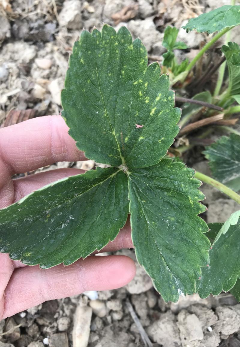

Sziasztok.
Lisztharmatra valami megoldás!
Múlthéten fújtam thiovit-jet+topas kombóval, viszont én nem látok semmi változást. Holnap tervezem fújni switch+ signum kombóval... esetleg valami más megoldás?

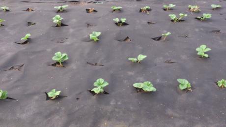

Levelezéskor csinaltam pár képet. Nekem igy néz ki a gyökérzet a bakhátban. Gyakorlatilag az egész bakhátat átszövi. Ide túl sok starter nem kell, azért kapott egyszer.
Válasz geeg #12925. hozzászólásáraMilyen sor-tőtáv van? Szedéskor belépkedsz majd középre? Kérdésedre a válasz. Startert nem kell sokszor adni neki, mert a foszfort könnyű túltolni. Gyökérzeted nem nagyon lesz friss (a növény a virágzásra áll rá, gondolom már egy két helyen tolja is lassan a bimbókat...) , a meglévőt meg nem kellene szétégetni, szóval bármit is adsz neki csak kisebb dózisokkal menj rá.

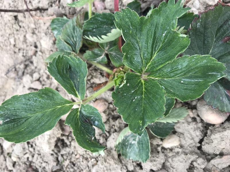

Sziasztok! Tavaly júniusi telepítésű premy palántának mi lehet a baja szerintetek?Lehet hogy sok volt a kálium neki?

Válasz hasutas1 #12943. hozzászólásáraAkkor a többit kell védeni mert ez bizony rohadt gyorsan terjed! Azt javaslom azt fújjad ami menthető, ez még nem akkora kár.
Válasz hasutas1 #12934. hozzászólásáraStericlean ,azmegfogja.

Válasz hasutas1 #12934. hozzászólásáraVáltozást nem is fogsz látni mert ami be kanalasodott az nem egyenesedik vissza. Azt kellene megvédeni ami friss levél az új hajtásokat, de azt engedélyezett szerekkel nem tudod már ha benne van. Ráadásul gondolom virágzik amire szintén rámegy, a bogyókról meg ne is beszéljünk. Nyilván tudnék olyat ami hatásos lenne, de ugye nem engedélyezett szamócában.
Válasz hasutas1 #12934. hozzászólásáraHa már benne van, baszhatod.. mindegy mivel fújod.. megelőzni kell mindig!!!

Válasz hasutas1 #12934. hozzászólásáraCidely Top 1liter/ha kuratívan is hatásos. A Topas inkább megelőzésre jó.
Válasz hasutas1 #12934. hozzászólásáraSysthane

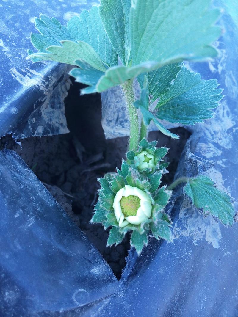

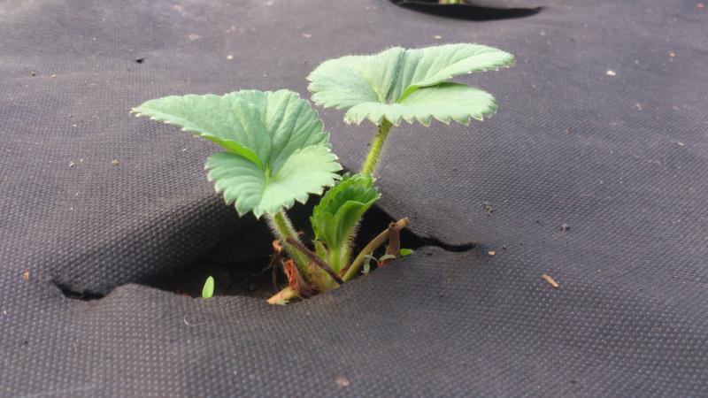

Egy kép az akkori állományról.. És mennyire tudtam örülni ennek az egy levélnek és 2 virágnak....
2 hetes frigó
most szerdán megkapja a második gyökérkébzöt és ti mit ajánlotok milyen tápanyagot kell neki
