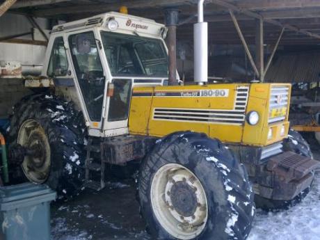

mert alulról sziv... ezeket az olajszinteket orvosold... nem drága szivattyú hozzá GB márkában nettó 40 körül... birja..

először csak cserélj szűrőt... utánna lehet tovább gondolni a dolgokat, max a másik szivattyút is le kell venni, nem jár nagy bontással, meg majdcsak nem is kell egyáltalán.

motor jobb oldalán elöl
első hidraulika, az adagoló felöli a szervó, pillanat alatt lekapható, van egy közös hüvely belül ami hajtja mindkettöt, annak siklócsapágyazását is érdemes megnézni ha szét van szedve, meg a sziv, tengelyén is kis kúpos köröm van az is szét szokott repedni.

Cseréld le a szűrőket, ha semmi változás lehet leszedni a szivattyút, fiatnál szivattyú tönkremeneteli jel, hogyha hidegen idő kell neki mire dolgozik, de ha már felvette olajat nem szokása elejteni úgyhogy igy érdekes a kérdés, de lehet gubanc a szivattyú meghajtásnál is, megesik hogy a kis köröm letörik.

Koszi.
Akkor lehet a szivattyu a bibi?
Monduk "hidegen" is egy picit rangatva emelt legeloszor, aztan a kovetkezo 2-3 le es felemeles mar siman ment, a valtvaforgatas is jol ment, aztan az ules melleti karrol a kozepsore. Na ezutan mar nem is emelt, de nem is mozgatta a munkahengert.....

mérjél hidr. szállítást és nyomást

nincs,a hátsórol megy a hidraulika
a fülke alatti a váltóé és a szervóé

2011-03-03 20:41:56
Ma sikerult vegre feltenni az "uj" eket a fiat utan. Hidegen felemelte, de kb fel ora utan se alapjaraton se magas motorfordulaton nem akarta. Megneztem az olajszintet hatul, kb a nivo felenel van, de viszont elol a fulkeben/fulke alatti (kapcsoloszekreny) palcan megallt motornal/leengedett munkagepnel el sem eri a nivopalca aljat. Tehat a 2kozott van-e osszefugges azert nem emel a 3pont mert elol nincs olaj, vagy mashol keressem a hibat???
Elore is koszonom a valaszokat!!!
