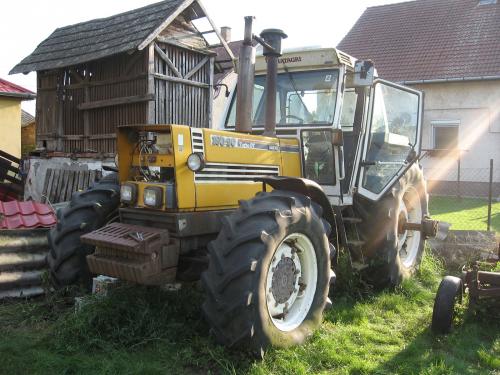

#186 Roland Polgár
2010-09-19 13:23:29
Válasz #184. hozzászólásra
Megvan az órrlemeze is!4-5 éve nem használta a fószer!
Megvagyok köszi,kint voltam németbe 5 hetet!Ma este megyek vissza németbe!vagy 2 hét vagy 4 hét múlva jövök megint haza!Veled mi a helyzet?
#185 Agrárgyerek
2010-09-19 13:21:25
Válasz #183. hozzászólásra
Ugyaniklyen van a gyereknek is mennyiért kinálják van vmi baja?szerintem nem néz ki rosszul.
#184 Hús Futár
2010-09-19 13:18:25
Szeva .
kicsit lepukantnak tűnik .
Amúgy hogy vagy ?
#183 Roland Polgár
2010-09-19 13:16:21
Szia!Ő lenne az!!!smile unsure
