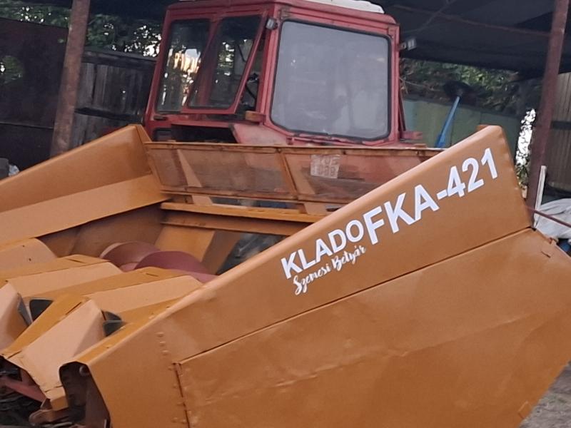

Édesapámmal egy Oros 4011 asztalt szeretnénk felújítani.
A bontás elég előrehaladott állapotban van, de az orrkerekek kiszedésénél elakadtunk.
Miután leszedtük a rögzítő csavarokat, azt gondoltuk egyszerűen kibújtatjuk a helyéről, de a menetes tengely hossza miatt nem fér ki.
Megpróbáltuk a tengely alatt megtámasztva finoman leütögetni felülről, minimálisan meg is mozdult, de ezt a megoldást inkább elvetettük.
A váz tovább bontását látjuk egyedüli megoldásnak, de ha nem muszáj, nem szednénk jobban szét.
Létezik az, hogy orrkerék csere miatt ennyire rommá kelljen szedni ezt a típust?
Köszönettel, Dobsa János.

Válasz Koszi. #223. hozzászólásáraÉn most csinálom!A jobb oldalon a csigáról leveszed a lánckereket,és a csapágyat!A jobb oldalon lebontod az oldallemezt,komplett!Ott nem kell a csapágyat levenni!Oldal lemezzel együtt smile sweatdropkiveszed a csigát jobbra!Utána flex!Középen csavarok fogják a lemezt,a széleken két oldalt hegesztve van!Felül a hajtóművekhez van csavarozva a lemez széle!A többit látni fogod!
