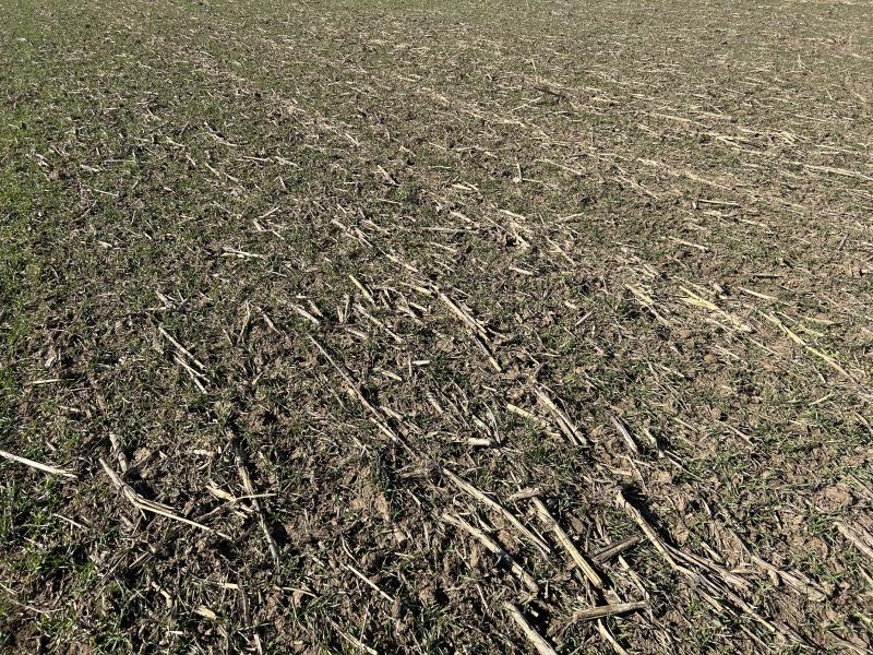

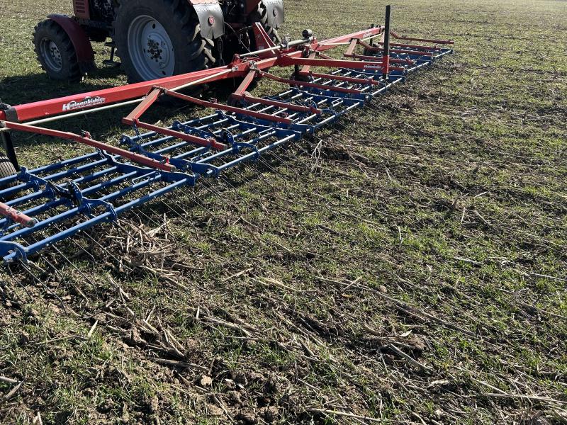

Válasz MTZ1221.3 #408. hozzászólásáraSzemes cirok gabona asztallal vágva, a buga alatt. Majd Avers-Agro aprítóhengerek (egyik részen nyitott, másikon zárt, harmadikon duplasor nyitott hengertagos)
Ezután műtrágyaszóróval kiszórva a búza, majd duplasoros aprítóval lejártam. Eső előtt ősszel.
Erre jöttem rá most gyomfésűvel. Sehol nem dugult.

Válasz Sk Laci #404. hozzászólásáraSzia! A múlt év elején vettem én is az enyémet, tavaly tavasszal (márciusban) húztam búzában, napraforgó előveteménnyel először. Ugyanúgy egy sor tárcsát kapott a napra tarló a búza vetése előtt. Nem dugult, meglepően szépen dolgozott, a napraforgó szárak zöme ilyenkor már kisebb fizikai erőhatás következtében porlik, törik szét, legalábbis nálam. Szerintem nem kell félned tőle, működni fog.

Válasz Sk Laci #404. hozzászólásáraSzia, nekünk van egy 12 méteres Hatzenbichler, ha jól rémlik, akkor Léva környékéről vagy, 30-40 km-re lehetünk tőled, ha megnéznéd, írj privátban és megbeszéljük. smile wink
