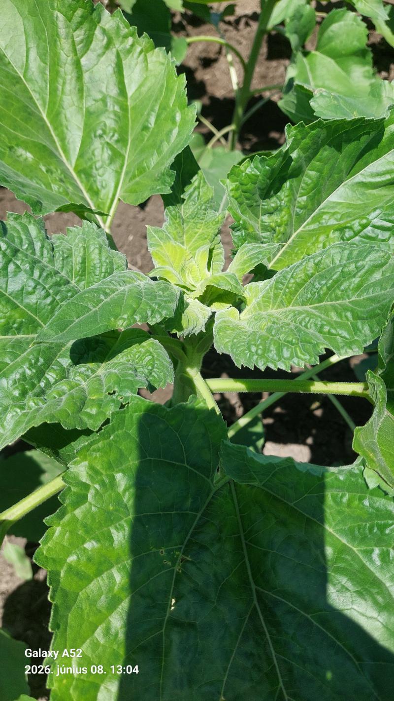

Válasz tomi0783 #5496. hozzászólásáraNem a fop a baj, hanem a forgó volt már túl nagy hozzá. Oda már dim kellett volna...

Válasz tomi0783 #5496. hozzászólásáraNàlunk az egyik garázda tavaly a napraforgóját nemtudom mivel de úgy lekezelte, hogy minden levél csörgősre száradt 3nap alatt.
1hét múlva elkezdett új levelet hozni 2t felett lett.
Legobb megoldás, hogy teszel valami biostimulátort és 2-3hétig nem mész felé!

Válasz tomi0783 #5500. hozzászólásáraTök mindegy, hogy Panthera vagy az általad most használt. Jövőre azzal is ugyanígy járhatsz. Nem ismerem, a cl-es hibrideket, amiket írtam, az inkább az express-esekre vonatkozik. A kletodim-os hatóanyagúra is szarul reagál a napra, csak az eddigi tapasztalatok alapján nem annyira. Erre, a zöme nép azt használja. A cikloxidim hatóanyag tavaly egy rezisztens fenyércirkos táblámban bejött nekem, de az valamiért ritkán kerül bele a permetezőbe…

Válasz tomi0783 #5498. hozzászólásáraNa, ilyen felénk nincs szerintem. Nem az a cl/clp-s vidék vagyunk. De általánosságban elmondható, legalábbis a mi termőhelyünkön, hogy a fop-os egyszikűirtás igen meg tudja viselni a mai hibrideket… igen, a syngentást, az lg-t, a pioneert. Mi zömében express-es naprákat termelünk, azokat ismerem, többen teljesen más hibridekre esküsznek. De a saját szuverén kis véleményem, hogy a pioneer hibrideknek a legjobb a vegyszer toleranciája, mert a mai (az utóbbi 10 év) genetikákat valamennyi kijutatott hatóanyag kis-nagy mértékben bántja, ami szerencsére a legtöbb esetben csak abban mutatkozik meg, hogy hetekre csücsül a földön. Sajnos, néha sokkal rosszabbul reagálja le:
Ez fop-os egyszikűirtó… tányér deformációt okozva.
Mondjuk, az utóbbi évek tavaszai hagynak kívánni valót maguk után.
Szerencsére nagy dózist nem kapott a tied, remélem, nagy baja nem lesz szerintem, csak egy kicsit elgondolkodik…

Válasz tomi0783 #5496. hozzászólásáraMi a fajta? A dózis szerencsére nem volt olyan vészes.

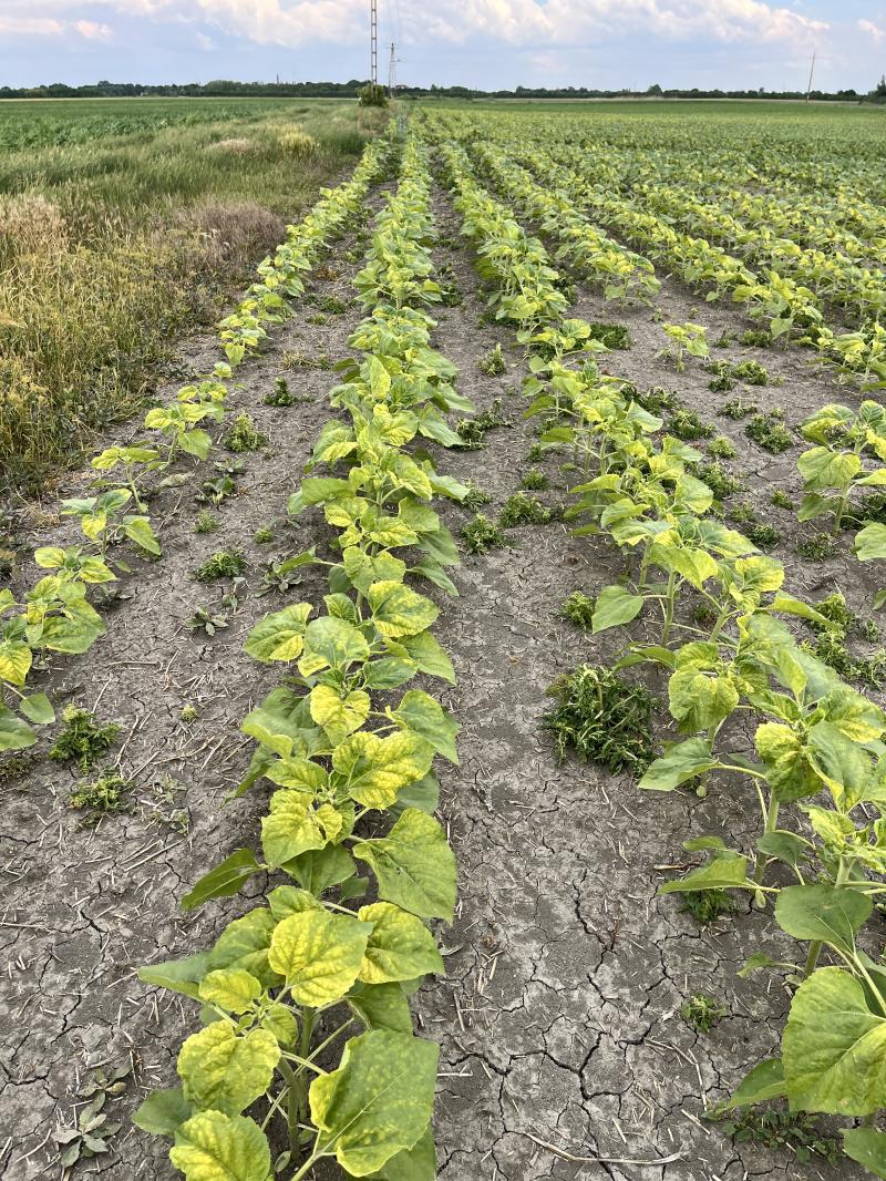

Üdv! 2 napja kezeltük le a növényt fitofop készitménnyel. Napraforgóra engedélyezve 0.8 liter/ha dózisban. A probléma hogy a technológiában 6-8 leveles állapotban javasolja az enyém nagyobb. Az alábbi fiitotoxikus tüneteket találtam a permetezett állományban. Szerintetek kinövi vagy súlyosabb a helyzet? Köszi!

Válasz t.romsics #5494. hozzászólásáraNekem is volt forrás 600 , nem a gép a lényeg. Mint mondtam nem közeledni akarok csak a távolság az nagyon nagyon sok.

Válasz mmihaly1952 #5488. hozzászólásáraTudom. De szerintem lesz még baja, egy nap szórta végig a kukoricáit, mindegy mi volt mellette. Lesz még aki bekopog hozzá… smile pimp

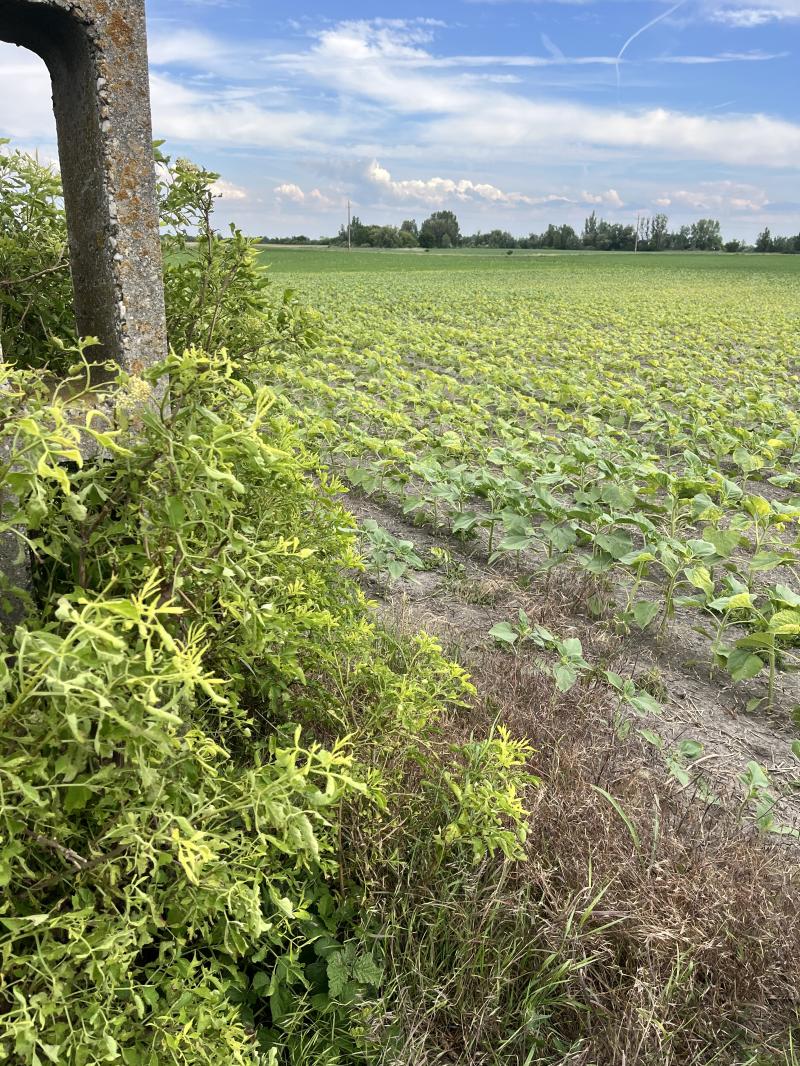

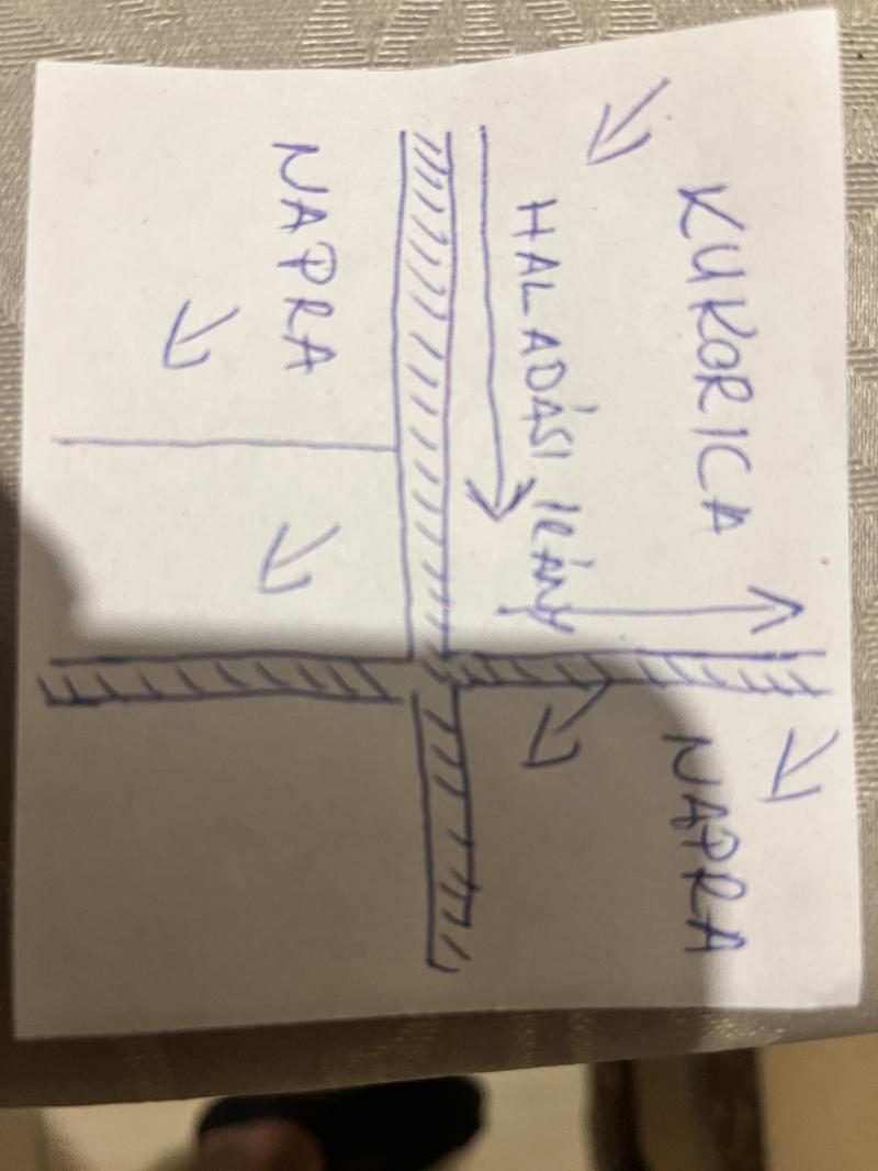

#5490 t.romsics
2026-06-07 20:26:19
Válasz Koczka József #5489. hozzászólásáraDe, igen. A kukorica tábla földesutakkal körbehatárolt sarokföld, aminek az egyik felén (alján) én, a másik felén (oldalán) egy kolléga van napraforgó táblákkal. A kollégát, túloldalt, is megfújta. smile laugh Tiszta, egyértelmű munka volt.
Itt betakart a bokor, pár tő megmenekült.
Bő 300 hekin mozog az öreg, mindennek a növényvédelmi munkáit egy 3000 literes Forrás vegyszerező látja el, lapos sugaras fuvokával. Az alkalmazott 8-17-ig dolgozik, ha menni kell, akkor menni kell. Még egyszer, nem a kár, hanem a hozzáállása akasztott ki. Még egy bocsi sem, csak az, hogy örüljek, hogy művelhetek földet, mert minden őt illetné meg. Én még sehol sem tartok a gazdálkodásban, nem tisztelem őt, amit elért. Megsértődött, mikor mondtam, hogy nagyon beteg a gondolkodása…smile laugh

Válasz t.romsics #5478. hozzászólásáraSzia szerintem ez nem a szomszéd hibája igy a képről ítélve. Ne hamarkodj el semmit. Vegyél levél analizist . Te is fujtad valamivel ? Ekkora át fedést szél nem tud csinálni 60-70 méterre nem viszi vagy ha igen akkor sem lesz ilyen.

Válasz A.I. #5484. hozzászólásáraFelajánlottam neki, hogy estig ad a bő fél hektár kiesésért 400ezer forintot. Én azt elteszem, és a szezon végével visszaadom neki a károm feletti részt. Ő persze jött a szokásossal, hogy majd arassak az övéből le fél hektárt. Ilyen a naprája éves átlagban:
Ez is csak azért készült, mert a friss repce vetésemen nézegetve ellenőrizte a napráját tavaly.
Ez a máséból aratás meg nem tetszik. Őszre meg feljelent, hogy loptam az övéből…
Mindegy a kár nem érdekel, van pénzem, neki is van, játszunk, nébih lesz, igazságügyi szakértő. Mondtam neki, hogy szeretném egy kicsit megnevelni, mert másnak nem sikerült…

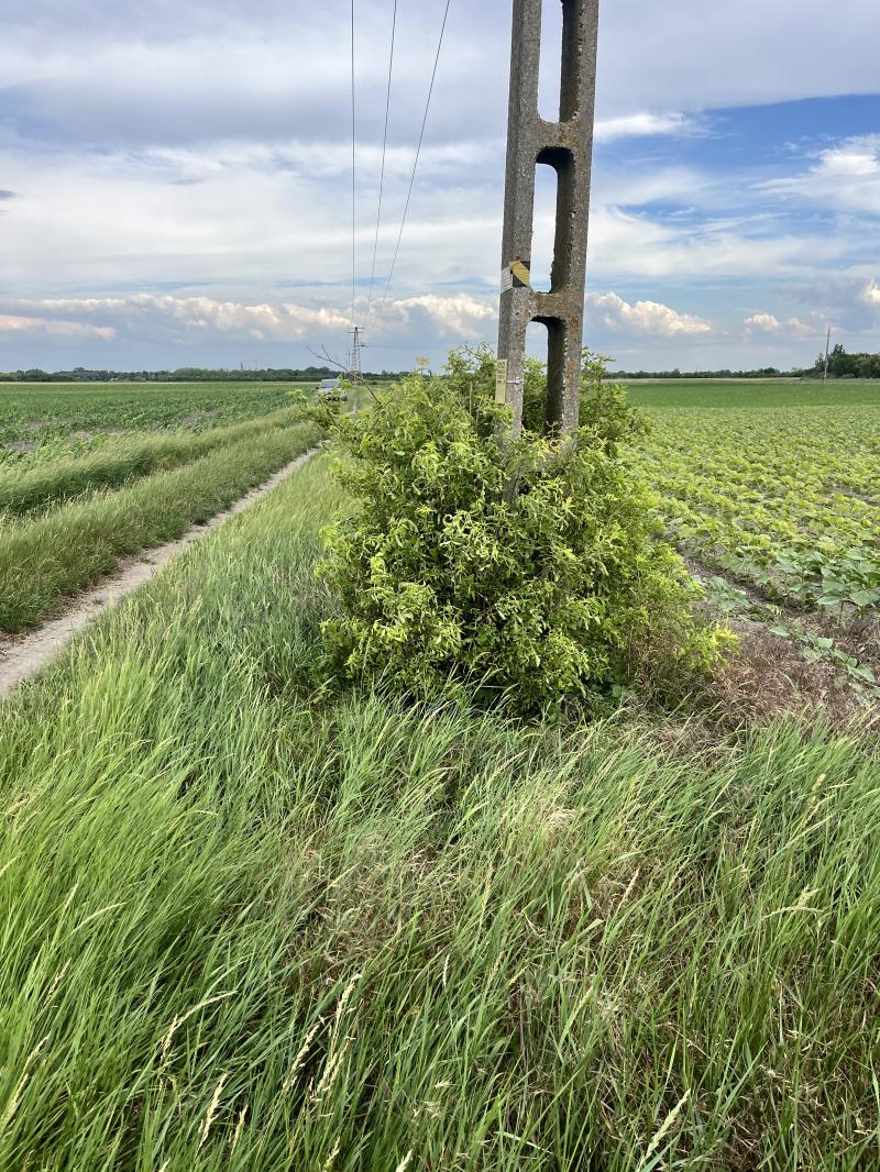

#5483 t.romsics
2026-06-05 22:21:42
Válasz termelo #5482. hozzászólásáraSzűk kettő hetes. Kb. akkor szórtam meg én is Viballával. Kapta az ívet, rendesen.
Igen törpe marad, semmi levélfelülettel, értékelhetetlen tányérral, ha egyáltalán lesz. Ez a határrész ráadásul jó parlagfüves is, deszikálás nélkül elbújik majd benne a kombájn aratásra..

#5481 t.romsics
2026-06-05 22:02:11
Válasz termelo #5480. hozzászólásáraElumis Bang, Kite verzióban. A cirok ott is toleráns, kb. semmit sem fog érni.
Még zöld, de több dologra rágtam be a kukorica tulajával kapcsolatban. A pökhendi hozzáállására, arra, hogy szerinte ez benne van a mezőgazdasági munka üzemi tevékenységébe (akkor szerinte, ha a közlekedésben neki megyek valakinek, kárt okozok, akkor kapja be a vétlen, mert azzal számolni kell, ha részt vesz a közlekedésben), ez már a második alkalom, kettő évvel ezelőtt is kinyírt 16 sor naprámat egy másik táblában. Majd azt mondta, hogy egyébként is az összes kiskertemnek (így hívja a földeket) az övének kellene lennie, mert erre minden őt illet. Szerencsére nyugodt a természetem, de azt hittem megverem a 83 éves Jóembert…
No, de visszatérve a Trendre, most néztem meg azt az egyszikűirtót, amit a kolléga használna, fop-os generikus, nem tenném hozzá. Bántja az anélkül is eléggé a naprát.

#5478 t.romsics
2026-06-05 20:53:49
Válasz termelo #5477. hozzászólásáraNagyobb bajom is van annál…
Az enyém értelemszerűen a napra, 50 méterre is befújta, mekkora szélben kellett ezt csinálni?
