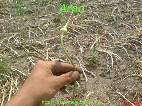

En nem rakom el tobbet az arnot, masodik eve volt, nem vagyok vele megelegedve, apro, es a kis lomb miatt nagyon gyomosodott, de a makoi meg hatalmas lett, nagyon szép.
igaz én eleg eszakon vagyok, berettyoujfalu iranyaba.

Én úgy tudtam, hogy az Arno meg az összes francia többet ad mint a makói, vagy nem mindíg?

Neked mennyit adott az arno? itt a makói őszi 1000 m2-en 11 mázsát adott
Fokhagyma - Arno rendelhető oktoberi tovább szaporításra 800ft/kg áron.Tomka Pál - őstermelő
Fokhagyma - Arno rendelhető oktoberi tovább szaporításra 800ft/kg áron. Tomka Pál - őstermelő
