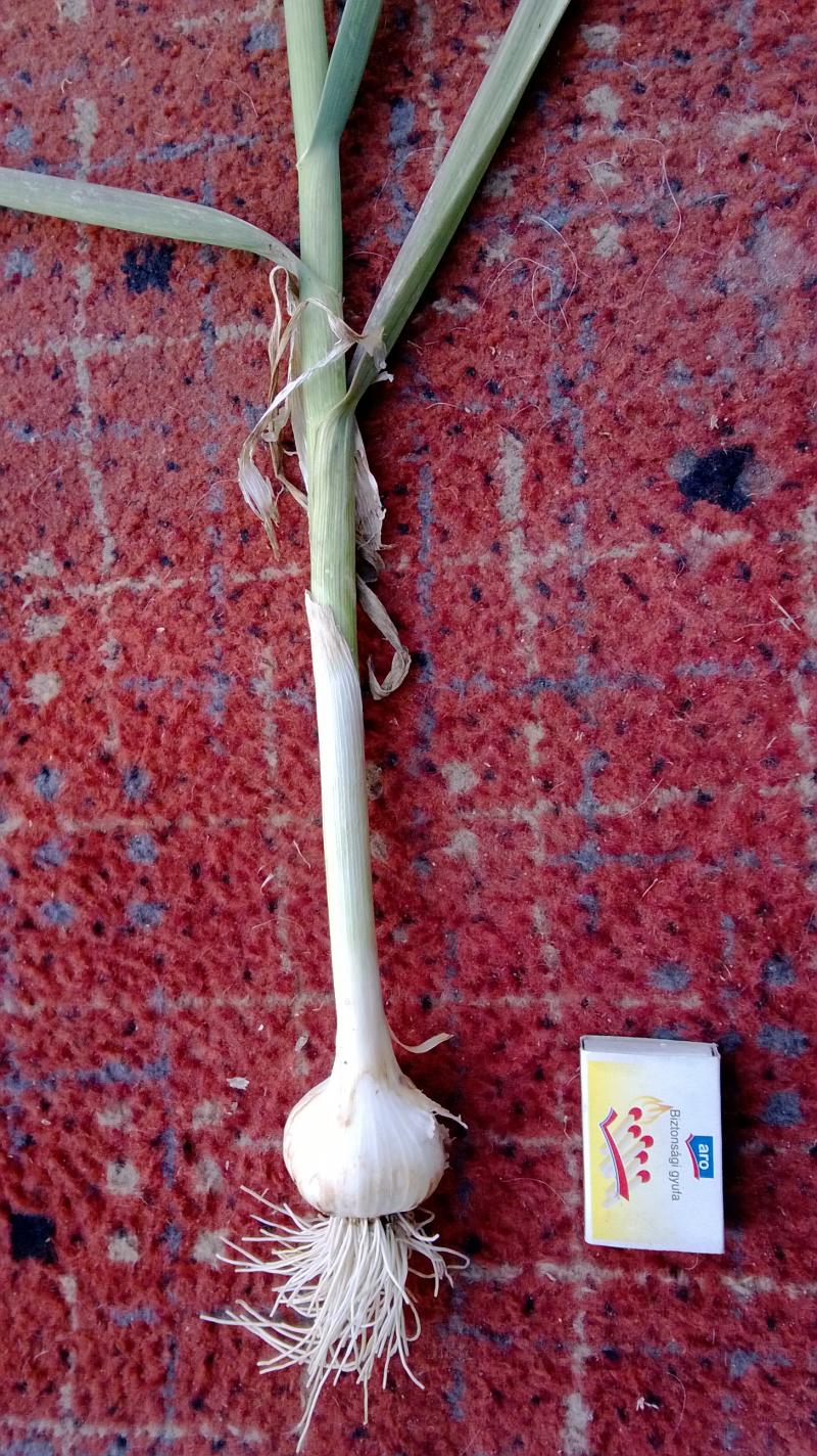

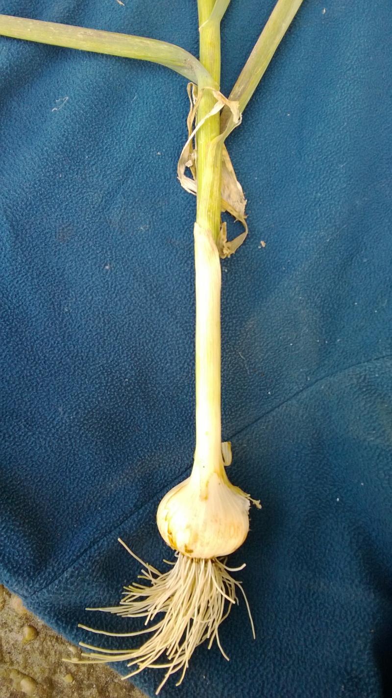

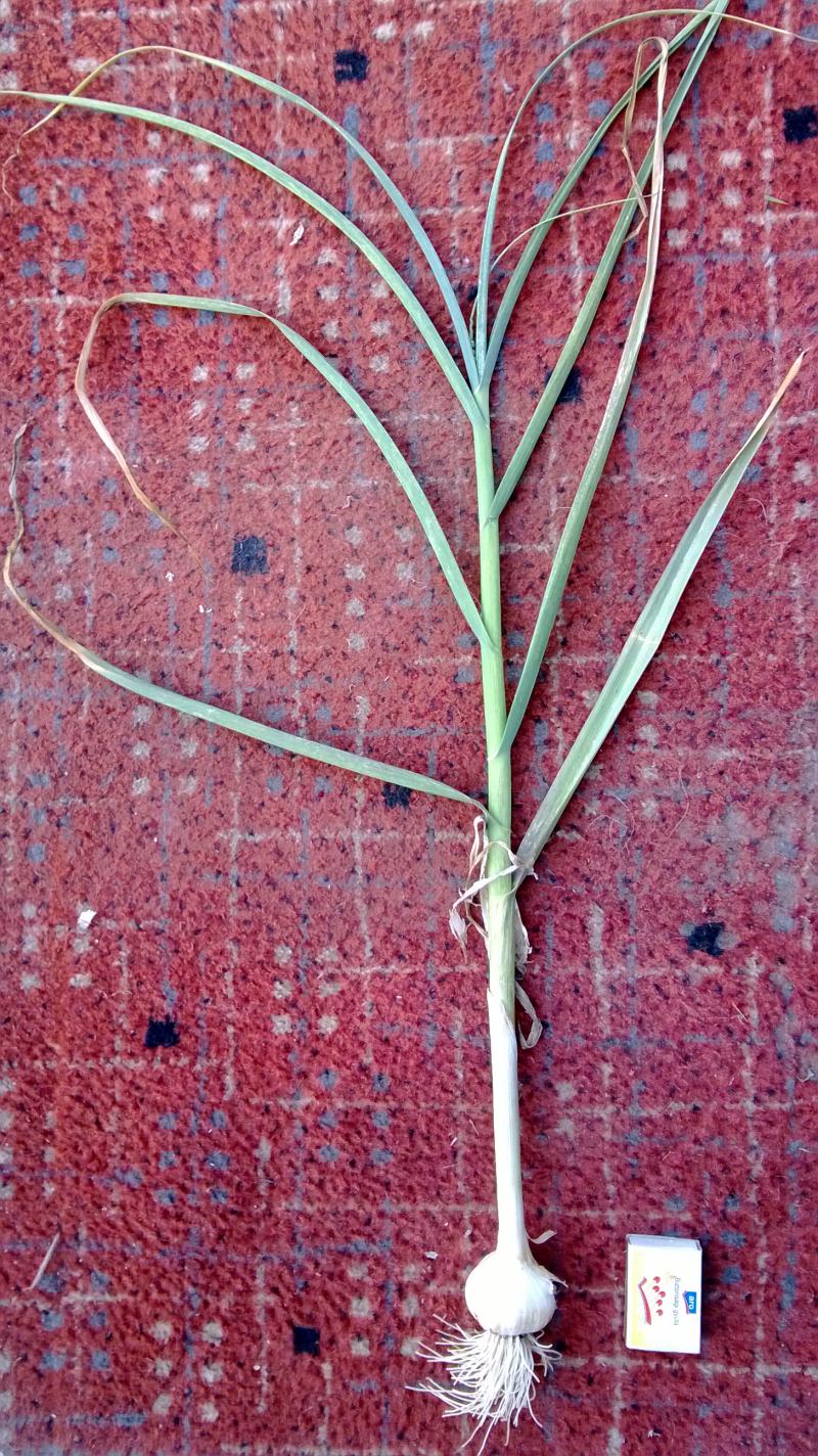

Őszi Arno,most ilyen stádiumban van.Szerintetek van valami baja,meg kb mennyi ideje lehet még?Előre is köszi!:)

Hát nem tudom te őszit írtál,de melyik fajtára gondoltál.
Az őszik már bent vannak,a kései fajták Arno,Toscanor,ill.magyar tavaszi még kint,de már azok sem sokáig.
Ha beért szára megdölve,bajusza belilulva,ha kihuzol egyet benyaklik a szára,érdemes kifektetni a földre 1-2 napra,szedéskor .Ilyenkor ha hamar szedi valaki néhány db. bezöldülhet,mintha filccel összekennéd.de néha csak szintén 1-2 napig benne hagyjuk a földben kihúzás után.De ilyenkor is legalább szárad még a szára.Mikor hogy sikerül.Ha jön az eső ,akkor vinni befelé mielöbb.Akkor figyelni kell be ne induljon,ha berohad a szára kipuhulhat a hagyma,akkor lehet kibontani mindet.Jártam már így.Ha szedhető állapotban van ,minél több nap érje,fehéredik,ellentétben a zödvágottaknál,ott meg dugni kell a nap elől,akkor meg lilul.Egyenlőre ennyi.
