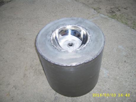

Válasz ferenczrallyteam #7513. hozzászólásáraNem könnyű legyártani!Leg nehezebb ez a 2 tömítő karika(perem),ami egymásban forog! Ha tudsz,vegyél!De az még mindig alakítást igényel,mert nincs belül benne a Dominatoréban az a lemez,ami ennek a tengelyén lóg,és forgás közben lezár alul egy bizonyos rést,ahol megszűnik a vákuum,a szívóhatás,és a kefe könnyen lelöki a rászívott pelyvát!

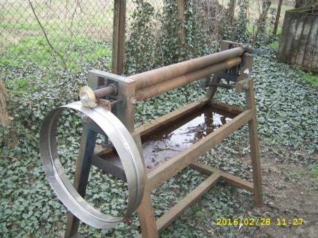

Válasz medikus #7511. hozzászólásáraszép munka s tudsz -e gyártani másnak is s mennyi lenne
Válasz ferenczrallyteam #7507. hozzászólásáraCsináltam nem 1-et!CSINÁLTAM!!!!!
