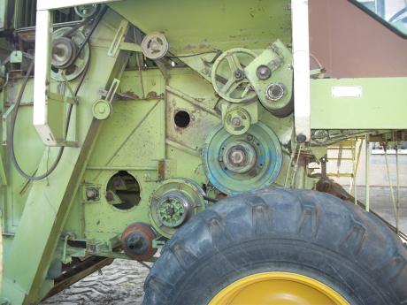

Válasz anyu_apu #6878. hozzászólásáraA szerkezet 2 kuplungtárcsával.Főleg újjal,szinte vízszintesre szokott beállni!! Ezért egy új,és egy régi tárcsát rakunk be!! Ekkor kb 1-1.5 cm re kúpol a szerkezet(kínai kalap)és az akkor jó!!!!!Mindegy az hogy milyen csavar húzza össze a szerkezetet!
Válasz medikus #6877. hozzászólásáraKínai kalap?A kinyomó szerkezet lemezlamelláira gondolsz?
Ha igen ,amikor össze lett rakva a csavarok meghúzásakor az nem igen ment befele,én ezért gondoltam hogy a berakott szerkezetet szabályozhatták valamikor!Még ami változást láttunk az az hogy amire felcsavarozzuk a szerkezetet variátor félre,ami a kombájnba van az rövid 30mm hosszu végig menetetes csavarokkal fogja a szerkezetet,amit meg vettünk a az 5 centis duzzasztott menetű csavarokkal fogta a saját öntvényére mert azon lejjebb van a menet mind a mienken volt!
Válasz anyu_apu #6876. hozzászólásáraMennyire áll kúposan a (kínai kalap)?
Válasz medikus #6875. hozzászólásáraAZ lehetséges?Elméletileg jól raktuk össze ugyan úgy,hibásan összerakva beleér a tárcsa közepe az öntvénybe,erre figyeltünk!gondolom én:)
Válasz anyu_apu #6874. hozzászólásáraValamelyik tárcsát nem fordítva tettétek be?
Válasz medikus #6873. hozzászólásáraHa adok hézagot akkor sebességbe se lehet rakni mert nem old szét teljesen!pici hézagot lehet neki adni de nagyon keveset,a tárcsák nem kopottak pedig!Csúszni meg csuszik mindenféleképp!
Válasz anyu_apu #6872. hozzászólásáraMi az hogy nem tudsz holtjátékot adni???Olyan nincs!!!!!!Azért csúszik!!!!
Üdv mindenkinek!
512-es kuplunk hibával küzdünk!Ezelőtti kuplunkba a kinyomo csapágy beállt és kitörölte a szerkezetet!
Használt szerkezetet tettünk be szintén használt kinyomócsapággyaL,Ami elméletileg működött is mert működő kombájn komplett sebváltóját vettük meg!
Most annyi a gond vele,megy de rendesen csúszik,kombájn lomhább ha véletlen borozdába áll meg nehezen is megy ki belőle!
kuplung akkor old szét teljesen ha padlóig van nyomva a pedál úgy hogy az asztal is megáll,rudazat állítás semmit nem segít!
mi lehet a gond?(kinyomó csapágy hézagot se tudunk neki adni szinte)Szerkezetet szabályozhatták és azért nem nyomja a tárcsákat össze teljesen mert nem az ő variátor felével raktuk össze,ilyen lehet mert nem mértük meg csak összeraktuk?Vagy létezik több fajta kuplung?
válaszokat ötleteket előre is köszönjük!
