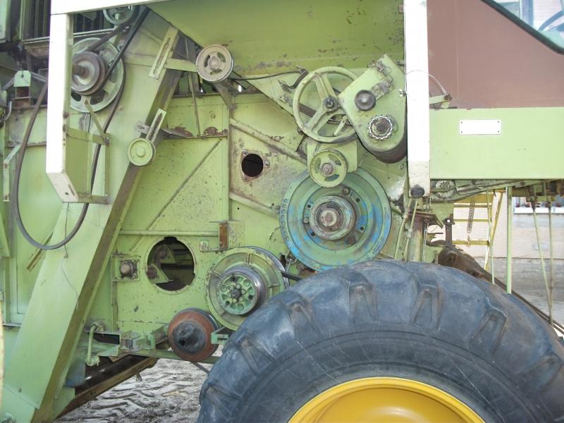

Válasz sixalag #6850. hozzászólásáraValószínűbb a másik oldali 2 soros önbeállós szorítóhüvelyes csapágy!Elég egy rozsda folt a csapágyban!Lehet mosástól,ha belemegy a víz!
#6853 Gyurkesz1
2016-07-09 23:12:28
Már ha az utánverőröl beszéltek...a haverom 512esén a dobvariátor oldalán az utánverő szijtárcsájanak a külső fele olyan mint ha dobálva forogna a belső fele az megyen szépen de a kinti nem megy olyan szépen simán..mitől lehet az?? Mi kophat ki a külső felében??
