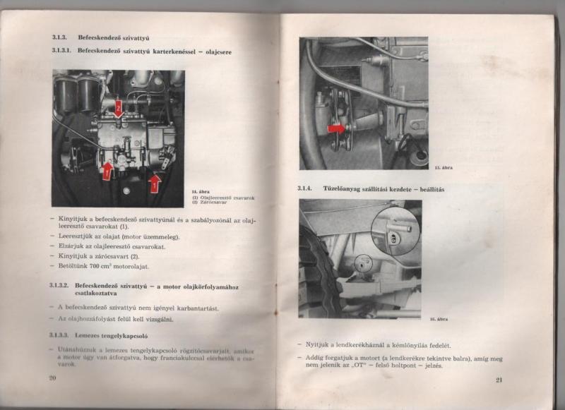

Az adagolon hol van az csavar amelyik az olaj mérce?? Menyi olaj megy bele ha üres az egész?? Beönteni meg csak azon az egy helyen kell ahol a csavarra ravan írva hogy oil..nem?? Mert az egyik aztmonta hogy a regulátorba is kell önteni ..ott is van egy nagy csavar.

Válasz Gyurkesz1 #6830. hozzászólásáraItt!!!!
Válasz Gyurkesz1 #6830. hozzászólásáraAz olaj átfolyik egyik helyről a másikba!!!Nívó az ac előtti csavar,vagy a szabályzó házon a gáz kar alatt!
