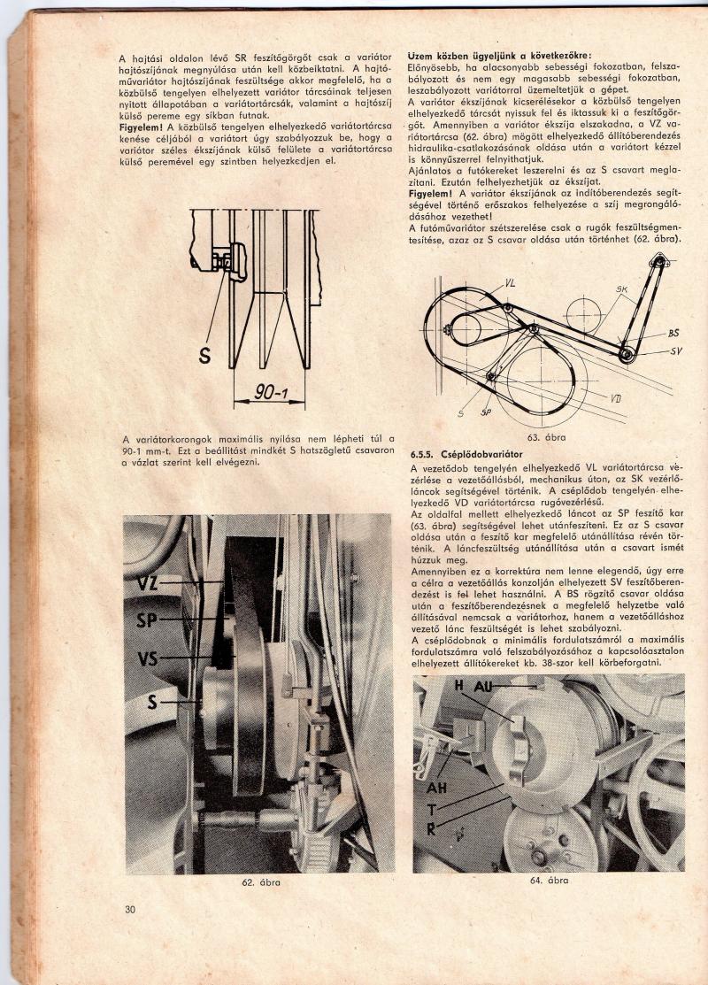

Válasz medikus #6798. hozzászólásáraÉrtem ..hany milis csavar kell bele hogy nelegyen se hosszú se rövid.És akkor ha most..ha beálítom 90milire azt a belső távolságot a tárcsák között amikor lelessz teljesen variálva...akkor kell megspanolni a szíjjat??
Válasz Gyurkesz1 #6797. hozzászólásáraSíma 12-es acél csavar,kontra anyával!Annyira kell kiengedni,hogy mikor levariálsz,a szíjtárcsabelső fele,90mm re nyíljon meg! De ezt itt a képen is láthattad,ha elolvastad!!!!!

Válasz Gyurkesz1 #6781. hozzászólásáraNem jó erősen,csak annyira hogy a szíjtárcsák külső vonala egybe vágjon!!!!!!Ha nincs ütköző csavar,akkor a szíjtárcsa annyira szét mehet,hogy az ékszíj levariálva fenékre megy.attól is megcsúszhat!!!!!

Válasz Gyurkesz1 #6775. hozzászólásáraNem kell ott semmit meglazítani.A variátor agy ütköző csavarja a szíjtárcsa mögött van.Azzal állítod be,hogy mikor levariálsz,mennyire nyíljon szét a tárcsa!Ha állítani kell,akkor alaptól kicsit fentebb variálsz,és könnyen után állítod a 2 csavart!A szíj feszessége akkor jó,Ha levariálva a két szíjtárcsa külső vonala egy síkba van!!Érthető?

Válasz Gyurkesz1 #6769. hozzászólásáraVan annak egy beállítása!Egyenlőre tedd fel úgy,hogy a spanoló éppen csak gyengén érintse!
Felvariálva.Ha levariálva rá spanolsz nagyon,(ameddig bírod)Akkor ha felvariálsz,lehet eltépi a szíjat,vagy törik valamelyik tengely!!!!

Válasz Gyurkesz1 #6799. hozzászólásáraKb 35!
Válasz Gyurkesz1 #6799. hozzászólásáraVagyis csak addig kell spanolni....hogy a szijj egybe vagjon a szijtarcsa külső vonálaval...ugye??
Válasz medikus #6783. hozzászólásáraÉs milyen csavarok mennek oda?? Sima 12es ?? Vagy van valamien speciális csavar oda?? Jah..es ha beteszem a csavarokat akkor meddig kell őket kiengedni??

Válasz medikus #6770. hozzászólásáraÉrtem...szoval variáljak fel es eppen egy picit spanoljak rá....de ha vissza levariálok akkor nemlessz laza??
Válasz medikus #6770. hozzászólásáraA beállítás!

Válasz Gyurkesz1 #6756. hozzászólására
MEDIKUS képe...remélem nem haragszik meg érte hogy felraktam.
